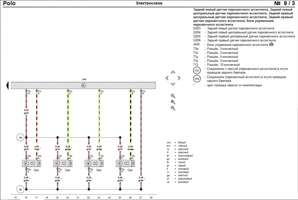

Посмотрите тут и тут, ни у тут и схемы
Еще нужно не ошибиться с блоком паркинга, у меня 6R0 919 475 C, его видит БСМ, следовательно должен транслировать в мультимедиа.
Но мне кажется дешевле камеру поставить.
