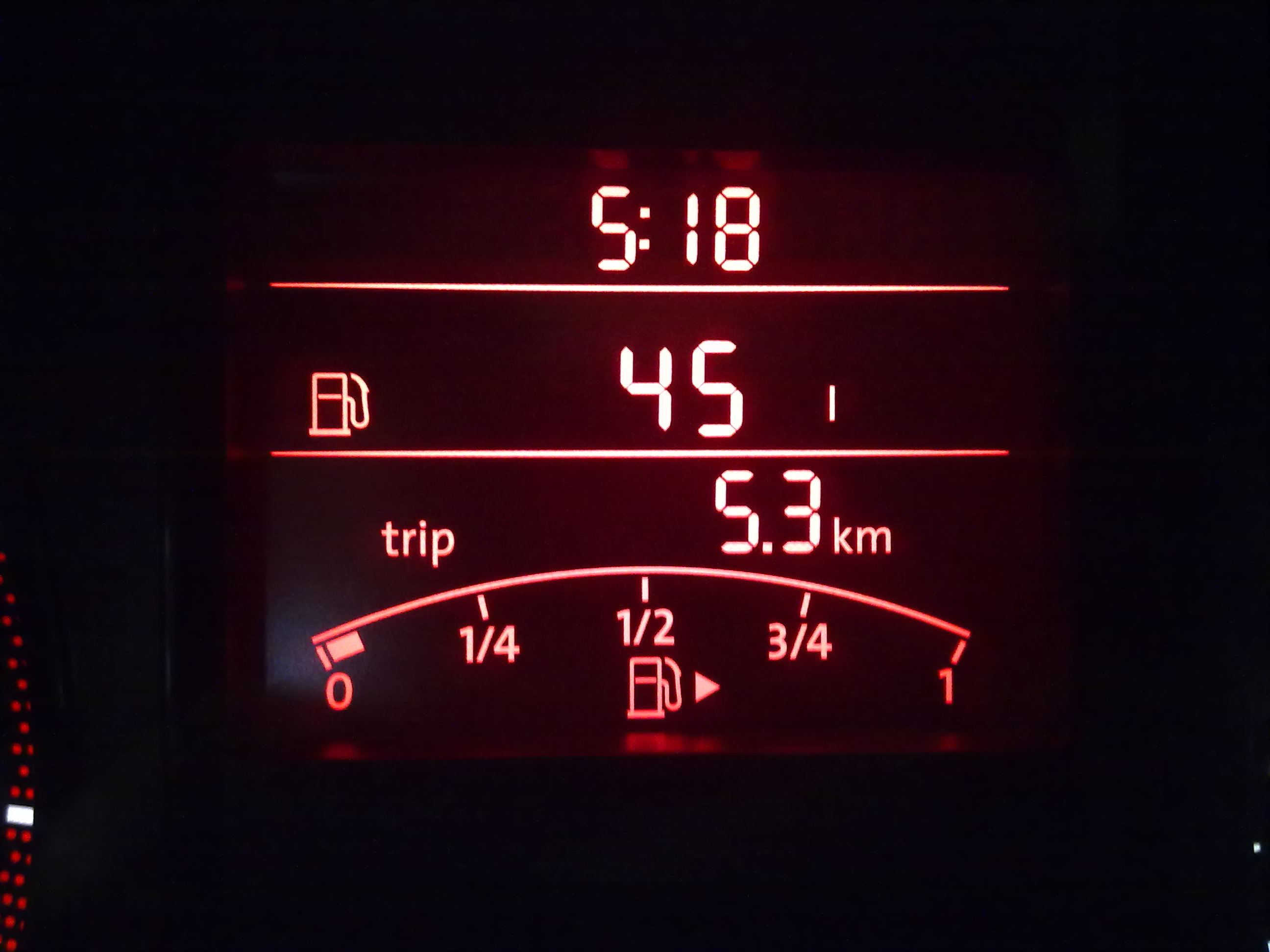

На поликах 13ого модельного года можно включить отображение оставшегося объема топлива который можно заправить.
В адаптациях комбинации приборов.(XW8ZZZ61ZDG......)

Я не знаю как в VAG-COMе но в VAS заходишь в комбинацию,адаптация в строке" Объем который необходимо заправить" ставишь "индикация" и в бортовом комп. появляется новая строка в литрах!
Оооочень удобно!
Почему с завода не активируют? :evil:
А можно узнать номер канала адаптации? :)

Отображение оставшегося объема топливного бака
Работа с адаптерами VAG-COM, VCDS: допы, функции, ошибки (+)
26122012339.jpg [ 272.2 КБ | Просмотров: 6056 ]

qwep
Эмм... 45 это что? Остаток км, которые можно проехать на оставшемся бензине? Эта функция была активна и на первых авто сразу с завода.
Если же это 45 литров бенза можно залить, то тоже немного не сходится, учитывая, что полный бензобак это 55 л, а горит всего четвертинка от четвертинки...

qwep:
А заправьте-ка пожалуйста бак, да сделайте еще фото.

а по моему вроде сходится, одно деление - это примерно от 3 до 6 литров. 45+6=51

Вообще-то объем бака 48 литров по делениям + 7 литров сверху на тепловое расширение (или снизу - на охлаждение топливного насоса). Где-то была схемка:
viewtopic.php?f=79&p=149925#p149925
viewtopic.php?f=79&p=149925#p184146
Так что все правильно, три литра горит на шкале - 45 можно залить смело.

night1234 писал(а):
qwep
Это объем бензина который можно залить!Там округление 5 литров если места на 49 литров все равно покажет 45.
Кстати эта функция доступна не только поло седанам но и другим моделям VW 13ого модельного года!
Не только 13 модельного года. У меня 12-й, тоже есть :)
Вот так наверное понятнее будет, чтобы шкалу было видно:
