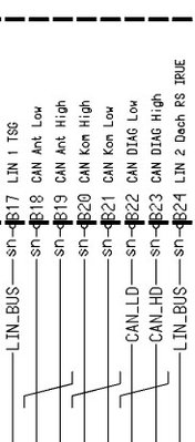

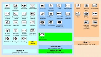

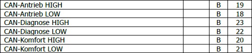

Зачем Вы вводите людей в заблуждение? Это откуда такая информация, что нет шины CAN-Коmfort? А вот и не угадали, есть она там :o !!! И извините за нескромный вопрос, что за такая чудесная шина CAN-привод? Может CAN-Antrieb? Да, переводится как привод, но почему тогда не перевести на русский Komfort и Infotainment? CAN-Коmfort есть, но не в том виде в котором мы ее привыкли видеть, физически нет проводов и блоков управления которые бы по ней общались. Но есть возможность на нее зацепиться. Gateway, который физически расположен в ВСМ, имеет свободные выводы под CAN-Коmfort и на них можно законнектиться. Два пина Вам в руки и два проводка и вот у Вас CAN-Коmfort в руках!

Alexey VW .
а вы пробовали на Полоседан запиновать данные провода ? я лично не пробовал
и если да то как , работает ?

А она мне даром не нужна, а как там удобно работать я прекрасно знаю.
Что работает?
