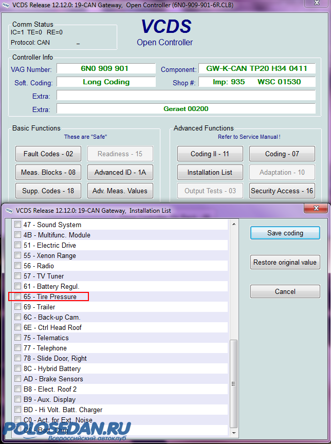

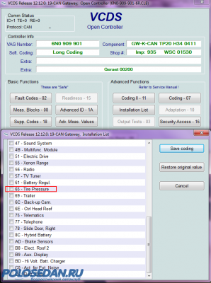

В настройках CAN-шины есть такое:
+[Показать] Spoiler: Tire pressure
Система контроля давления в шинах TPMS
tpms.png [ 121.65 КБ | Просмотров: 4054 ]
После включения показывает ошибку.
