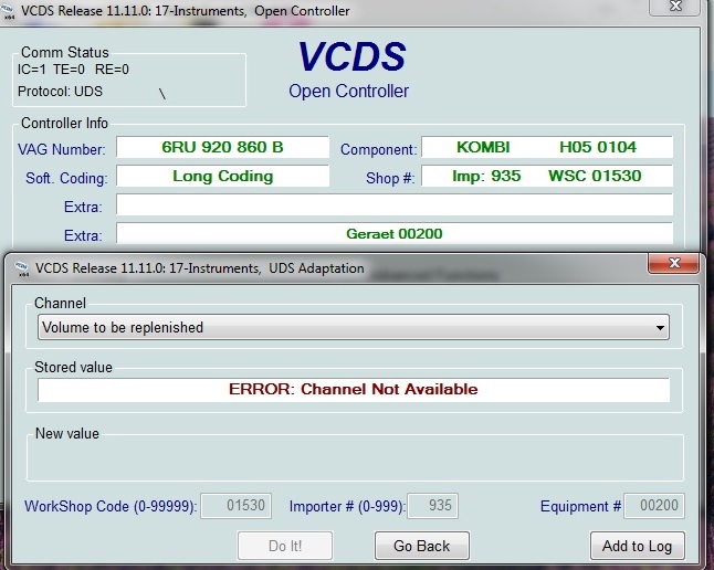

У меня машина сборки февраля 2012г. (номер блока не помню) Пытался активировать функцию свободного места в баке, ничего не получилось, в адаптации такого пункта нет.!
Зарегистрирован: 28 июл 2010, 10:24
Сообщения: 200
Благодарил (а): 19 раз.
Поблагодарили: 237 раз.
На блоке 6RF 920 860 (тренд, самое начало производства) включить нельзя:
Работа с адаптерами VAG-COM, VCDS: допы, функции, ошибки (+)
Сообщения: 478
Благодарил (а): 15 раз.
Поблагодарили: 248 раз.
Так же не канал не доступен. Хай 12 года
Видимо из-за того, что у тебя 13 год и стоит приборка с другой ревизией.
not worck.jpg [ 96.61 КБ | Просмотров: 6237 ]

Так-же столкнулся с проблемой, на автомобилях сборки второй половины 2012 года невозможно активировать дотирку капель дворниками, при перезаписи программа выдает ошибку 31, кто знает что за проблема? может софт обновить.
Зарегистрирован: 22 апр 2012, 20:15
Сообщения: 142
Благодарил (а): 12 раз.
Поблагодарили: 81 раз.
Проблема в блоке комфорта. Я так понял, у нас он малость кастрирован и имя ему 6RU 937 087 D. Круиз не активировать и дотирку не понимает. Сам буду мутить 6R0 937 087 H
