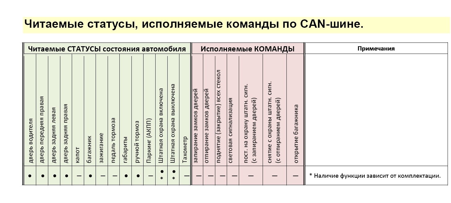

Вот что видит по шине при подключении сигнализации
CAN шина ЕСТЬ ИЛИ НЕТ?

Mr.Handsome, у меня есть монтажная схема подключения и установки
автосигнализации StarLine B9 Dialog, модуля BP-02
на автомобиль Volkswagen Polo Sedan. Там подключено через кан, с помощью CAN-модуля StarLine CAN 100 (версия 42 и выше). Возможно особенности модели. Я обошелся без дополнительных сан модулей, т.к. моя сигналка уже учитывала подключение по кан-шине к поло седану.
