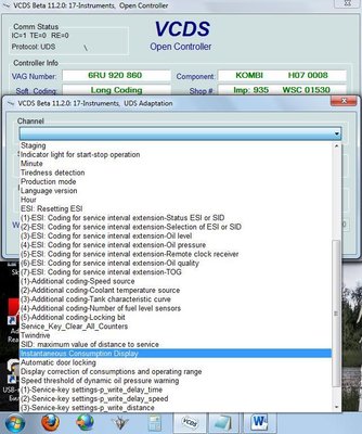

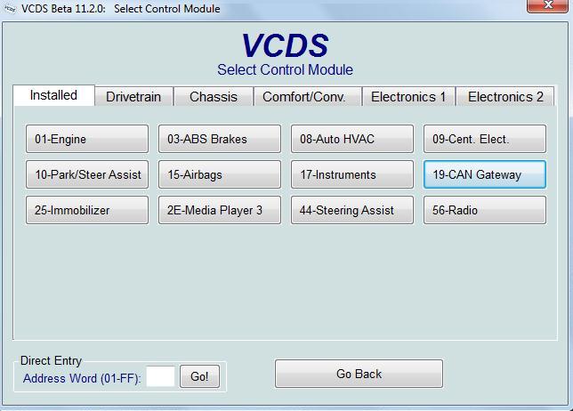

Сделал себе сегодня моментальный расход на БК. Вещь очень занятная, хотя на предыдущей машине был ))) Выяснил что на прогретой машине на холостых без климата расход 0,6 л/ч, включаю климат !!!!!! и он сразу поднимаеться дол 1,4!!!!!! офигеть, правда потом снизился через время, когда машина остыла внутри до 1,1.
Если кому интересно или может сам хочет сделать. вот отчет как это сделать. выше в посте было не совсем верно написано, пришлось поискать повозиться, но все равно спасибо!
Программа VCDS 11.2. Заходим в 17 й блок
Работа с адаптерами VAG-COM, VCDS: допы, функции, ошибки (+)

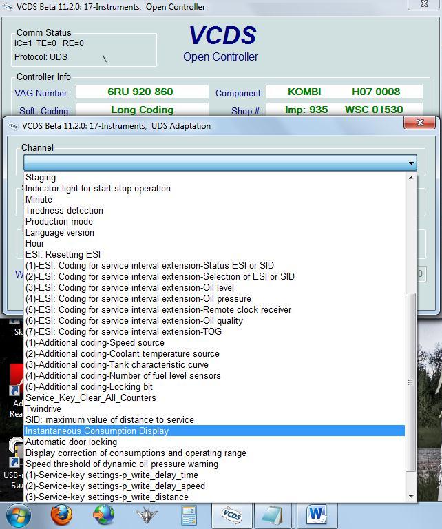

1.jpg [ 45.67 КБ | Просмотров: 8655 ]
Выбираем там "Адаптацию" и в ней, то что выделено синим

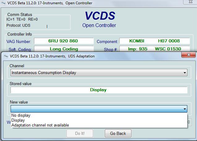

меняем на "Дисплей"
3.jpg [ 51.57 КБ | Просмотров: 8655 ]
перегружаем бортовик (ключ повернуть ))) ) и вуаля моментальный расход теперь есть и у вас ))
