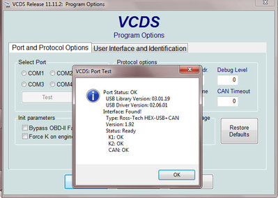

Господа выручайте. Купил шнурок такой. Попытался активировать некоторые функции (автозапирание, дотирка, подтверждение звуком постановки на сигнализацию, гудок без зажигания). Долго мучался. Версий VSDC на диске несколько. C 11.11.2 писал что принял код а на самом деле все было по прежнему. В общем версия 10.6.4 вроде сработала. Галки нужные стали, кодирование блок принял. НО!!!! Ничего из того что я активировал не заработало. И в добавок ко всему перестал открываться багажник с салона и брелка, нет подтверждения светом постановки на сигналку. Куда лезть что копать не знаю. Помогите пожалуйста.
Есть замечательная поговорка, про 7 раз отмерить :grin:
Скан делал? Подозреваю, что нет. В папке debug что нибудь сохранилось? Вобщем давай логи работы vcds и файлы с папки debug, а так же покажи текущую кодировку блока бортовой сети (09).

Заработало!!!! У меня на ноуте Win 7 x64. запустил виртуалку с XP. Там функции активируются и реально работают. В общем сигналку победил, теперь только не открывается багажник (ни с салона ни с брелка). Заработали функции которые активировал ранее (дотирка капель, подверждение звуком закрытия точно работает). В общем из того что явно не работает это открытие багажника. Вопрос. Где включить эту функцию? И еще может есть у кого кодировка с хайлайна премиум 2012 года? Сравнить что там еще я мог зачудить .

Логи вряд ли помогли бы. Я использовал разные версии (переустанавливал) и даже разные операционки (виртуальные) одним словом концы не найти. Большое спасибо пользователю xploy который выслал мне длинное кодирование от хай с пакетом премиум (правда уже им измененное). Помогло в общем и целом. За исключением работы стеклоподъемников при выкл. зажигании. С этим можно мерится. Мой горький опыт натолкнул меня на мысль, что информация крайне скупа. Даже простое сравнение того что было у меня после неудачных экспериментов и то что мне выслал xploy говорит о том, что в кодировании полно битов описание которых мы не знаем (в частности бит который отвечает за открытие багажника). Еще раз прошу, если у кого есть длинное кодирование 9-го блока для хая с пакетом премиум на автомате поделитесь информацией. Хочу еще раз сравнить и включить таки стеклоподъем без зажигания.
