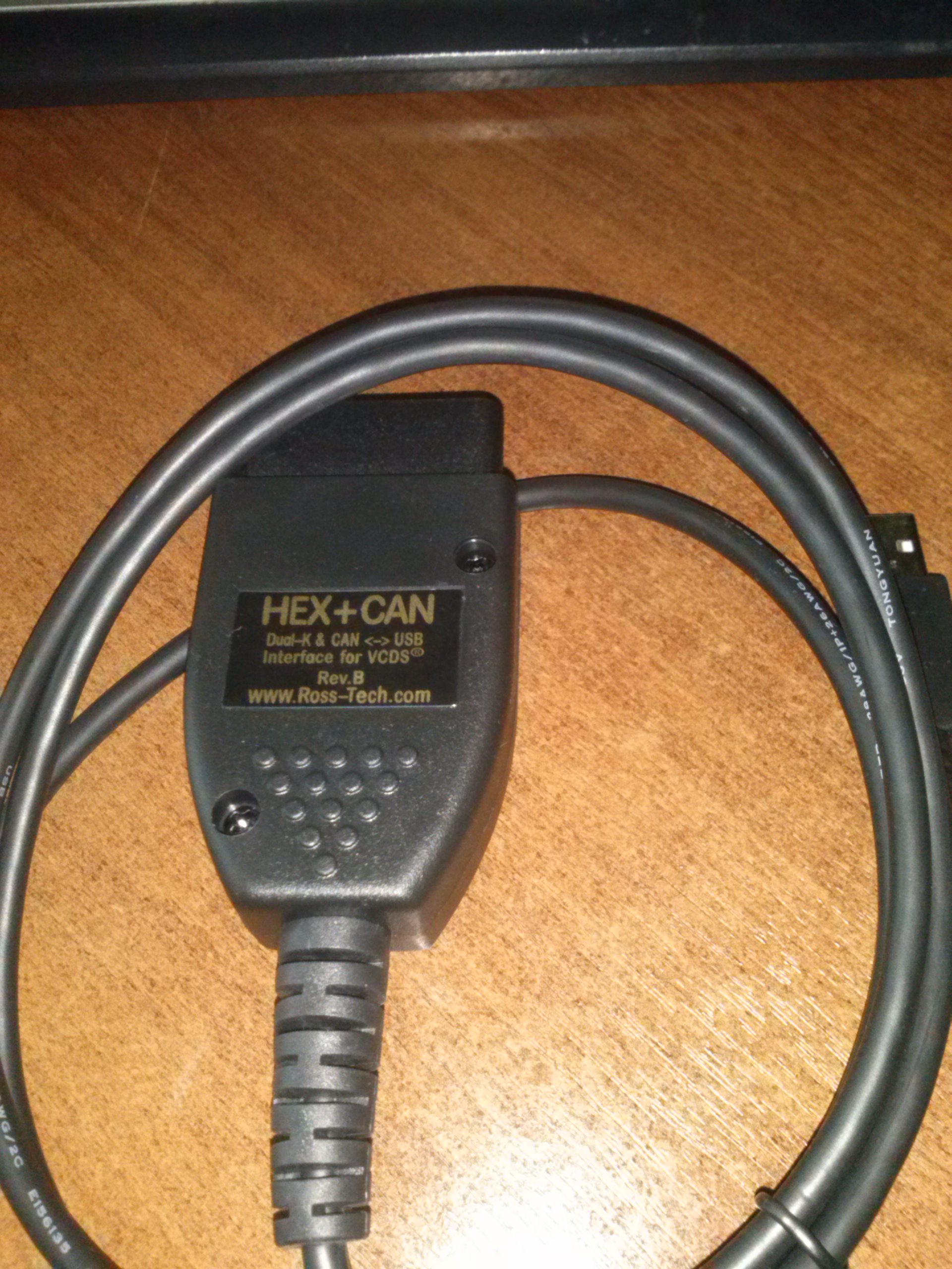

kolba-60, у меня всё заработало, прикладываю фотки шнурка и бумажки что с ним была, диск был с трещиной, выкинул, активировал себе что хотел, мгновенный расход топлива и гудок без зажигания, VCDS 11.11.3 скачал с торрентов, если нужно скину саму прогу, она на на аглийском, но со скринами из темы FAQ на этой ветке всё понятно как и что делать. Шнурок заказывал с ебея, производитель вроде румынский.

т463ох190, шнурок один в один как мой!

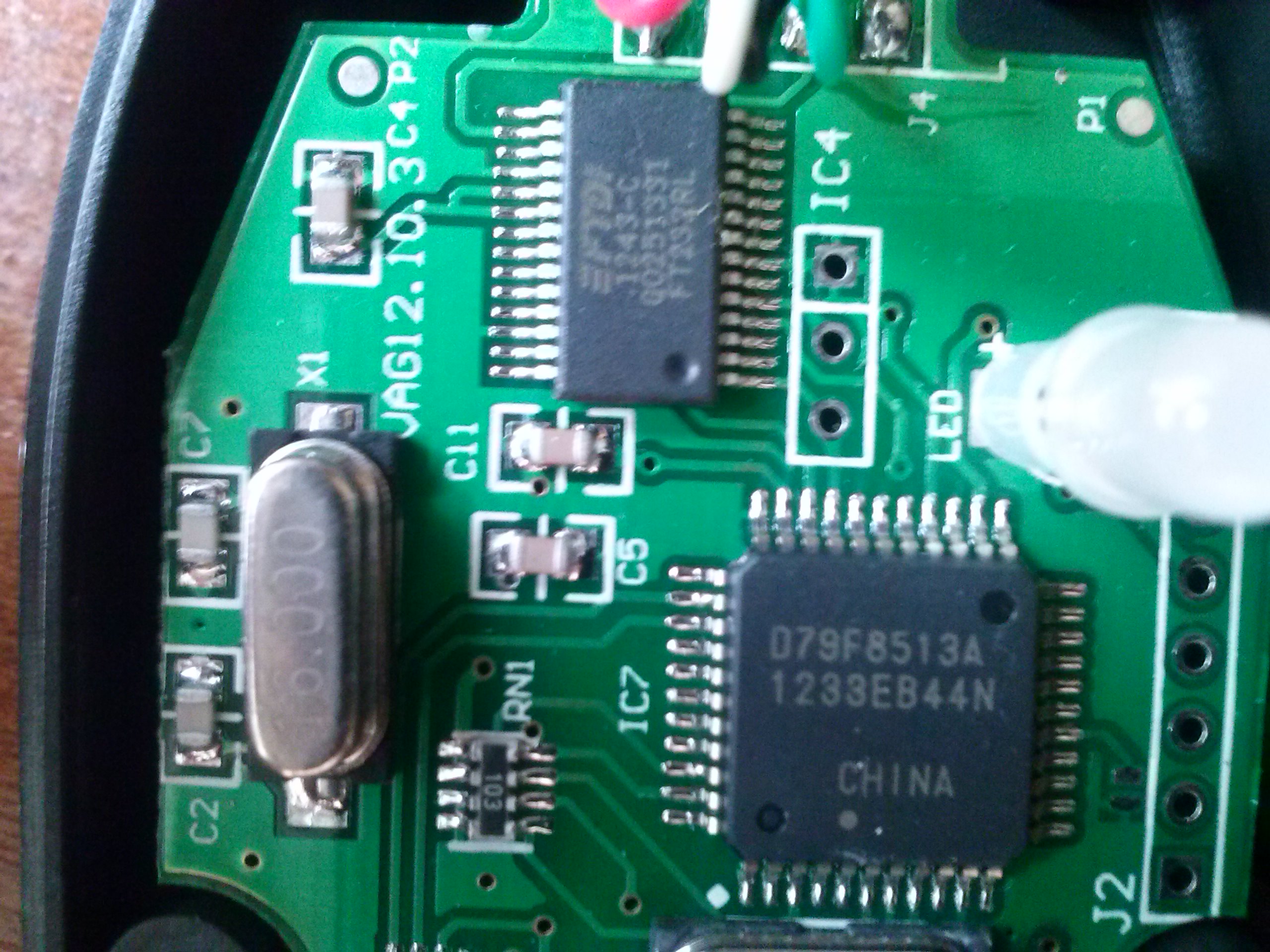

А не мог бы ты посмотреть ...раскрутить корпус-на каком процессоре- Atmega162 или NEC твой шнур?
Я насколько правильно понял-от процессора зависит-какую версию VCDS 11.11.х можно установить...
И еще- скинь пожалуйста скан руководства(бумажки) в личку.

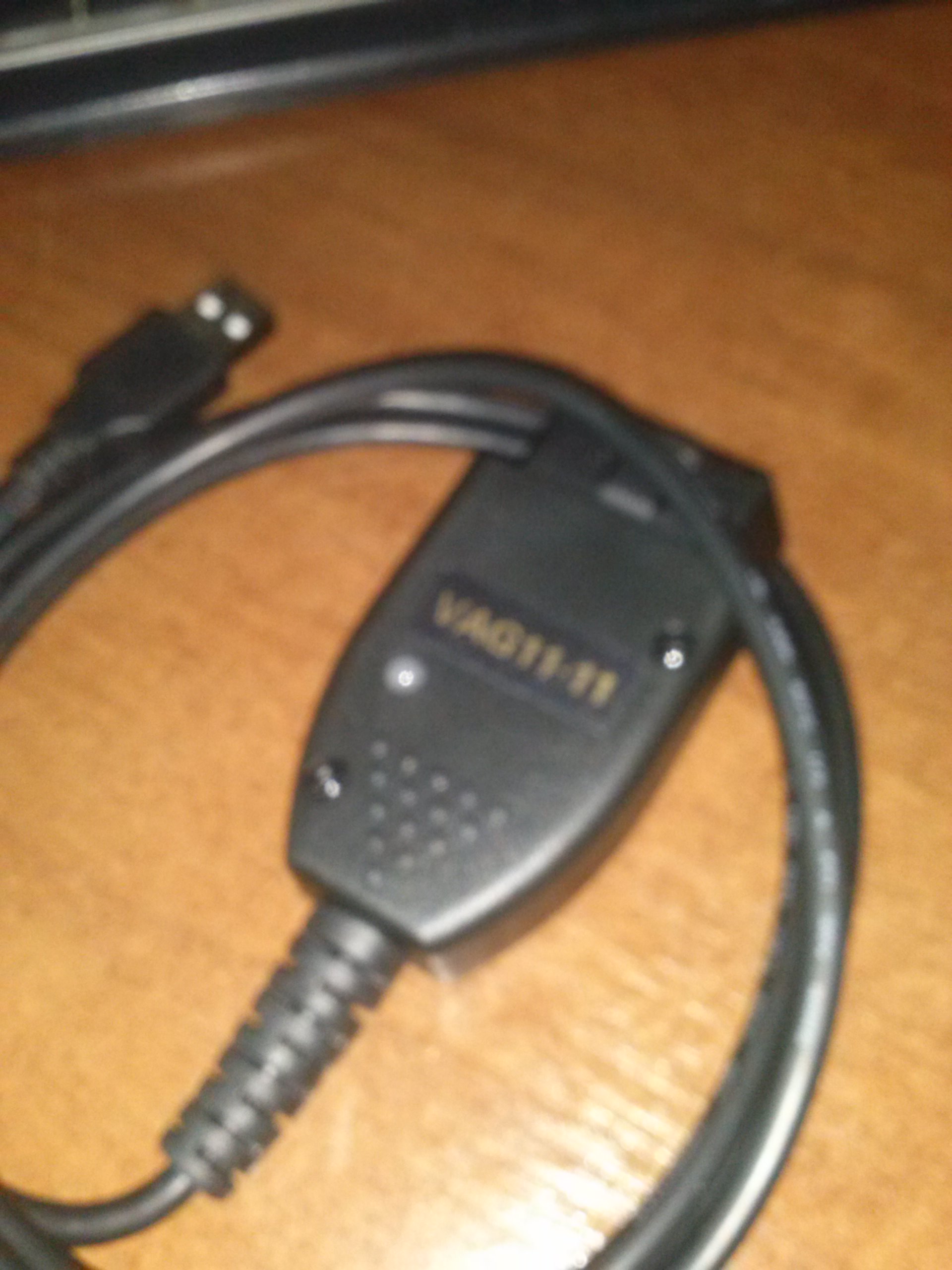

kolba-60, шнурок раскрутил, фото прилагаю. Скан сделать нет возможности, сделал фото почётче.
