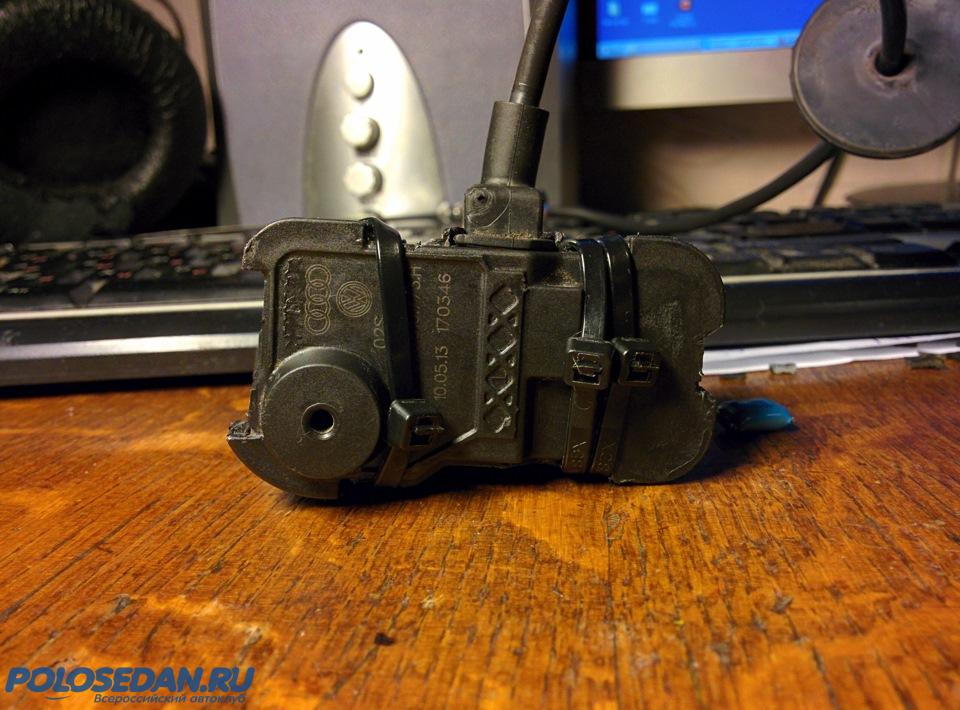

Будешь разбирать корпус -крышка на защелках и кроме этого проклеена по всему периметру!
Аккуратно подрезай клей ножом и потом после сборки защелкивай и стягивай крышку пластиковыми стяжками .

когда ремонтировал -фото не сделал к сожалению . Но на Драйве очень похожий с моим случай .
https://www.drive2.ru/l/8709855/
Актуатор крышки бензобака
