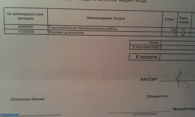

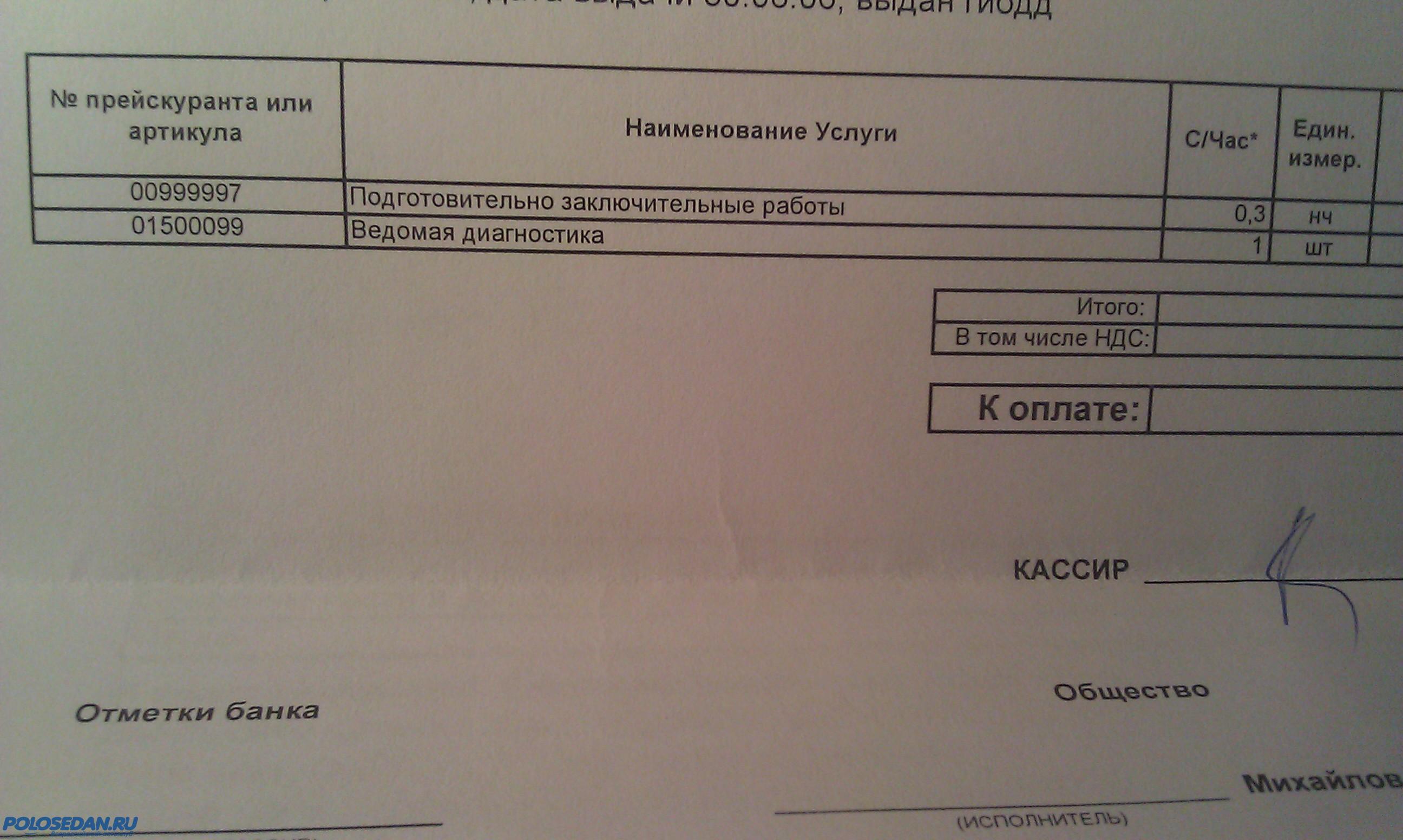

нашел бумажку, но там конкретики нет. то если по артикулу посмотреть. но в этом обращении я еще на проблемы с приборной панелью указывал (пробег скручен, оказалось). на словах помню, что-то они перезагрузили, и проблема ушла сама собой. то ли блок какой, то ли не помню что. но точно было дело не в замыкании или плохой проводке.
при постановке на охрану через сек. 10 срабатывает аварийка!
IMAG0144.jpg [ 798.34 КБ | Просмотров: 26791 ]
