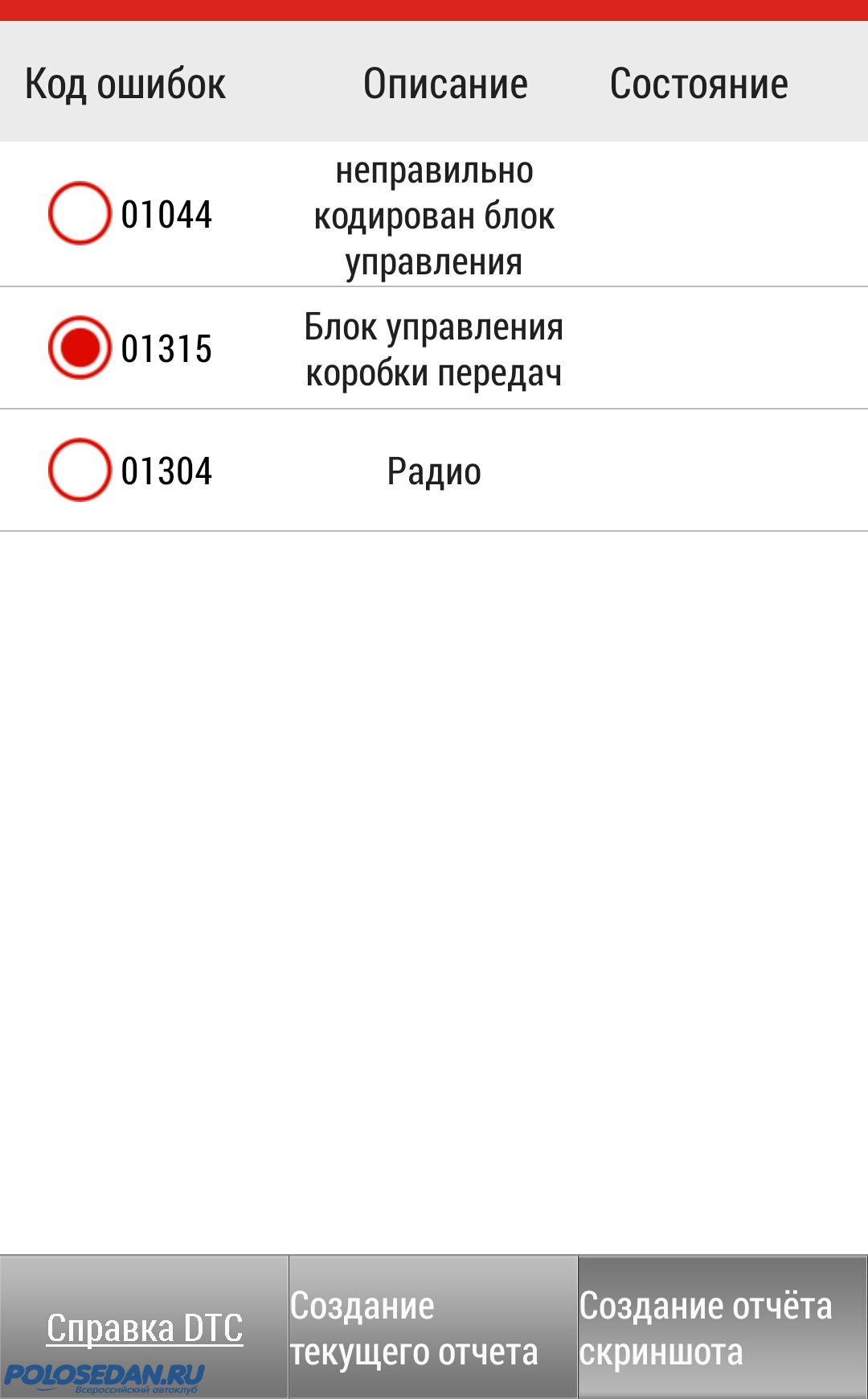

Доброго времени суток.
Есть небольшая проблема с блоком 19-шина данных CAN т.е. горит несколько ошибок
Ошики в блоке 19 (шина данных)
отчет диагностики.jpg [ 208.82 КБ | Просмотров: 3031 ]
меня интересуют первые 2 ошибки, так как с третьей все понятно (стоит китайская голова на Андроид)
так вот не могу понять проблемы первых двух ошибок, первая появилась после того как я отключил в настройках media In порт, так как он не подключен и болтается просто так. И во время отключения нечаянно задел галочкой "02-Система КП", потом его включил и появилась ошибка 01315, и пропадает только после того как выключишь этот блок по новой.
кто подскажет, что делать?
PS. вариант, не могли бы скинуть список, какие блоки должны быть активированы в 19-шина данных CAN + Volkswagen Polo Sedan Highline + Premium
Зарегистрирован: 11 янв 2014, 23:03
Неправильно кодирования блок управления - в 09 блоке что лишнее включено или наоборот выключено. По скину могу подсказать. У самого халатность премии.
По 19 блоку ошибка может быть по двум причинам: если у вас механика и стоит галочка на блоке коробки по моему 2 блок или если у вас автомат, а галочка не стоит. Если с этим всё верно нужно смотреть в самом блоке какая конкретно там ошибка. А не в 19 блоке.
