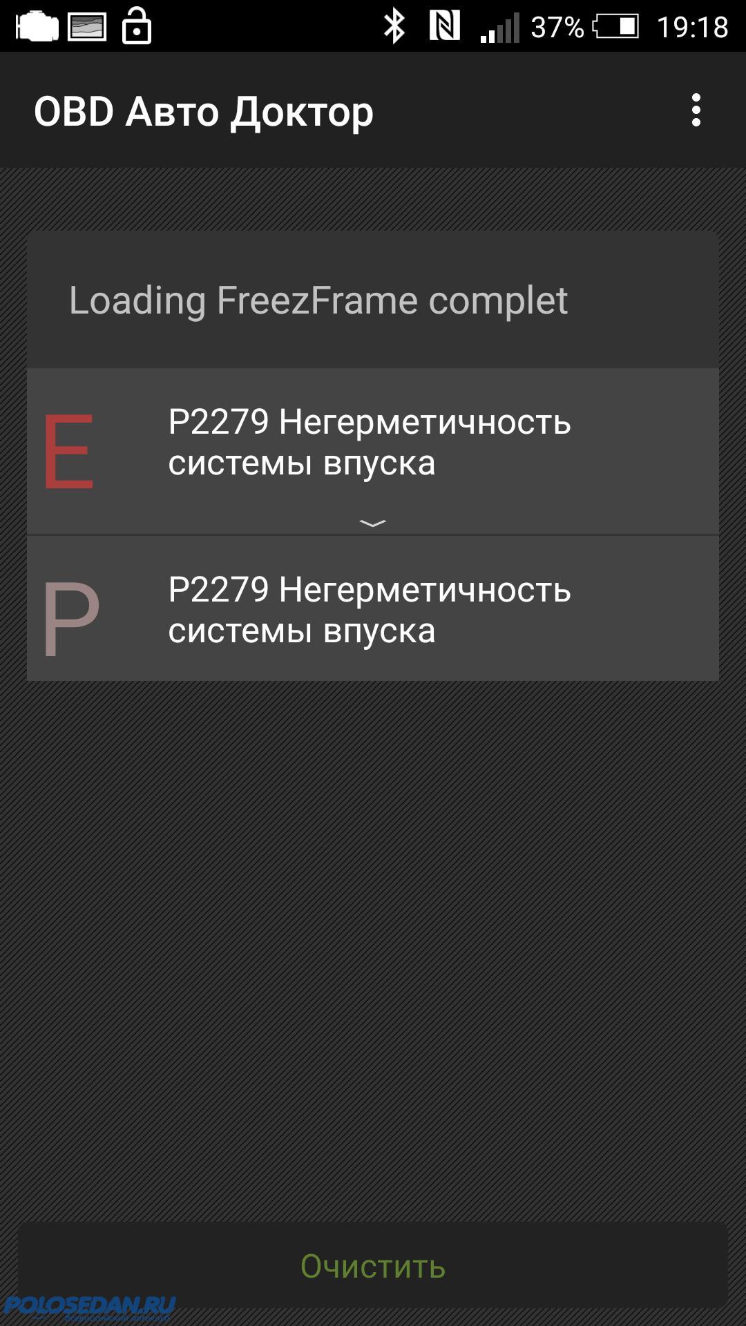

Привет! да бы не плодить кучу тем пиши тут. Ситуация такая горит чек и рядом ерс. посмотрели ошибку выдает см. фотку.Не могу понять не ужели это дросселю конец
Две ошибки.
сперва лучше проверить впускной коллектор.

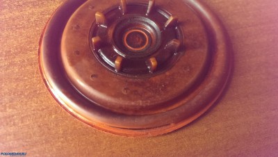

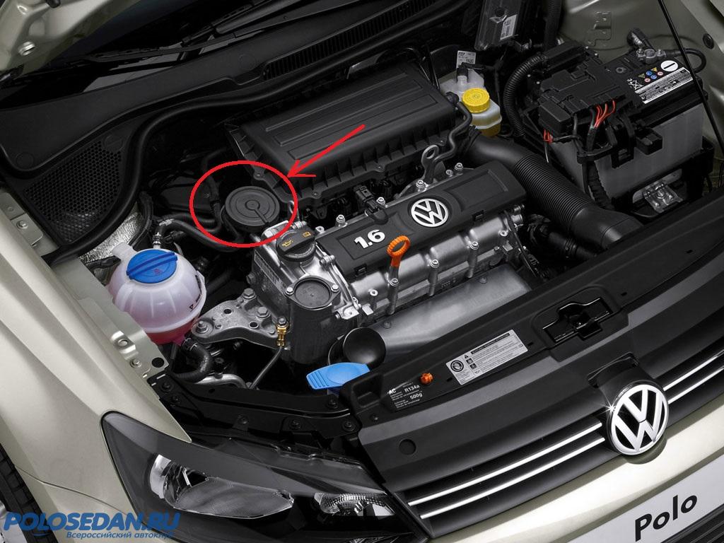

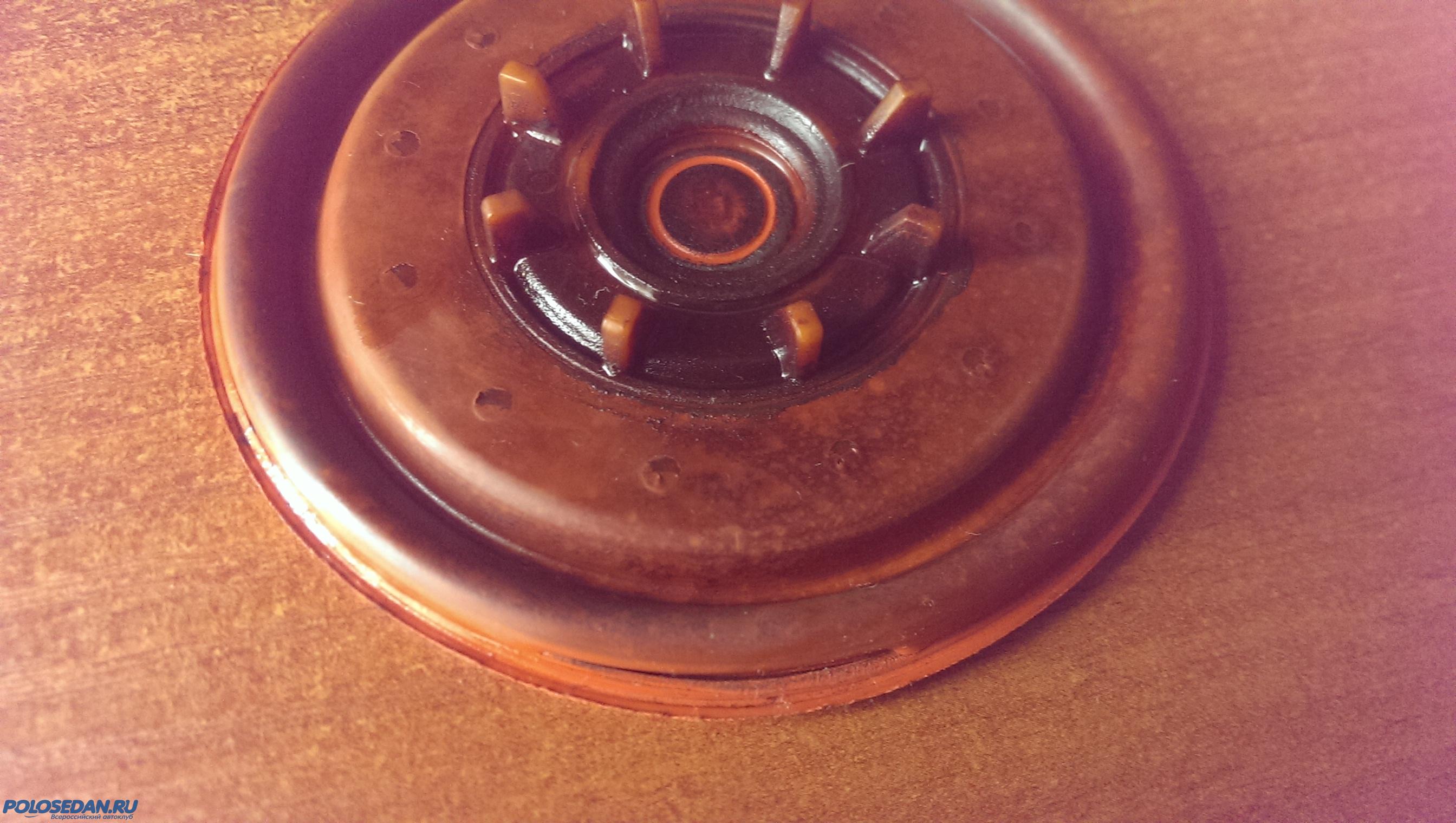

Сообщения: 131
кто подскажет номер вот это штукенции
внутри порвалась мембрана

speedspider,
03C 103 201 K
Клапан вакуумный
Сообщения: 131
electrik, спасибо уже вчера все поменял... вернулось все в норму
