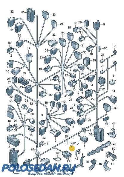

а в етка в каком разделе искать??
Комментарий к файлу: вот этот жгут
Жгут проводов идущий из подкапотного пространства в салон
85e23ecs-960.jpg [ 141.35 КБ | Просмотров: 9270 ]
Раздел "Электрооборудование", но там вы увидите только номера жгутов для разных комплектаций поло и номера разъемов. Нужно знать, до какого подкапотного (салонного) оборудования вы потяните новые провода. В электросхемах нет конкретно жгутов, как правильно писали выше, а есть электропотребители, до которых тянуться провода определенных цветов.
Ниже на фото - внешний вид жгута моторного отсека с разъемами. Это пример для всех возможных вариантов комплектаций поло. Зная, до какого электрооборудования вы будете тянуться, я смогу помочь вам с электросхемами, т.к. куски электросхем разбросаны по разным разделам (базовая комплектация, системы комфорта и т.п.)
Внешний вид жгута моторного отсека.jpg [ 113.76 КБ | Просмотров: 9259 ]

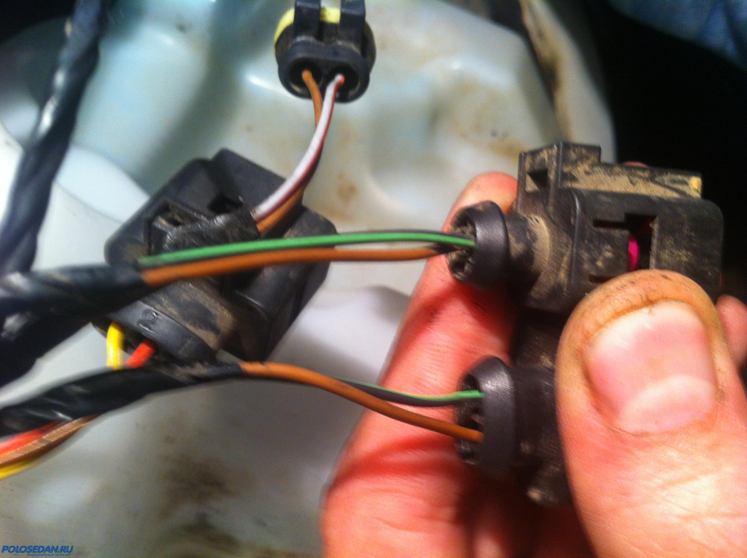

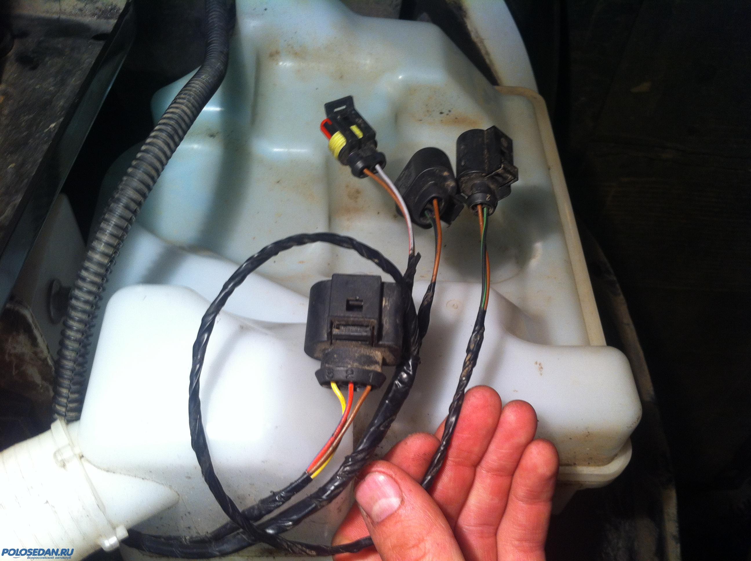

проблема вот ещё какая) у правой фаре подходят вот такие штейкера. и два штейкера имеют чено-зелёный тпровод. подсоеденил к фарам и тот что подлинней оказался лишним. проводка от хая. что это за штейкер?

Проводка к фарам во всех комплектациях поло одна и та же. К штатной фаре подходят четыре разъема - один белый (мама) трехконтактный с плоскими контактами 161 941 165 - ближний+дальний свет, один черного цвета (мама) двухконтактный 5X0 973 702 - габаритные огни, один черного цвета (мама) двухконтактный 1J0 973 722 - поворотники и один черного цвета (мама) трехконтактный 1J0 973 723 - электрокорректор.
То, что показано у вас на фото, вероятно, - это два разъема поворотников, один - к левой фаре, другой - к правой. ;)

не, это не второй штейкер для поворотника, это концевик замка капота) потому что он один и идёт к левой фаре. на правой фаре весь комплект без этого штейкера)
и ещё прикол, у хай комплектации некоторые провода толще идут)
