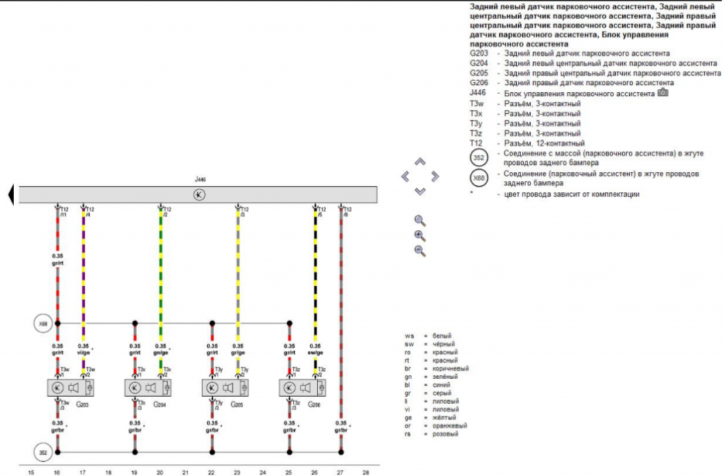

SSeregAA писал(а):
А как это сделать?
Если блок только на задние парктроники, то так:
Ну и как бы активация их нужна в блоке БСМ, да и магнитола должна заходить в блок БСМ и в нем же активирована.
