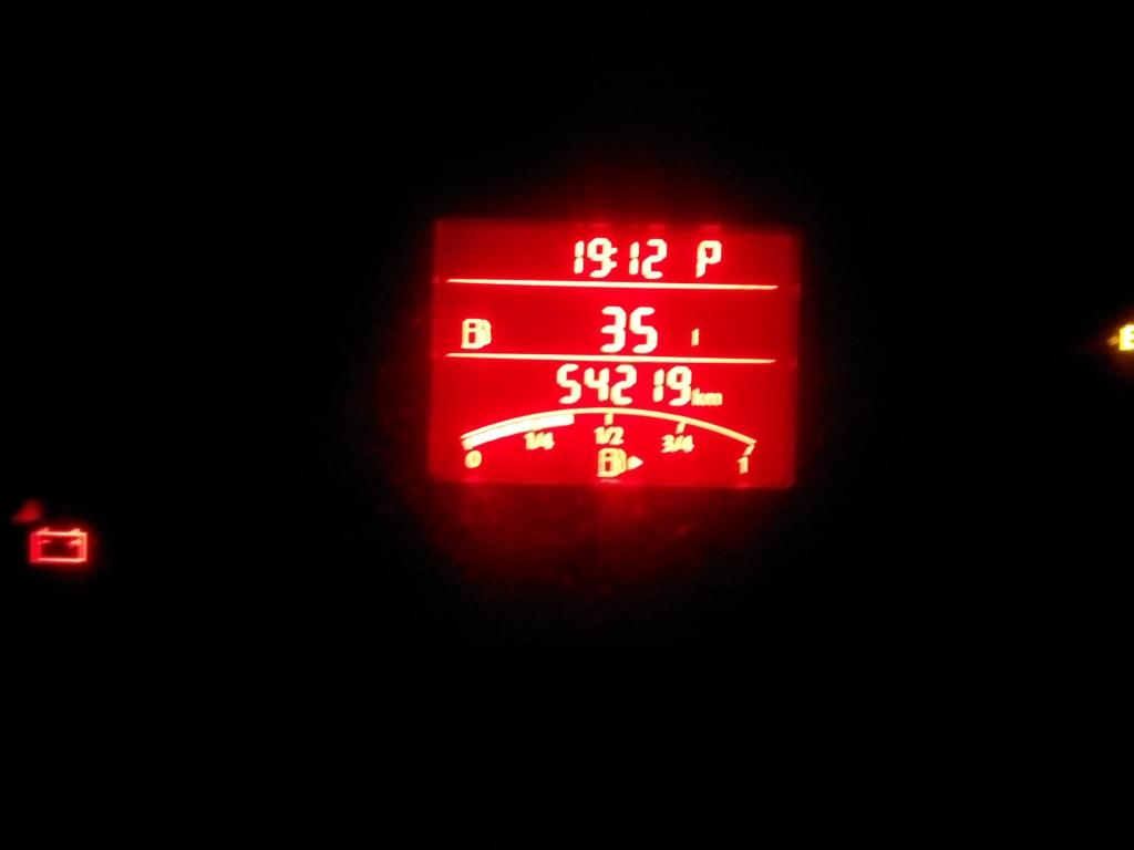

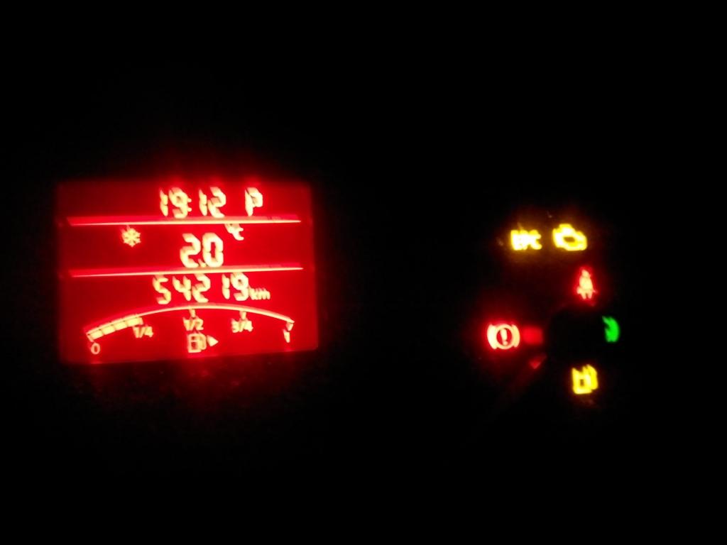

по БК не показывает остаток топлива в баке после 3\4 шкалы.не горит контрольная лампа.по БК остаток пробега примерно 80 км.а по шкале 1\4 бака.что м.б

так что никто даже не скажет что может быть?

doxtur1968, я что то не совсем понял суть проблемы. Замирает шкала на 3/4 и стоит на месте?

замирает на 2 делениях от 1/4 и лампочка тоже не горит
Сообщения: 8094
так эта проблема по моему уже давненько началась ?
ещё с того дня когда авто не заводилось из за отсутствия бенза в баке .....нет ?

именно так и получается.тогда еще не думал об этот.теперь понятно.
Сообщения: 8094
надо глянуть, может обойтись малой кровью и заменить сам датчик, правда датчик отдельно не идёт в продажу, искать аналог или похожий....
