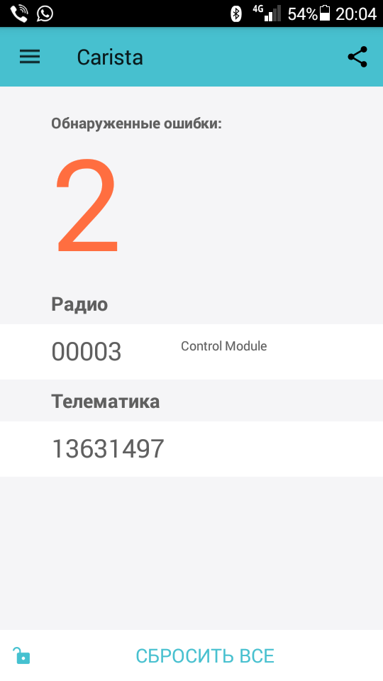

Всем доброго времени суток!
Случайно обнаружил, что вообще не горит индикатор Эры ГЛОНАСС (светодиод около кнопки "SOS"). Когда погас - сказать не могу, как-то не обращал на него внимания в последнее время. ТО-1 проходил в конце марта - было всё нормально. Просканировал с помощью Carista, показывает две нестираемые ошибки:
я так понимаю они связаны между собой, т.к. где-то попадалось в интернете, что, якобы, модуль Эры как-то через мультимедийку завязан. Проверил модуль под пассажирским сидением: разъёмы на месте, каких либо внешних признаков повреждения (вода и пр.) не замечено.
Пожалуйста, подскажите, кто-нибудь сталкивался с таким? Может предохранитель какой проверить надо? Или к дилеру однозначно?
Заранее спасибо!
P.S. Кто-то скажет: отказала, мол, и ладно - нафик она нужна. Так-то оно, может быть и так, но неприятно с висящими ошибками кататься.
Зарегистрирован: 27 мар 2017, 17:38
Откуда: Minsk
Если ещё актуально - то попробуйте скинуть клемму аккумулятора и накинуть обратно. Если не помогло - то скиньте ещё раз клемму и выждите минут 20-30, потом накиньте.
