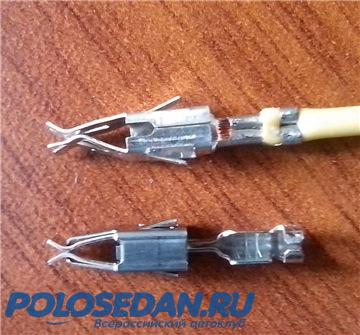

блин... похоже проблема в том что пин TFL. пустой. нет там контакта и потому я его прозвонить не смог. косяк возник из за того что один пин широкий и надписи сдвинуты. если считать то все верно 9 надписей 9 пинов. тогда вопрос откуда взять контакт чтоб вставить к колодку?

AD Hell, вытащи из колодки пин №8 (ПТФ) и вставь его в на место №3 (TFL) - у меня всё работает, машина 13 года. Хай+премиум.

Я сделал так: купил пин N90684405 и ~10-15см провода на 1 мм2, вставил его в пин №3 переключателя света(должен быть пустым) и подключаешь к пину №8 (это птф). Туманки горят как ПТФ и как туманки. Гаснут при включении габаритов и включаются как ПТФ. Хай 12 года без према. Делал в середине лета 15 года
Вот так и буду делать! Дешево и сердито! :grin:

kolba-60 писал(а):
"Во всех магазинах -где продают аудиотехнику - спроси ISO-разъем "маму"- извлеки из него и вставь в разъем переключателя"
Такой "контакт" может не подойти. Слабоват - будет "пых" рано или поздно. Да и в гнездо не встанет. Нужен пин, который q-q91 нашёл. N90684405. Этот пин и есть - штатный. Цена ~20р.

TRIODON, Спасибо что напомнил! а то я как то затянул этот момент. По твоему каталожному номеру заказал контакт получил его и сегодня все заинсталил.
