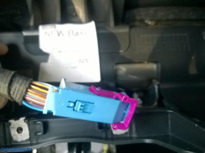

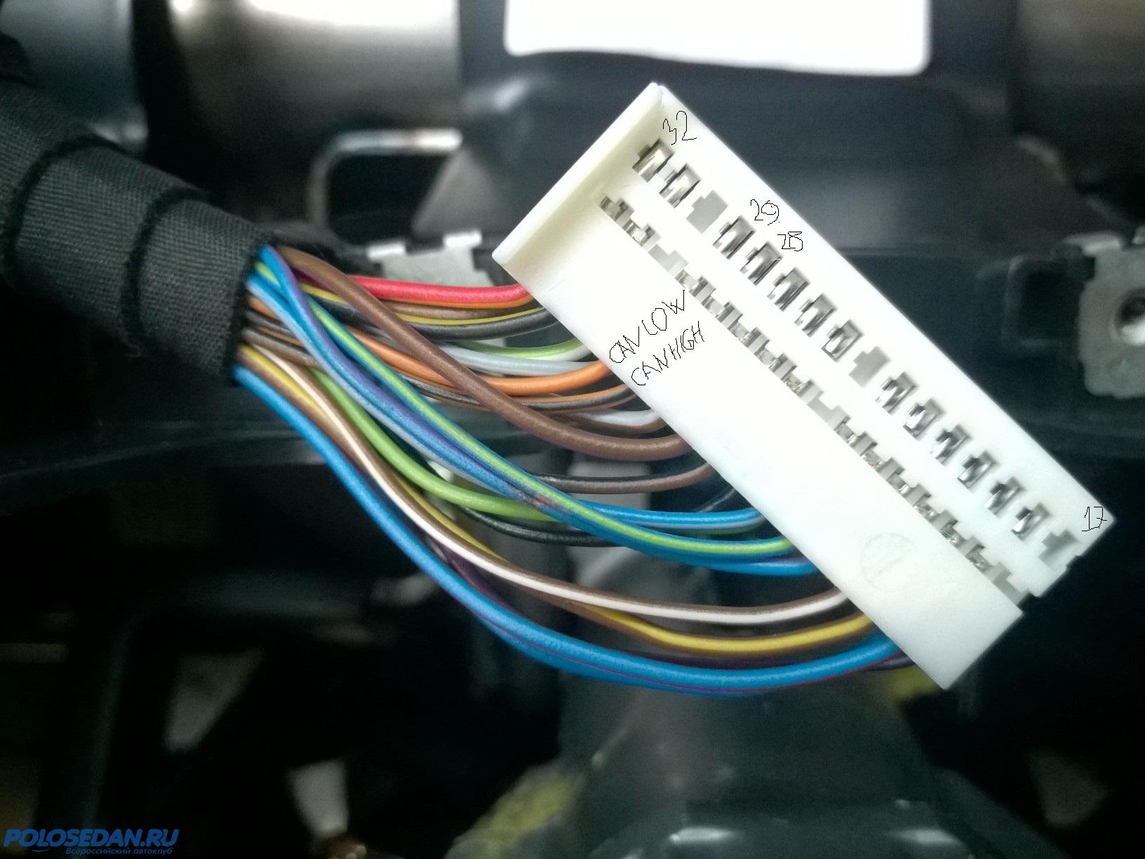

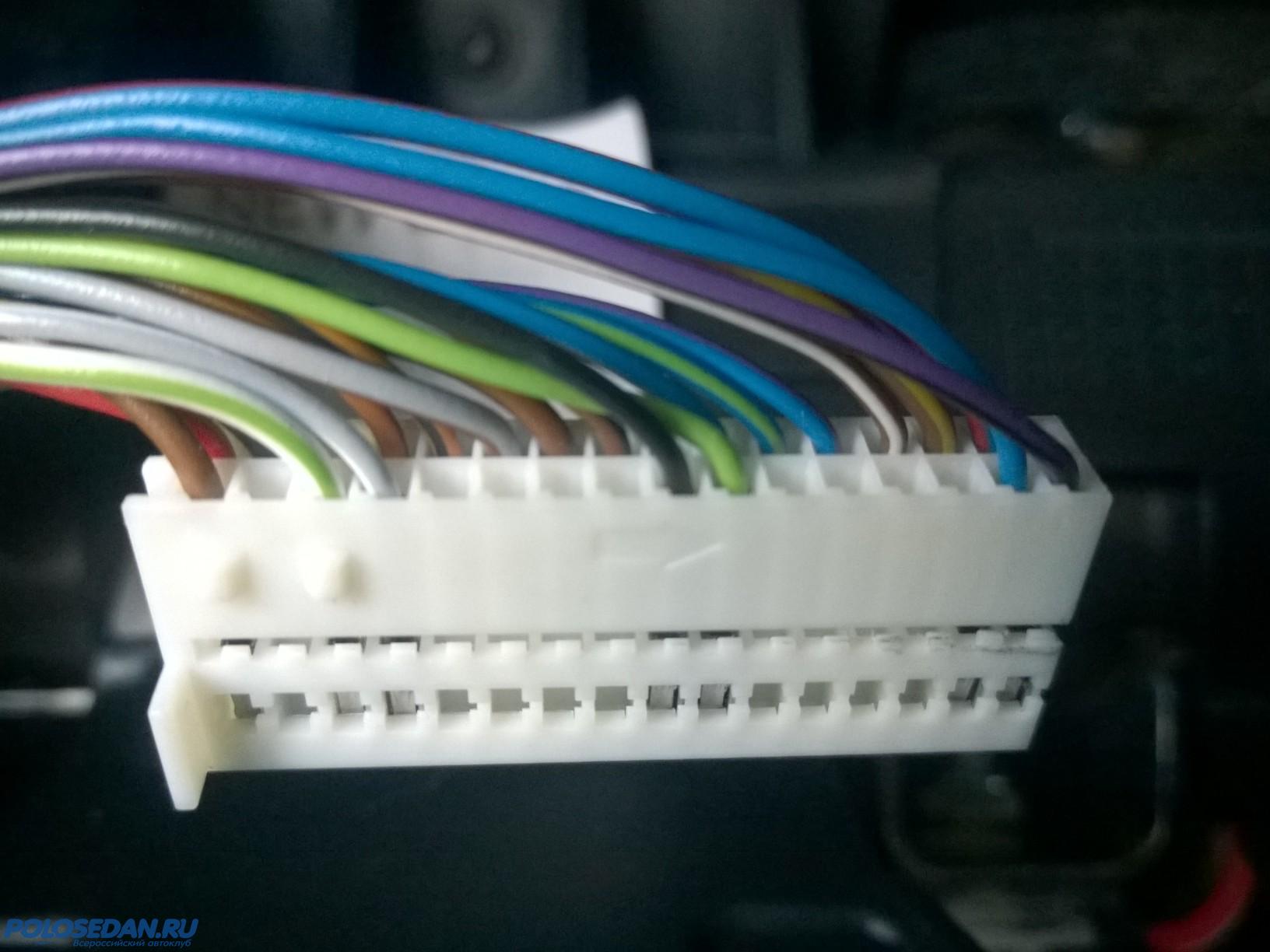

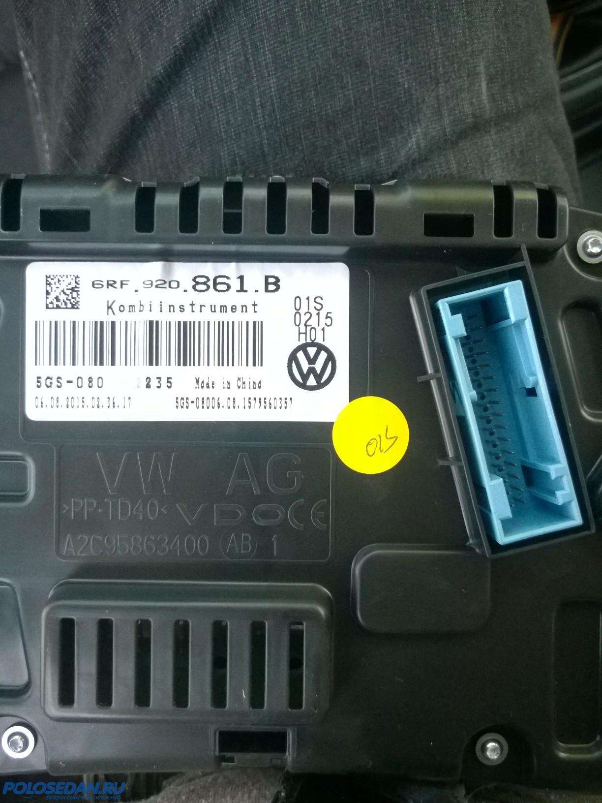

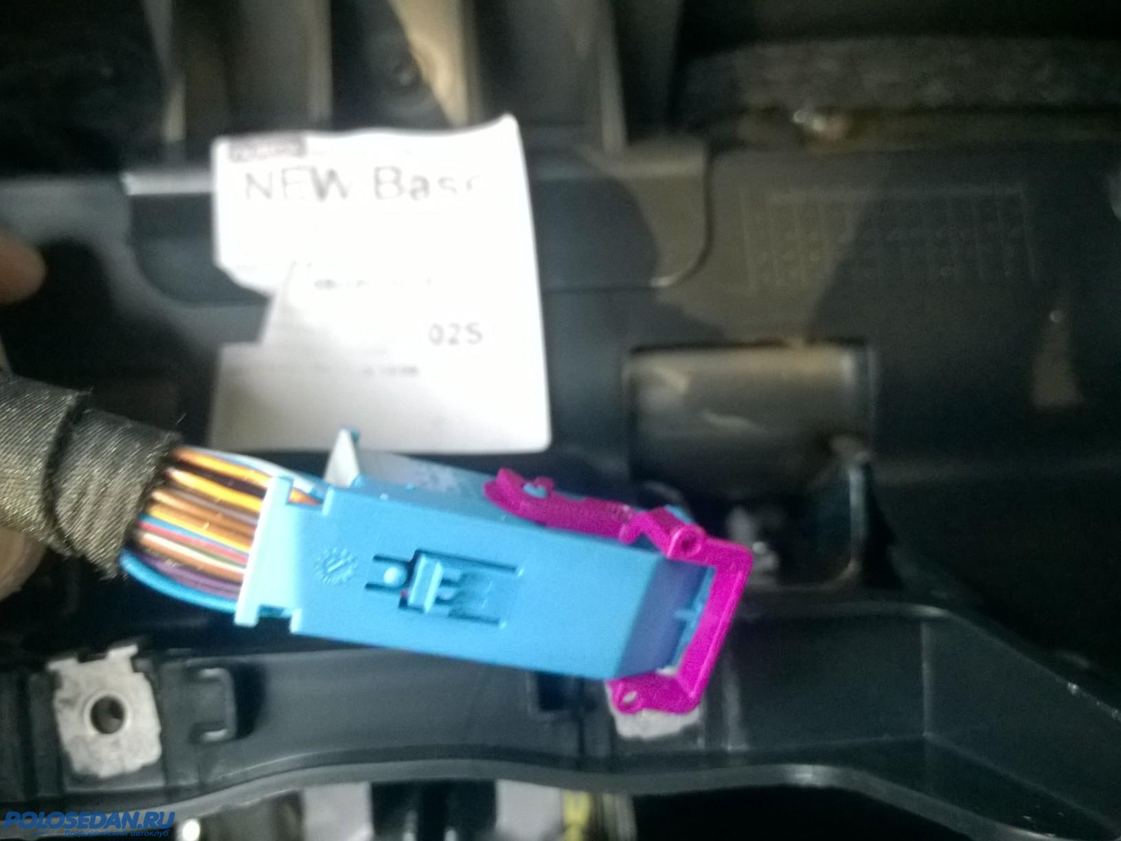

Can шина с разъема t32 комбинации приборов поло седан.
CAN шина ЕСТЬ ИЛИ НЕТ?
WP_20160509_001.jpg [ 411.87 КБ | Просмотров: 4248 ]
WP_20160509_002.jpg [ 324.11 КБ | Просмотров: 4248 ]
WP_20160509_006.jpg [ 313.27 КБ | Просмотров: 4248 ]
T32_1.jpg [ 415.33 КБ | Просмотров: 4248 ]
