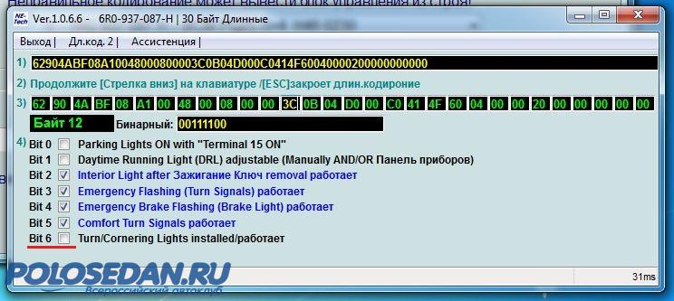

zigli07 писал(а):
Вот 2 ошибки есть, скажите пожалуйста где надо галочку убрать или поставить чтобы не было ошибок? Help me
+[Показать] Spoiler: Activation of Left Adaptive Light
Chassis Type: 6N0
Scan: 01 03 09 15 17 19 25 44
VIN:
01-Engine -- Status: OK 0000
03-ABS Brakes -- Status: OK 0000
09-Cent. Elect. -- Status: Malfunction 0010
15-Airbags -- Status: OK 0000
17-Instruments -- Status: OK 0000
19-CAN Gateway -- Status: OK 0000
25-Immobilizer -- Status: OK 0000
44-Steering Assist -- Status: OK 0000
Address 09: Cent. Elect. (J519) Labels: 6R0-937-08x-09.clb
Part No SW: 6R0 937 087 H HW: 6R0 937 087
Component: BCM PQ25 H+4 H46 0230
Revision: BF046001 Serial number: 0394 237111736
Coding: 22904ABF08F32400923000007F0B04F00048414F60040040200000000000
Shop #:
VCID: 428F4E3B664F
Subsystem 1 - Part No SW: 6R0 959 801 D HW: 6R0 959 801 D
Component: J386__TSG_FT 002 3421
Coding: 000000
Subsystem 2 - Part No SW: 6R0 959 802 F HW: 6R0 959 802 F
Component: J387__TSG_BT 002 3421
Coding: 000000
Subsystem 3 - Part No: 1K8 951 171 A
Component: DWA-Sensor 00 001 0103
Coding: 000000
Subsystem 4 - Part No: 1K8 951 605 B
Component: LIN BACKUP HO H11 9005
Coding: 000000
Subsystem 5 - Part No: 1K8 951 171 A
Coding: 000000
Subsystem 6 - Part No SW: 6R0 959 811 E HW: 6R0 959 811 E
Component: J388__TSG_HL 002 3421
Coding: 020000
Subsystem 7 - Part No SW: 6R0 959 812 E HW: 6R0 959 812 E
Component: J389__TSG_HR 002 3421
Coding: 020000
2 Faults Found:
03428 - Activation of Left Adaptive Light
011 - Open Circuit
Freeze Frame:
Fault Status: 01101011
Fault Priority: 3
Fault Frequency: 1
Reset counter: 75
Mileage: 2975 km
Time Indication: 0
Date: 2003.14.01
Time: 17:05:44
03429 - Activation of Right Adaptive Light
011 - Open Circuit
Freeze Frame:
Fault Priority: 3
Fault Frequency: 1
Reset counter: 75
Mileage: 2975 km
Time Indication: 0
Date: 2003.14.01
Time: 17:05:44
Дорогие друзья!
Вот наконец то и с ошибками я распрощался =))
оказывается в коде от Премиума который мне скидывал Ники была включена функция корнера, я его выключил и ошибки исчезли =)
ееехоооуу, я счастлив!! =))
обсуждаем и дальше, делимся всевозможными новыми штучками =)
а также кому не все ясно пишите =) и вличку и на форуме =) найдем вместе выход =)
Так что именно выключал в VCDS? Уже всё, что с corner связано отключил, а ошибки остались. :roll:
У меня в блоке от старого хозяина тоже висели ошибки на corner. Пропали после того, как снял галочку в 12 байте 6 бит.

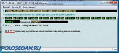

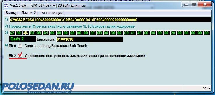

Всем доброго времени суток!
А делал ли кто-то активацию работы дистанционного управления ЦЗ с кнопок на ключе при запущенном двигателе?
Хочу установить слейв-систему с а/з, дополнительные брелки не хочу однозначно.
Зарегистрирован: 29 май 2012, 21:38
Сообщения: 34
я делал. все работает
Сообщения: 497
Откуда: Самара
Благодарил (а): 217 раз.
Поблагодарили: 72 раз.
всё работает
Сообщения: 34
09,LC,2,2
Зарегистрирован: 21 май 2013, 14:08
Сообщения: 50
Откуда: Чебоксары
Актер писал(а):
09,LC,2,2
напиши пожалуйста подробней, спасибо.
бегите от VW, берите либо корейцев, либо тойоту. лучше подкопить
Зарегистрирован: 22 июн 2013, 16:21
Сообщения: 75
Откуда: Кемерово
Актер писал(а):
09,LC,2,2
Ok. Я понял.
09 блок - длинное кодирование - 2 байт - 2 бит поставить галочку:
Работа с адаптерами VAG-COM, VCDS: допы, функции, ошибки (+)
байт2.jpg [ 83.45 КБ | Просмотров: 5517 ]
