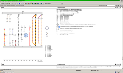

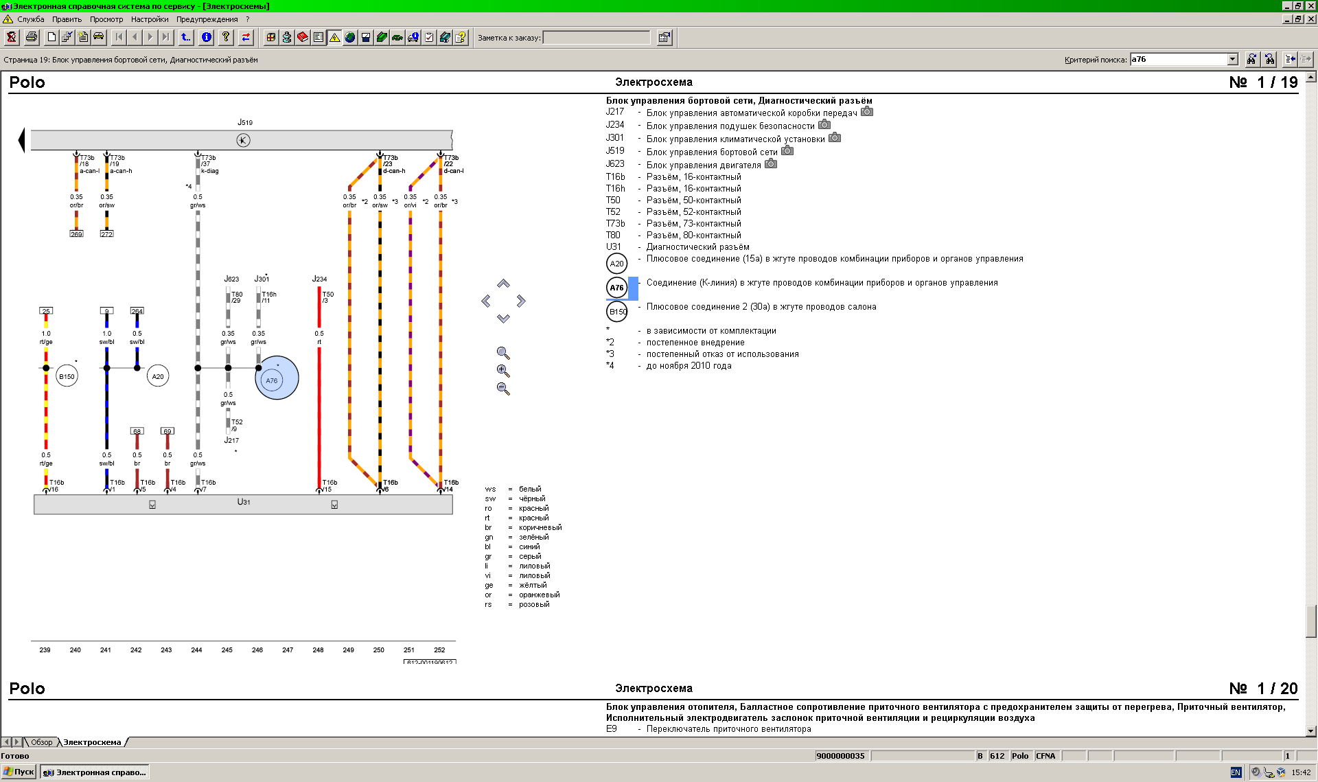

Saboter писал(а):
Поправлюсь тогда подробнее. Протокол через который ELM ведет диагностику нашего Поло (запрос-ответ) работает по К-проводу. Физически в наших поло этот провод идет исключительно на ЭБУД (в моделях до ~2001 года он отвечал за всю диагностику).
Откуда такое заблуждение? В аттаче скриншот, думаю там понятно куда идет К-линия. Хотя там примечание, что до ноября 2010 года. Видимо затем оставили только кан-шину. Получается до ноября 2010 можно было диагностировать и по к-лиии и по кану, а с ноября только по кану.
Для диагностики других блоков у нас используется шина CAN - а это значит что и протокол должен быть другой.
Не нужно путать физический интерфейс с программным протоколом передачи данных.
Дополнительно, для диагностики двигателя по К - проводу есть два режима - ОБД2 и режим быстрой диагностики(если мне не изменяет память с названием) На каждый режим производитель заложил свой набор внешних команд. Подключаясь через ОБД разъем соответствующим оборудованием или по соответствующему протоколу мы переключаем режим работы диагностики в соответствующий режим и имеем соответствующий функционал.
У VAGCOM\Васи\VAS есть режим OBDII и работая в нем вы так-же не сможете ничего адаптировать или закодировать. Хоть и шнурок и головка VAS5054 отлично работают со всеми блоками.
Не хочу лезть в дебри протоколов ради спора. Раз уж есть такое желание понимать работу протоколов, лучше почитать побольше и разложить по полкам. Я честно говоря и сам в них часто путаюсь :-(
