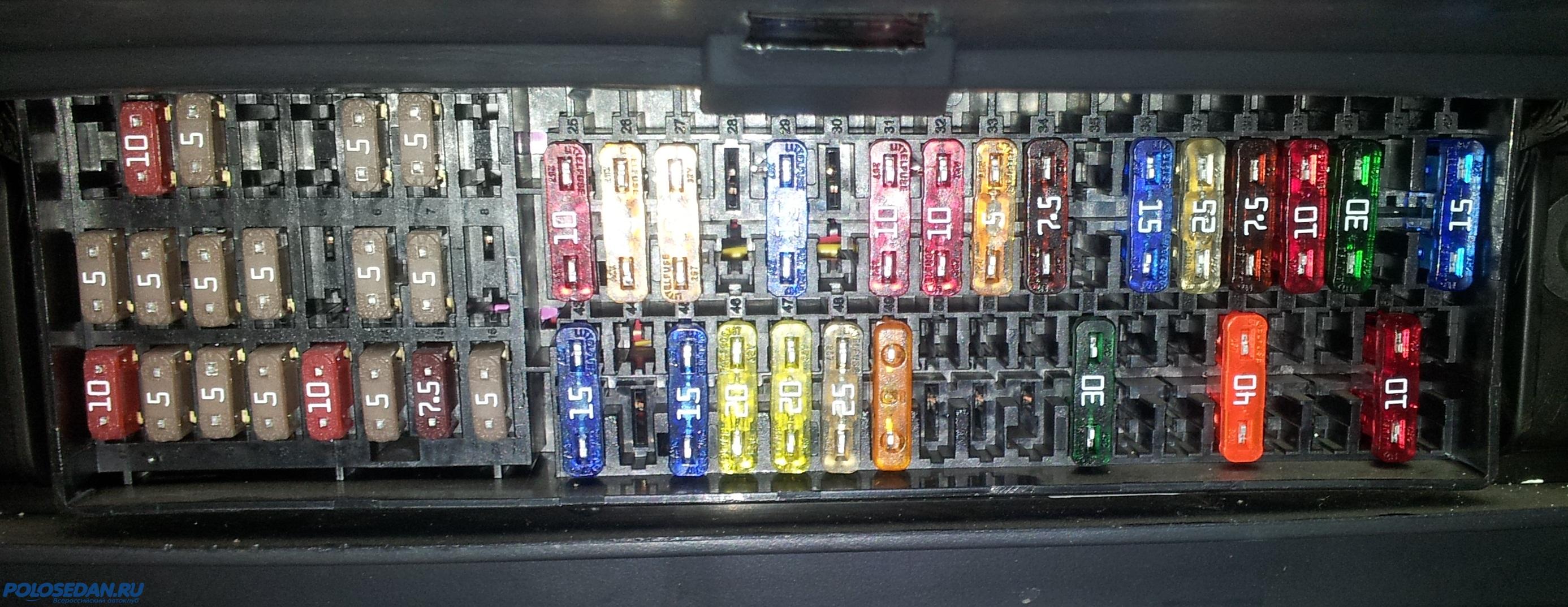

Поставил блок ВСМ 6R0 937 087 H взамен родного 6RU 937 085 A. Такие блоки ставились на наши авто ранних годов выпуска.
Так вот проблема заключается в том, что в блоке постоянно висят 2 ошибки: "активация левого стояночного огня - обрыв цепи" и "активация правого стояночного огня - обрыв цепи". Это происходит по той причине, что на хэтчах габариты идут через блок, а у нас напрямую. На авто, где стоят такие блоки данных ошибок нет. Получается они где то заглушены. Кто знает, где нужно поковырять, чтобы отключить эти ошибки?
Не только на хетчах, но и на седанах с блоками BCM от хетча. В частности у меня стоит 6R0 937 087 P. Предохранителей габаритных огней №57 и 58 (нижний длинный ряд, 3 и 4 по счету от центральной консоли) нет - даже пины в блоке предохранителей отсутствуют. Т.е. габариты точно идут через блок комфорта. По отсутствию-наличию предохранителей можно вычислить, какой блок BCM стоит в машине - 6RU или 6R0.
Кстати, с 09.06.2014 стали ставить блок 7H0 937 090 D, он уже поддерживает дневной режим освещения с ассистентом включения ближнего света и опцией "Coming Home" (PR-код - 8K3).
Это все я знаю. Ошибку уже убрал, заведя габариты на блок ВСМ. Мне было интересно, как эта ошибка глушилась на тех авто, которых устанавливался блок от хэтча, при этом габариты не были заведены на блок. На сколько я правильно понял из информации в интернете, это заложено в изначальной прошивке блока, которая не доступна нашими шнурками. Видимо блоки 087H которые устанавливались на авто ранних годов имели прошивку в которой этот нюанс учтен.
То, что стали ставить блок 7H0 937 090 D с ассистентом света это хорошо, только в обновлениях ELSA это не отображено, и когда они это поправят, только им одним известно. :-)
