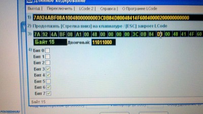

Van Highlander писал(а):
Я и до этого слышал, что при включении опции "зеркала вместе с задним стеклом" управления обогревом с джойстика зеркал теряется.
Если кто будет подключаться к компу, и у кого обогрев зеркал работает и с задним стеклом, и отдельно, посмотрите, пожалуйста, значение 15-ого байта, у меня с этим проблема просто

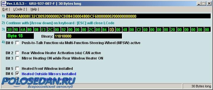

rik1305,
Работа с адаптерами VAG-COM, VCDS: допы, функции, ошибки (+)
byte15.jpg [ 81.53 КБ | Просмотров: 4655 ]
Провёл эксперимент. Во-первых, обогрев зеркал не работает пока не запущен двигатель, так что мой ранее описанный эксперимент не показателен. Однако, новый эксперимент не выявил противоречий. Итак.
1. Заводская кодировка как на изображении. Запускаем двигатель, крутим джостик, слышим отчётливый щелчок реле.
2. Ставим флаг у бита 3. Крутим джостик, реле молчит. От кнопки обогрева слышно реле. Разобрать, что их щёлкает теперь два, сложно, так что поверим теории.
3. Снимаем флаг у бита 3 и 6. Крутим джостик, реле молчит. От обогрева щёлкает вроде одно, тоже поверим теории.
4. Ставим флаг у бита 3 и 6 снимаем у бита 7. Крутим джостик - тишина. Нажимаем обогрев, слышим щелчок реле, но индикация на кнопке не загорается. Повторное нажатие ни к чему не приводит. 15мин ждать не стал.
5. Возвращаю заводскую кодировку, в момент применения слышу щелчок отлипания реле зеркал.

Спасибо огромное за эксперимент! Только я не совсем понял, чтобы зеркала работали и от джойстика, и от кнопки, нужны галки 3, 6, и 7? Из пункта 2 вытекает, что так в принципе не может совместно работать? Я запутался :? Ещё у меня есть какая-то неизвестная галка 4 :-) Просто блок старый, его скрины не встречал

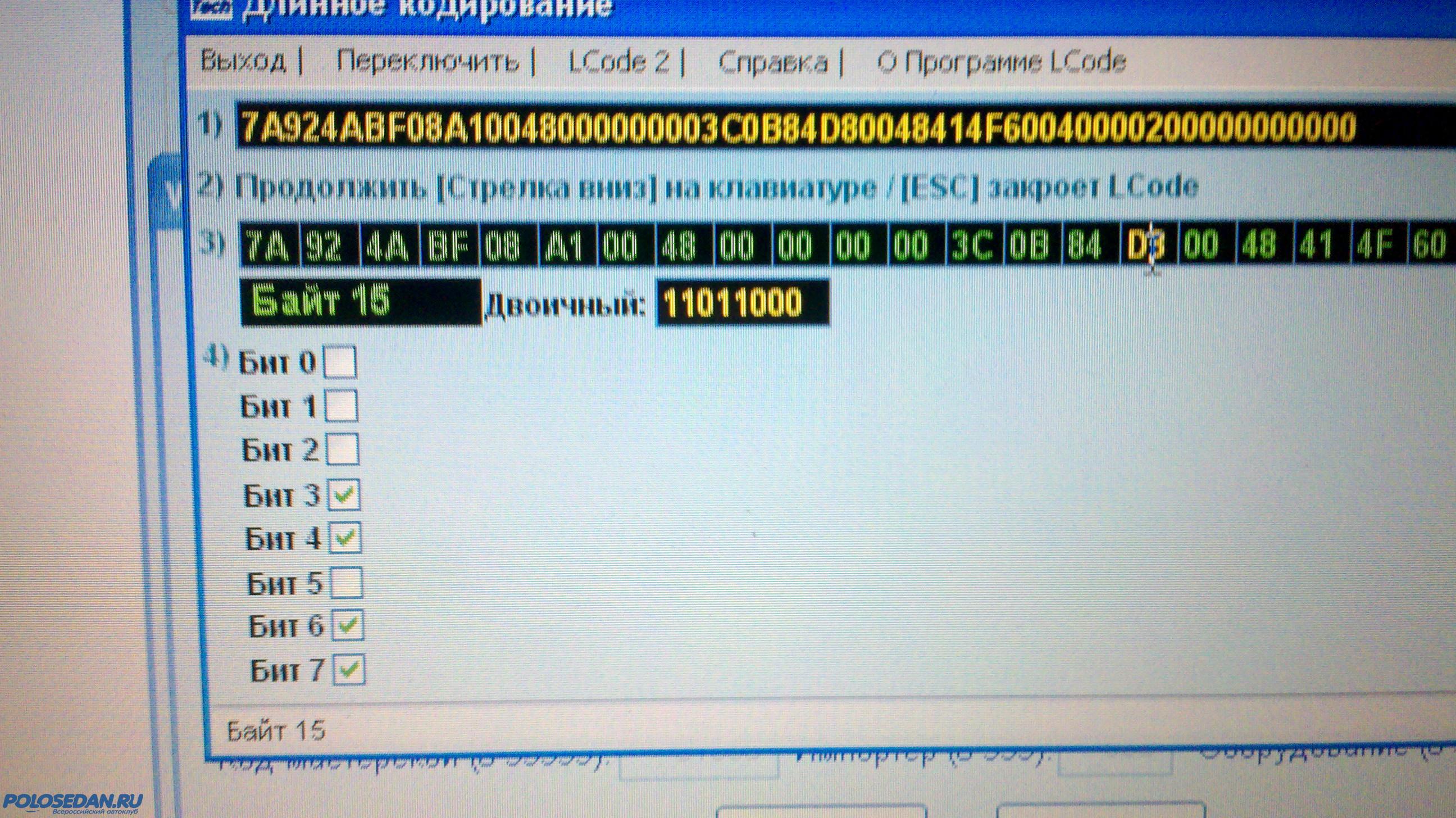

Вопрос такой: Поло Седан Хайлайн 2014 года, АКПП. Поставил мультируль руль р-лайн с лепестками. Кнопки работают, лепестки - нет, хотя на похожем по электрике автомобиле (Амароке) лепестки работают сходу без всяких кодировок. Что и где нужно закодировать/адаптировать?

Точно не подскажу, но по логике нужно менять кодировку в блоке мультируля:
Promed-ol писал(а):
Подсистема 6 - Part No SW: 5K0 959 542 B HW: 5K0 959 542 B
Компонент: E221__MFL-TAS H30 0036
Кодировка: 830000
Нужно пробовать разные варианты, принимаемые контроллером, но отличные от 830000. Правда, гарантии, что заработает, нет. Не факт, что блок центральной электроники распознает пакеты данных от нажатия на подрулевые лепестки. Надо пробовать. Если получится, отпишитесь о результате.
Спасибо, попробую!
А может быть, что сама коробка в принципе не поддерживает это дело? Просто на Амароке у ней длинная кодировка (Long Coding) и доступна кнопка адаптации, а на Поло Седане кодировка старого типа (короткая, как еще на старых первых турегах 7LA и мультах до 2010г.) и кнопка адаптации в Васе недоступна вообще. Вот я и думаю, может примитивная какая-то коробка?
