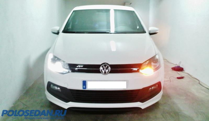

Тут писал как активировать постоянно включенные габаритные огни основывая на том, что у меня габариты заходят в блок БСМ

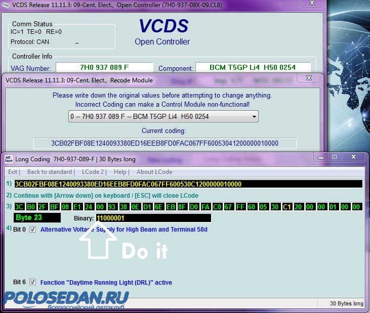

Так все таки что делают включенные галочки:
LC,23,0,Alternative Voltage Supply for High Beam and Terminal 58d
LC,23,6,Function "Daytime Running Light (DRL)" active
И что такое вообще Terminal 58d?
Сообщения: 858
Благодарил (а): 136 раз.
Поблагодарили: 237 раз.
Имя: Артем
В блоке БСМ: Выход, сигнал яркости подсветки выключателей и комбинации приборов (58d)
Сообщения: 621
Откуда: Московская область
Благодарил (а): 70 раз.
Поблагодарили: 61 раз.
Имя: 7H0937090D
darkbai писал(а):
То есть установка галочки будет подавать альтернативное напряжение (какое?) на дальний свет и подсветку?
А не может ли быть так что обе галочки дадут реализацию DRL через неполный дальний свет?
По логике оба бита неспроста находятся в одном байте.
