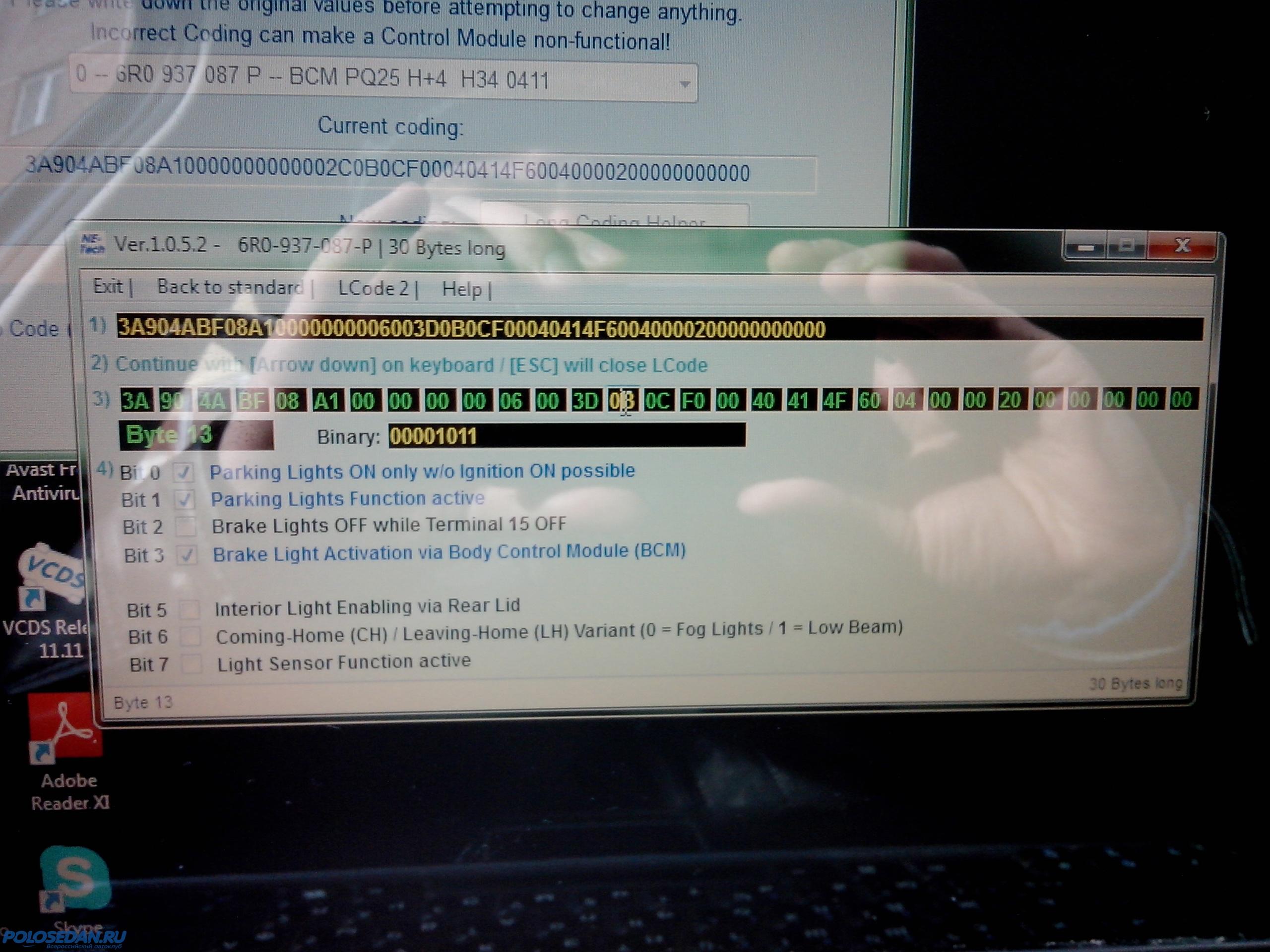

Владельцы комфорта 13года ответьте пожалуйста, стоит ли у вас поумолчанию галка в 13 байте 1 бите???
Вот картинка
Комментарий к файлу: 13 byte у модели 2013 года

jogger писал(а):
Подскажите плиз на комплектации комфорт у всех стоит галка в 13 байт 1 бит (Parking Light Function active)?
Если да, то что она дает!?
До 14го модельного года, когда габариты были подключены через переключатель и через подрулевой, этот бит активирует предупреждающий "колокольчик" для парковочных огней (от ручки поворотника). С 14го модельного года, когда габариты пошли через БУ БС бит активирует вообще работу парковочных огней.
PS У меня комфорт 13го, флаг стоял и стоит.

Van Highlander писал(а):
До 14го модельного года, когда габариты были подключены через переключатель и через подрулевой, этот бит активирует предупреждающий "колокольчик" для парковочных огней (от ручки поворотника). С 14го модельного года, когда габариты пошли через БУ БС бит активирует вообще работу парковочных огней.PS У меня комфорт 13го, флаг стоял и стоит.
Спасибо за ответ!
Т.е., будет звук подобный тому, что слышен когда открыл дверь и переключатель света не в положение 0 !?
Габариты = парковочные огни?
зы сейчас галки нет, по какой-то причине, когда переключатель стрекозы остается в верхнем или нижнем положении и машина закрыта, то габарит работает.
Звуков нет,когда выхожу из машины...
зыы поставлю завтра галку и проверю!
зыыы блок 6RU-937-085-C (на всякий случай)

jogger писал(а):
[Т.е., будет звук подобный тому, что слышен когда открыл дверь и переключатель света не в положение 0 !?
Да, звук такойже будет.
Наверное точного определение никто не давал, но я, и вроде многие другие, разделяют понятия так: "габариты" - от перекючатля света, горят оба борта габаритов, подсветка номера и салона; "парковочные огни" - от ручки поворотника, горит только левый или правый борт габаритов.
А! Перечитал своё сообщение :). Ну в общем габариты - я имел ввиду лампы габаритов с проводкой, а парковочные огни - система/идея/реализация включения только одного борта габаритов.
Зарегистрирован: 11 апр 2012, 19:03
Сообщения: 64
Благодарил (а): 30 раз.
Поставил галочку, теперь попискивает, только если включить поворотник после вытащенного ключа. А если включить поворот во время зажигания-молчит!
