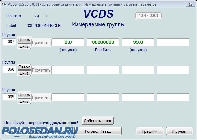

Зарегистрирован: 10 авг 2015, 13:36
Други помогите, может не сюда вопрос
Нужен лейбл файл для Васи 12.12 для нашего двигателя CFNA, кто знает где взять?
Адрес 01: Электроника двигателя (J623-CFNA) Label: Не найден
Part No SW: 03C 906 014 B HW: 03C 906 014

TT_13 писал(а):
Где искать label файл на наш движок читай здесь: http://www.drive2.ru/l/6106101/
Все получилось, только некоторые окна в группах измерений не подписаны (как в группе 067). Теперь другая проблема - надо перекодировать файлы clb в lbl. Есть программка svcdec, но она не все файлы перекодирует. Надо найти кодировщик, или кто может знает как перекодировать? Или чем их открыть, чтобы читать можно было?
