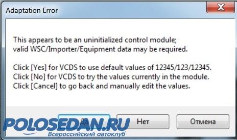

Друзья, подскажите пожалуйста.
Поменял красную приборку на белую, пытаюсь кодировать, а он выдаёт вот такое окно:
Работа с адаптерами VAG-COM, VCDS: допы, функции, ошибки (+)
Безымянный221.jpg [ 43.32 КБ | Просмотров: 5584 ]

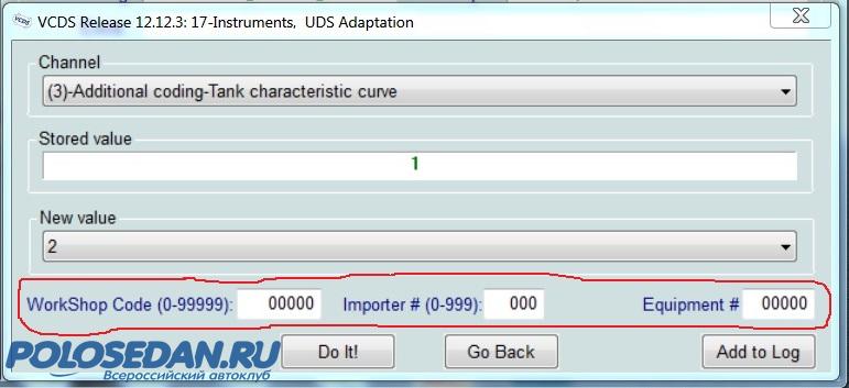

Чего делать-то надо? Я так понимаю, что он намекает вот на эти цифиры:
Безымянный222.jpg [ 76.03 КБ | Просмотров: 5584 ]
На красной приборке тут стоят какие-то цифры, а на белой нолики...
Ты ключи у дилера прописывал?Без привязки ключей онлайн ты ее не установишь,в ней иммобилайзер встроен,WSC это код доступа к приборке,его только на сервере онлайн можно взять.
Да это всё понятно. К дилеру прописывать ещё не ездил. Я просто решил до поездки к дилеру настроить топливный бак- мало ли, дилер лохом окажется, не настроит бак, а приборку запрёт, и останусь я с хэтчбековским баком...
Эти цифры - код импортера и код СТО. Подставьте сюда значения из старой панели...
