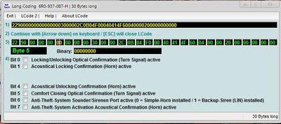

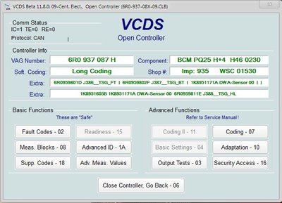

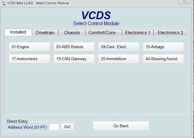

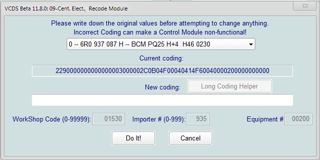

Подскажите пожалуйста, как с помощью VAG-COM сохранить в БК значения длинного кодирования. Раз 10 попытался, ничего не получилось. А вот активировать мгновенный расход смог.
Возможно, Ваша проблема в том, что после изменения "галочек", то есть битов нужно обязательно перейти на другой байт, вместо того чтобы тут же выходить. Так устроен редактор длинного кодирования
Сообщения: 1127
Откуда: Мичуринск
Поблагодарили: 587 раз.
ну по хорошему, там сохраняется история и можно посмотреть. Но у Оффов другая программа и другое аппаратное оборудование. А проблема может быть еще так же и из за шнурка и из за программы. Как пример, когда только купил машину пробовал старой версией программы, он не разрешал ничего изменять и не было названий у битов. потом 11.2 все заработало. Плюс может драйвер криво встать или слететь. На китайских шнурках бывало такое. Возможно вам поможет тот у кого проверенный рабочий шнур
Зарегистрирован: 11 ноя 2011, 12:03
Сообщения: 39
эх.. у меня вроде как раз таки китайский шнур.
придется скорее всего к ОД ехать. ни у кого у знакомых нету шнурка.
версия моя 11.8
получается изменить но ничего не сохраняется.
несколько раз уже переустанавливал на компе программу.
Вот лог с теста (сканирование машины):
Address 09: Cent. Elect. Labels: 6R0-937-08x-09.clb
Part No SW: 6R0 937 087 H HW: 6R0 937 087
Component: BCM PQ25 H+4 H46 BCM PQ25 H+4 H46 02300230
Coding: 2290000000000000003000002C0B04F00040414F60040000200000000000

P.S.: с каждым новым соединение в коде появляется все больше нулей. Звонил ОД, записывают только на 2 недели вперед.

друзья, помогите плиз.
выложите длинный код блока электроники от Хайлайн без премиум пакета.
вы мне этим очень поможете.
Дорогие форумчане!
Наконецтаки я восстановил все функции, плюс там что сам хотел активировал.!!! cheer
Все таки дело было в кривой китайской программе 11.8
я шнурок восстановил чтобы работал с 11.2 и вуаля, без никаких проблем все сохраняется =)
спасибо за помощь, поддержку ввсем!=)
кстати, код залил от премиума, и отключил ненужные функции, например мультируль.
