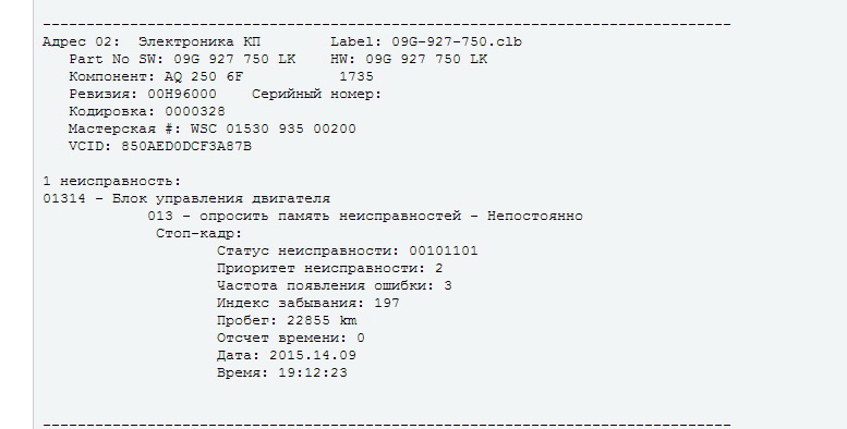

Добрый день! Ребят хотел спросить нет тут среди нас специалистов, который бы мог расшифровать ошибку полученный при само-диагностики с помощью VAG-COM??? Если кто может помогите!!!
Вот скрин ошибки.

Опросить память блока управления двигателя, там должны быть записи/запись о событиях, которые обычно называют ошибками :-)

я не специалист,скорее дилетант,но вот то что я в тырнетах нарыл- неисправность 01314-В кабельных соединениях CAN-шины обнаружено прерывание контакта либо замыкание на массу или на плюс
