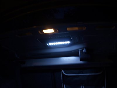

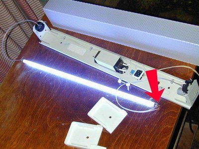

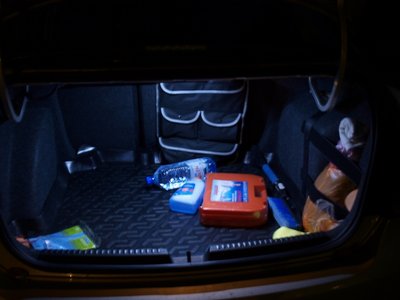

Хочу дополнить про освещение.
Тип лампочки безцокальная, думаю такая же и в габаритах.
Собираюсь поставить диодную ленту, очень доволен был на предыдущей машине.

Для того чтобы вынуть плафон, необходимо нажать отверткой в пазик, он есть только с одной стороны. Как показано на фото.

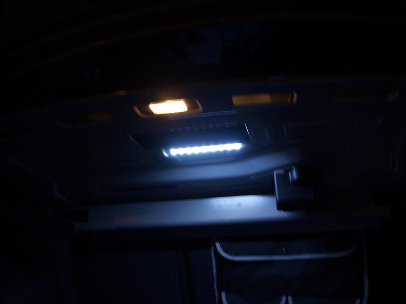

Улучшил подсветку багажника ( да, некоторый "колхоз"), но туда я залажу чтоб достать что-то а не любоваться интеръером. Попросту "подвязал" диодную ленту к проводам штатного плафона и приклеил ее на двусторонний скотч чуть ближе к задним сидениям.
