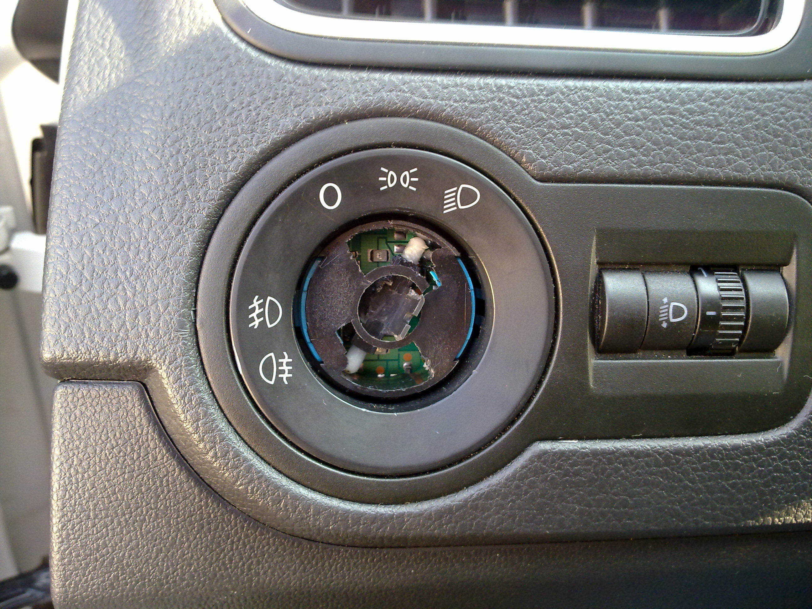

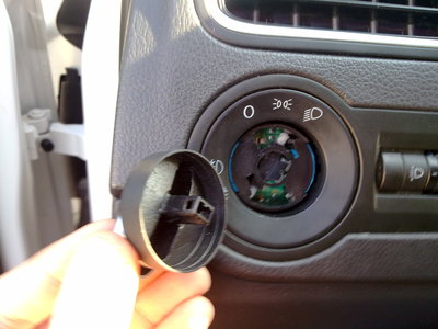

Снимал переключатель света для подсоединения автокорректора. Надавил на него и повернул, но не вправо, а влево. Он сломался, и что-то там замкнуло. Теперь постоянно горит ближний. Подскажите пожалуйста, как его теперь снять. Заранее благодарен.

попробуй приклеить и повернуть вправо, предварительно утопив.

С поворачиванием ничего не получается, там походу еще какие-то внутренности сломались. Новый заказал уже, а когда придет надо будет старый вытащить, а как не знаю. Помогите кто знает другой способ съема.

там на переключателе, два маленьких усика, которые утапливаются в корпус при правельном повороте ручки (вправо). попробуй тупо разбить внутрености корпуса. или через воздуховод залезь, но там места мало. разбивай внутрености.

Это не гуманно конечно, но попробую когда новый придет. А пока так поезжу, хоть ночью свет будет.

а по другому и не снимешь. попробуй широкой отверткой провернуть, предварительно нажав. экспериментируй))))))) а крутилка в клубном магазине есть, не дорого и придет быстро.

Спасибо, Черный Ангел, за помощь. Получил новый включатель и начал ломать старый, дошел до микросхемы. Там две защелки, одна слева внизу, другая справа вверху. Нажал на них отверткой и вытащил включатель.
Можно аккуратно разобрать http://vwts.ru/forum/187997.html
