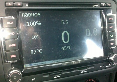

serdj писал(а):
Цель при включении, на дисплей магнитофона выводиться : (ТОЖ) темпр. охлаж. жидк.; вольтаж; мгновен расход; и т.д. Для меня главное ТОЖ.
Я с октября прошлого года езжу (магнитола+ELM327 USB+«хобДрайв» ]URL все показания на дисплее.
Не оригинальные 2Din устройства. Хобдрайв
TID.jpg [ 42.82 КБ | Просмотров: 7121 ]

Комментарий Semenjch
Приветствую.
Вариант 1.
в этих темах найти свой магнитофон или навигатор и действовать по анологии.
ucp.php?i=pm&mode=compose&action=reply&f=0&p=45583
http://4pna.com/showthread.php?t=7916
Вариант 2.
Я действовал так.
1. Заказал ELM327 пока из Китая дойдет все остальное делал
2. Надо от Win CE вывести USB, у большинства магнитол он от медийной части а от GPS нет (GPS работает на Win CE) я распаивал с платы.
3. Затем установил эту сборку http://4pda.ru/forum/index.php?showtopic=210844&st=1200
4. Установил бесплатный вариант Хобдрайва, вынул мозг продавцам пока она у меня не заработала нормально с автозапуском потом купил платный, можно ине покупать между ними разницы нет.
ELM327 как подключил так он у меня подключенный и стоит (разьем который подкл к машине только уменьшил чтоб не торчал), даже на ТО-1 к ОД ездил забыл отсоединить, инженер поворчал чтоб оосторожнее был и все.
Из плюсов
Можно настроить точный расход за поездку
Мгновенный расход - приноровился к экономной езде
Прогрев то-же теперь понятно как греется
Сброс ошибок - пока не было
Там много функций и параметров
