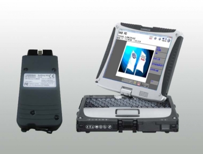

1.Профессиональное оборудование официального дилера с возможностью доступа к серверам на заводе.
F.A.Q. По адаптеру VAG COM
VAS5054a.jpg [ 58.2 КБ | Просмотров: 64083 ]

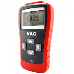

2.Портативные сканеры чтения\сброса ошибок.

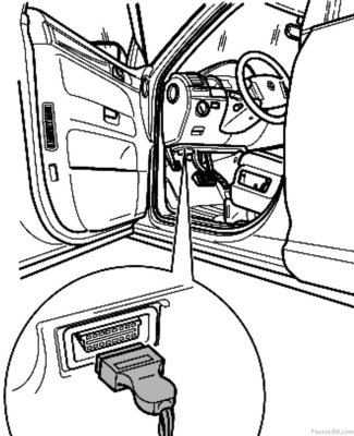

3. Куда подключать VAG-COM?
+[Показать] Spoiler: Подробнее...
Для подключения адаптера необходимо вставить его в диагностический разъем
Diag_Port.jpg [ 153.67 КБ | Просмотров: 64083 ]

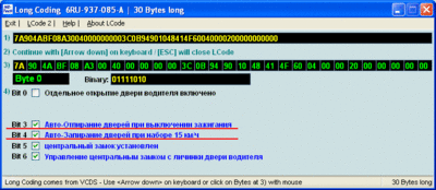

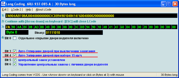

1. Запирание дверей при наборе скорости 15 км/ч и отпирание их при вытаскивании ключа из замка
Закрытие:
09-Центральная электроника - Кодирование-07 - Длинное кодирование - Byte 0 Bit 4
Открытие:
09-Центральная электроника - Кодирование-07 - Длинное кодирование - Byte 0 Bit 3

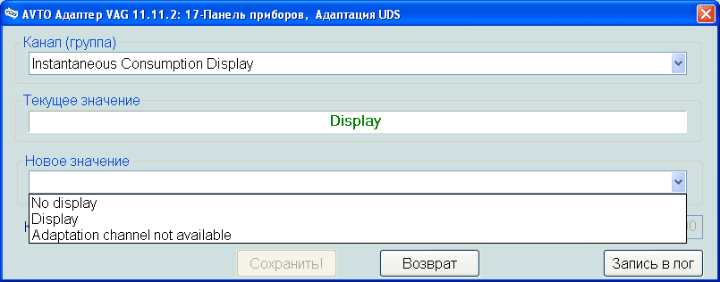

2. Мгновенный расход
17-Панель приборов - Адаптация-10 - Канал Instantaneous Consumption Display - Поставить значение Display
2.gif [ 12.29 КБ | Просмотров: 64083 ]

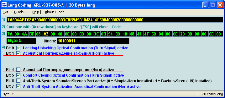

3. Подтверждение открытия и закрытия ЦЗ гудком
Закрытие:
09-Центральная электроника - Кодирование-07 - Длинное кодирование - Byte 5 Bit 1
Открытие:
09-Центральная электроника - Кодирование-07 - Длинное кодирование - Byte 5 Bit 4

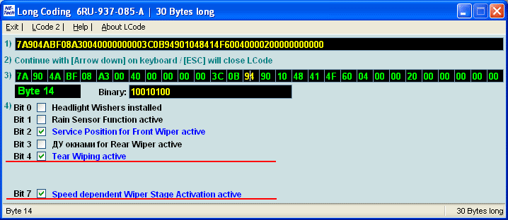

4. Дворники
Дотирка капель (при использовании омывателя дворники делают три взмаха, останавливаются на пару секунд после чего делают ещё один "дотирочный" взмах)
09-Центральная электроника - Кодирование-07 - Длинное кодирование - Byte 14 Bit 4
Зависимость скорости работы дворников от скорости авто (при остановке дворники замедляются)
09-Центральная электроника - Кодирование-07 - Длинное кодирование - Byte 14 Bit 7
4.gif [ 16.7 КБ | Просмотров: 64083 ]

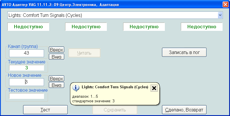

5. Изменение количества миганий комфортного указателя поворота
09-Центральная электроника - Адаптация - Канал Lights: Comfort Turn Signals (Cycles) - Поставить сколько нравится от 1 до 5

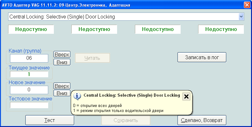

6. Двух шаговое открытие дверей

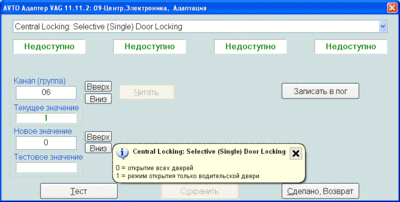

09-Центральная электроника - Адаптация - Канал Central Locking: Selective (Single) Door Locking
0 - открывается сразу вся машина
1 - при первом повороте ключа открывается только водительская дверь, при повторном все остальные
6.gif [ 18.29 КБ | Просмотров: 64083 ]

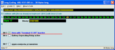

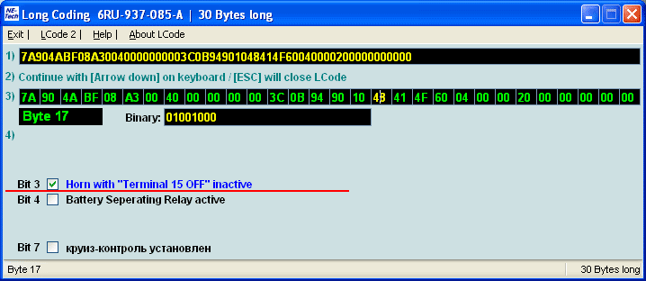

7. Клаксон без зажигания
09-Центральная электроника - Кодирование-07 - Длинное кодирование - Byte 17 Bit 3
7.gif [ 14.84 КБ | Просмотров: 64083 ]

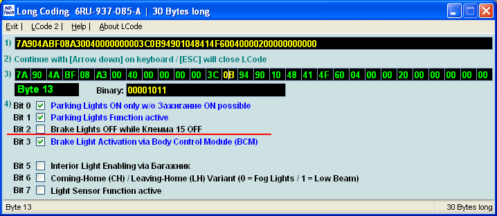

8. Стоп сигнал без зажигания
8.gif [ 18.28 КБ | Просмотров: 64083 ]

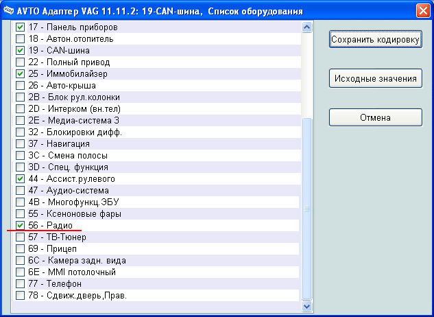

9. Установка магнитолы (при установке магнитолы через CAN шину)
19-CAN-шина - Список оборудования - 56-Радио
9.gif [ 18.19 КБ | Просмотров: 64083 ]

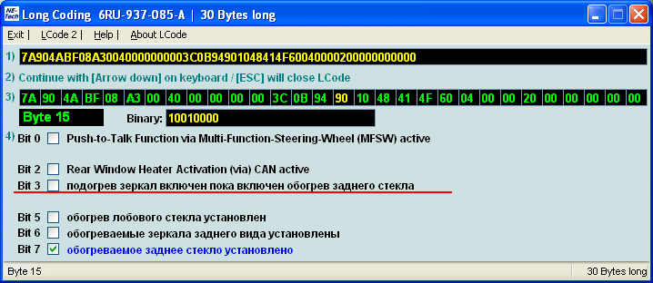

10. Подогрев зеркал при включённом обогреве заднего стекла (у меня нет обогрева зеркал, так что не проверял)
09-Центральная электроника - Кодирование-07 - Длинное кодирование - Byte 15 Bit 3
10.gif [ 17.59 КБ | Просмотров: 64083 ]

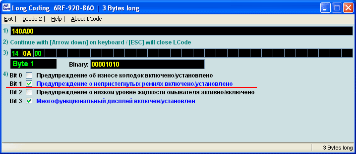

11. Отключение пищалки непрестёгнутых ремней
17-Панель приборов - Кодирование-07 - Длинное кодирование - Byte 1 Bit 1
11.gif [ 15.61 КБ | Просмотров: 64083 ]

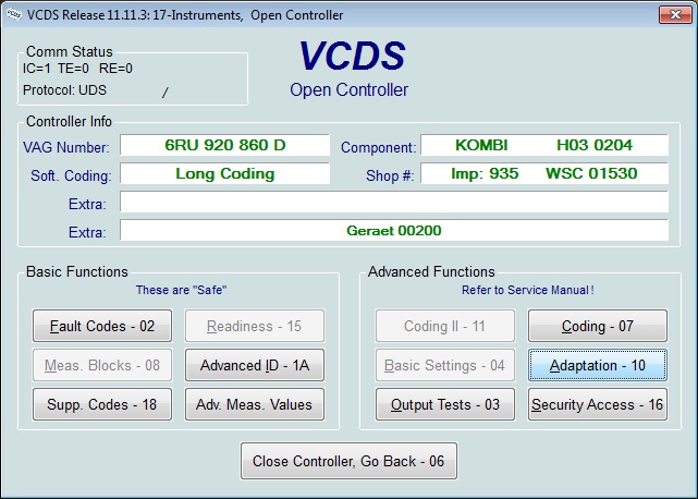

При отключении пропадает вообще пропадает значёк пристёгнутого красного человечка с приборки.
На самом деле, настоятельно не рекоммендую отключать эту функцию - опасно для жизни!

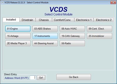

12. Включение датчика уровня омывающей жидкости
При использовании приборной панели от GTI или R Line
17 блок -> кодирование -> длинное кодирование-> Байт 1 -> ставим галку в пункте датчик омывающей жидкости -> Выход -> Выполнить

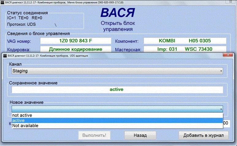

13. Включение теста стрелок
17-Панель приборов — Выбираем канал «Staging» .
И сохраняем новое значение «active»

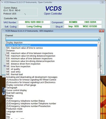

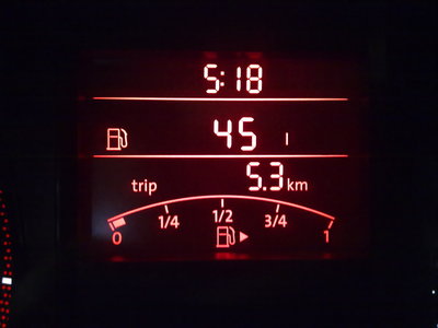

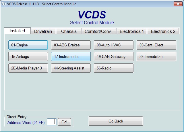

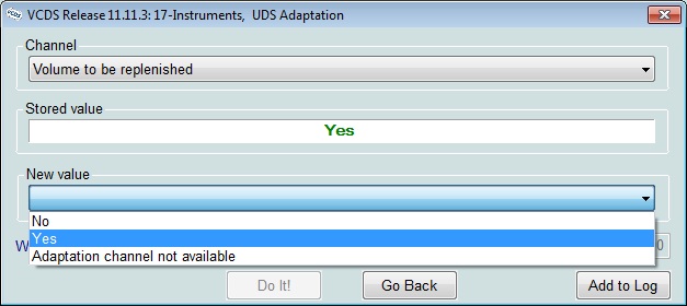

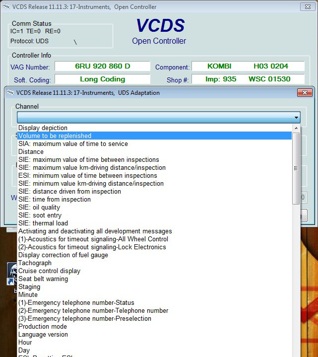

15. Включение отображение свободного места в баке в литрах на дисплее приборной панели от R Line на обычной панели так же работает
В адаптации 17 блока канала "Volume to be replenished" ставим Display (Yes) сохраняем все готово.
0001.jpg [ 77.2 КБ | Просмотров: 61914 ]
