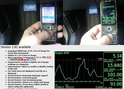

Выдался свободный выходной решил проверить возможности его практического применения.

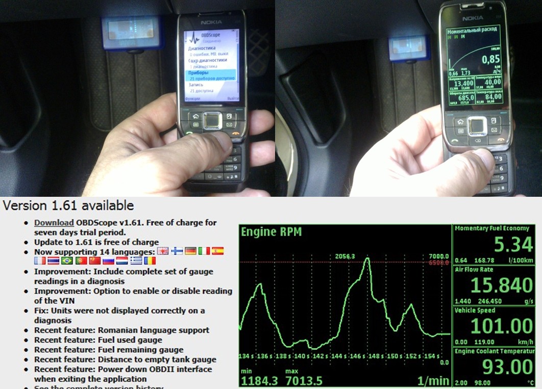

Нашел OBDScope is a vehicle On-Board diagnostics software for Symbian S60 smartphones
http://kotisivu.dnainternet.net/juvout/obdscope/
И способ как не платить за эксперименты с ней
http://elm327.ucoz.ru/load/programmy_dl ... 8#comments
Установил на Nokia E66 – работает шустро.
Диагностика Polo седан с использованием смартфона
OBDScope_161 5.jpg [ 201.41 КБ | Просмотров: 26143 ]

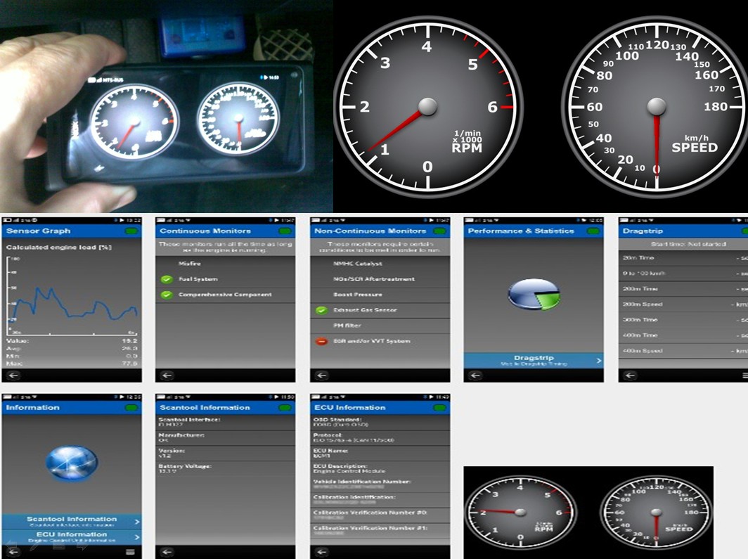

Так же установил программу OBDAutoDoctor версию Lite на Nokia N9
Есть версии Nokia N9 (MeeGo)- лояльных версий не нашел and Nokia Symbian (Symbian^3/Anna/Belle)- в сети есть не жадные версии
http://www.obdautodoctor.com/overview.php
В лайт версии у меня заработал только тахометр и спидометр, по остальным датчикам чтоб увидеть показания надо покупать OBDAutoDoctor Pro – 350 р в store.ovi.com
OBDAutoDoctor 5.jpg [ 175.28 КБ | Просмотров: 26143 ]
Я не с целью обеспечения глобального контроля за параметрами авто а убедится что работает, вдруг пригодится ну и проиграться.
Может кому и пригодится информация, по факту имея смарт OBDScope самое бюджетное решение – сбросить ошибку и посмотреть поверхностно что да как.

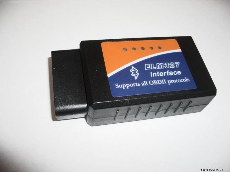

Считывать параметры с датчиков (не всех), считывать коды ошибок (не все), сбрасывать коды ошибок (почти все)
