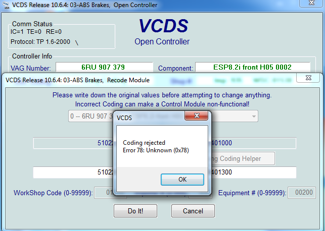

продолжаю исследования по реализации ТРМ. нашел инфу в форуме шкоды фабии по активации ТРМ на блоках абс Бош 8.2,http://forum.skoda-club.ru/viewtopic.php?f=13&t=70478 который стоит у нас. Но при активции ВАГ КОМ не принимает новую кодировку, выдает ошибку 78. Кто что может про это рассказать?
Система контроля давления в шинах TPMS
активация ТРМ.png [ 92.99 КБ | Просмотров: 14395 ]
