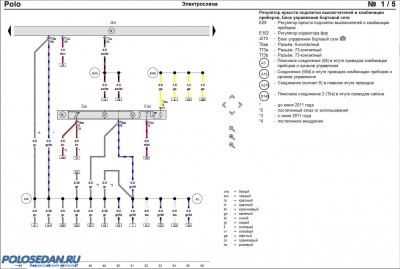

Схемки к сожалению нет. А провод у корректора сечение 0,5мм2. Вот можешь посмотреть, все что идет от контакта Е73b/34, это подсветка разных приборов: :-)
Подсветка кнопок
4.JPG [ 133.04 КБ | Просмотров: 7026 ]
