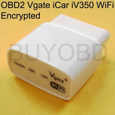

Понравился вот такой адаптер WiFi (фото 1)

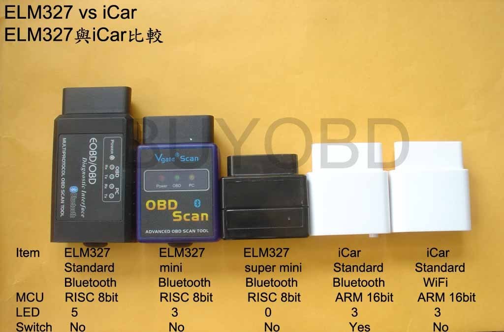

Хотел спросить чем он отличается от остальных других Bluetooth (фото2) ?
Понятно, что в первую очередь по передаче данных Bluetooth или WiFi.
Меня интересуют другие отличия и возможности.
Возможности заложены в стандарте.
Соответственно отличие такое же, как и между разными BT адаптерами - заработает или нет!
Попробуй Борисович, будь первопроходцем!
Я пробовал средний на фото, не запахал в Поло! Не видел ECU!
Спасибо servo, буду знать что средний (как понял самый маленький) не подходит.
По поводу первопроходца, вот тут воздержусь т.к. стоимость адаптера WiFi - 37$ (+4,7$ доставка = 41,7$ - дороговато будет на пробу!)
А про остальные адаптеры, кто, что скажет?
Про второй слева на драйве отписывались, на Поло работал.
Однако, боюсь, что может быть работает/не работает не на всех Поло, а в зависимости от версии ECU.
Как понимаю по картинке разница в микроконтроллерах на первых трех на картинке он RISC 8 bit, а вот на белых ARM 16 bit (Понятно что первые 8 битные, последние 16 битные)
Так вот в чем у них разница будет для Поло, и какие преимущества ?
Ведь цена то разная, мало того между самым дешевым и дорогим разница минимум в 3 раза.
К тому же 4-ый поддерживает Switch (как это можно использовать для Поло и необходим ли этот параметр?).
Сообщения: 432
Благодарил (а): 39 раз.
Поблагодарили: 111 раз.
На первых 3 адаптерах используется микроконтроллер PIC18 с поддержкой интерфейса CAN фирмы Microchip и модуль передачи данных bluetooth HC-04. А вот , что используется в последних двух - не знаю , не разбирал.
Сообщения: 2344
Поблагодарили: 926 раз.
никакой практической разницы и преимуществ нет. Скорости в диагностике настолько небольшие, что с ними не напрягаясь справится любой контроллер, так что стоит там 8-битный или 64-битный - совершенно безразлично.
Главное - насколько "прямо" написана зашитая в них прошивка, а это можно узнать только попробовав.
Это просто какой-то переключатель на адаптере (его слегка видно на фото). Для чего он нужен - знает только производитель и может быть продавец ;)
