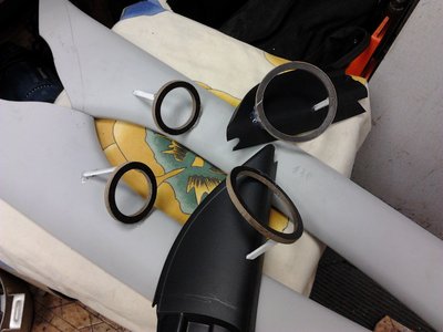

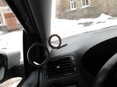

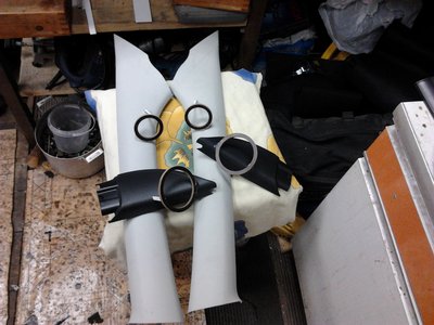

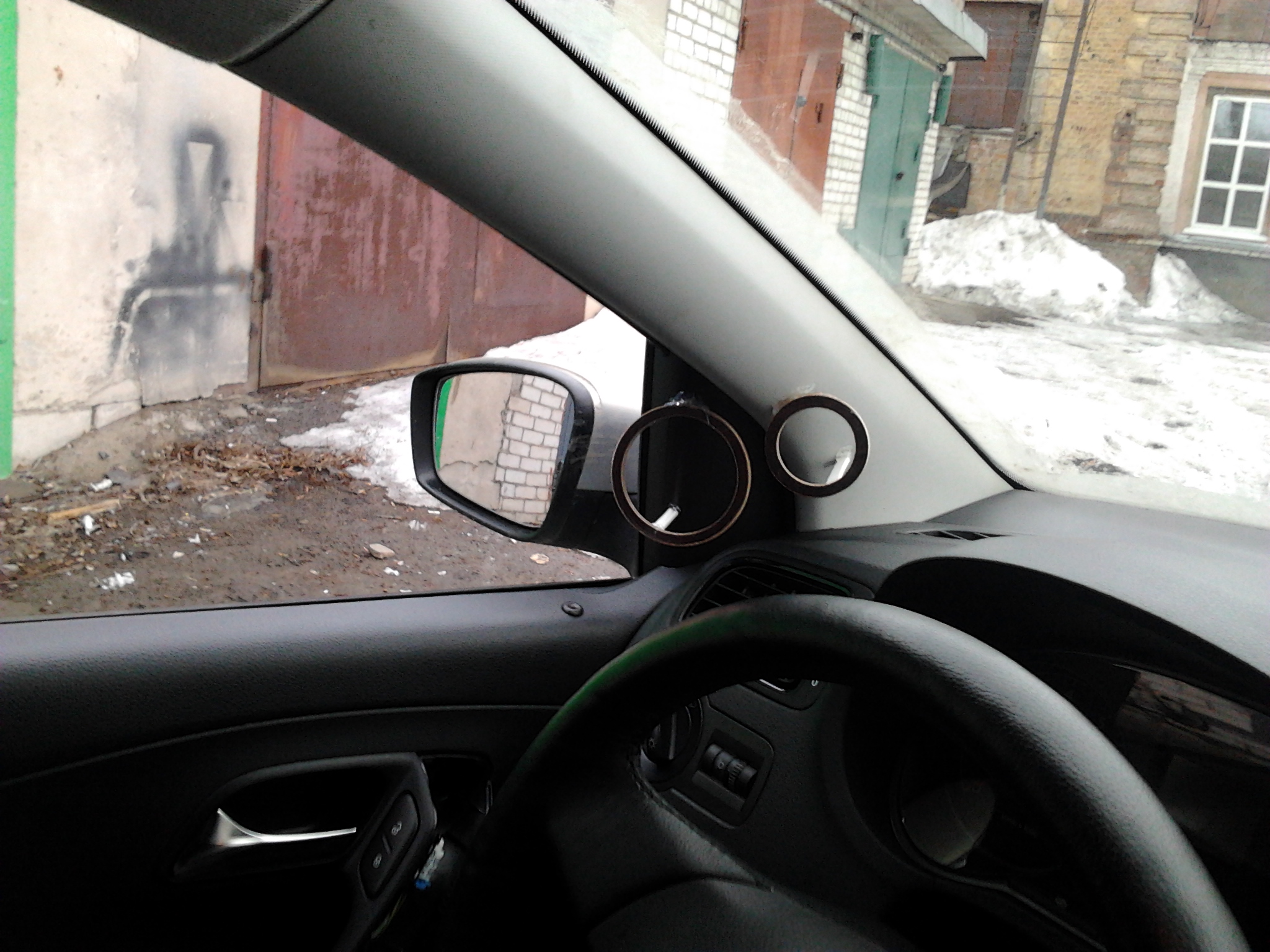

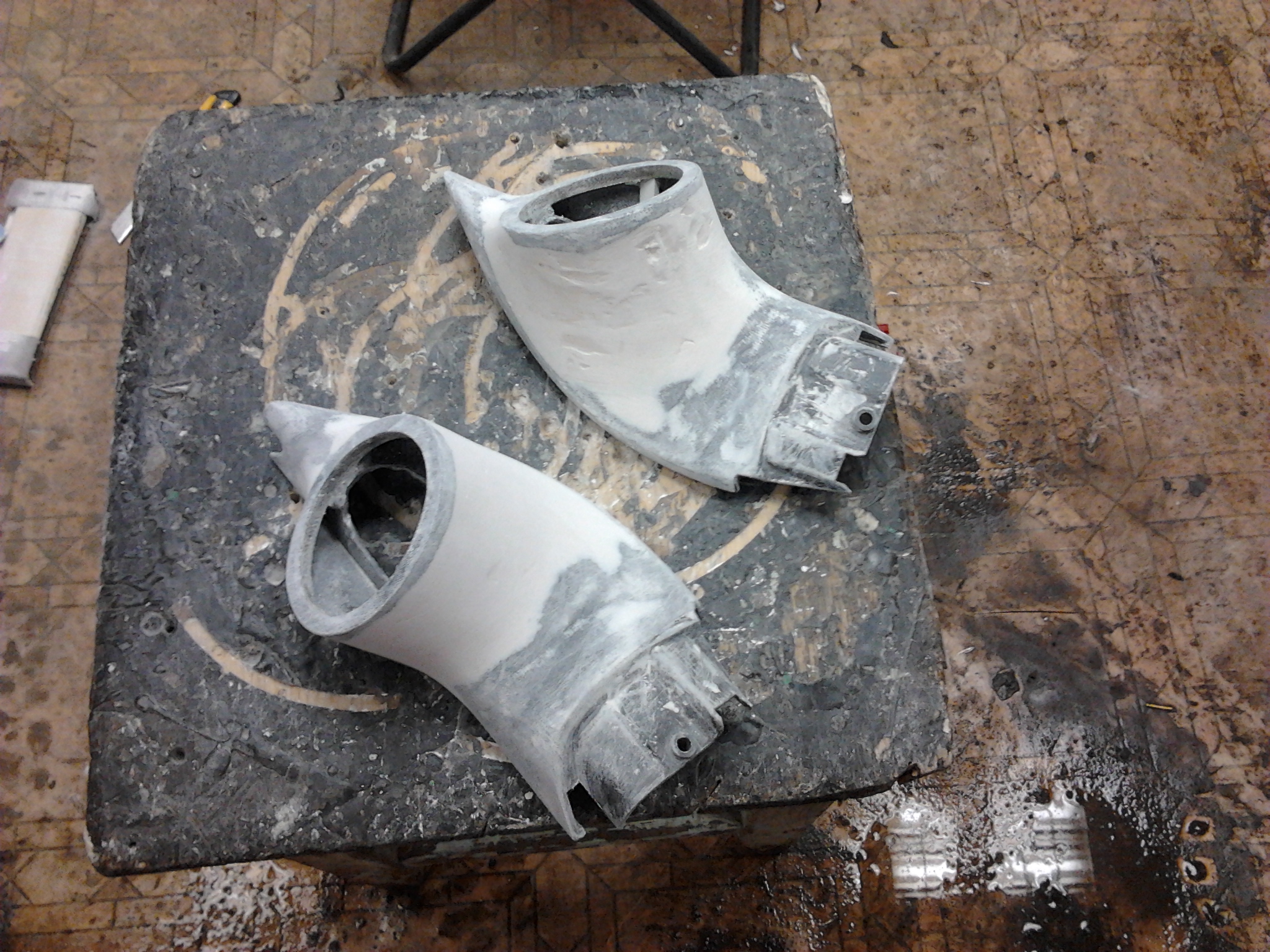

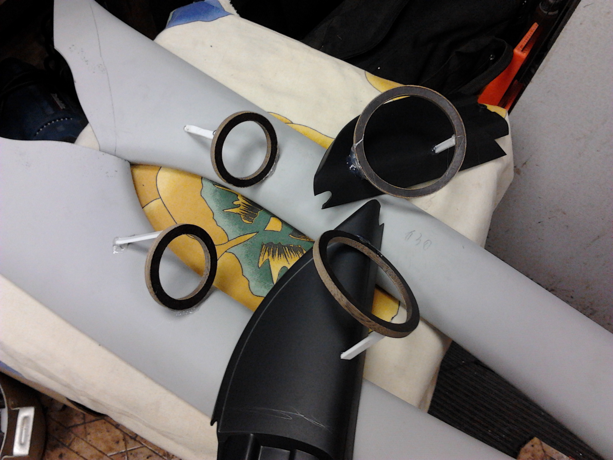

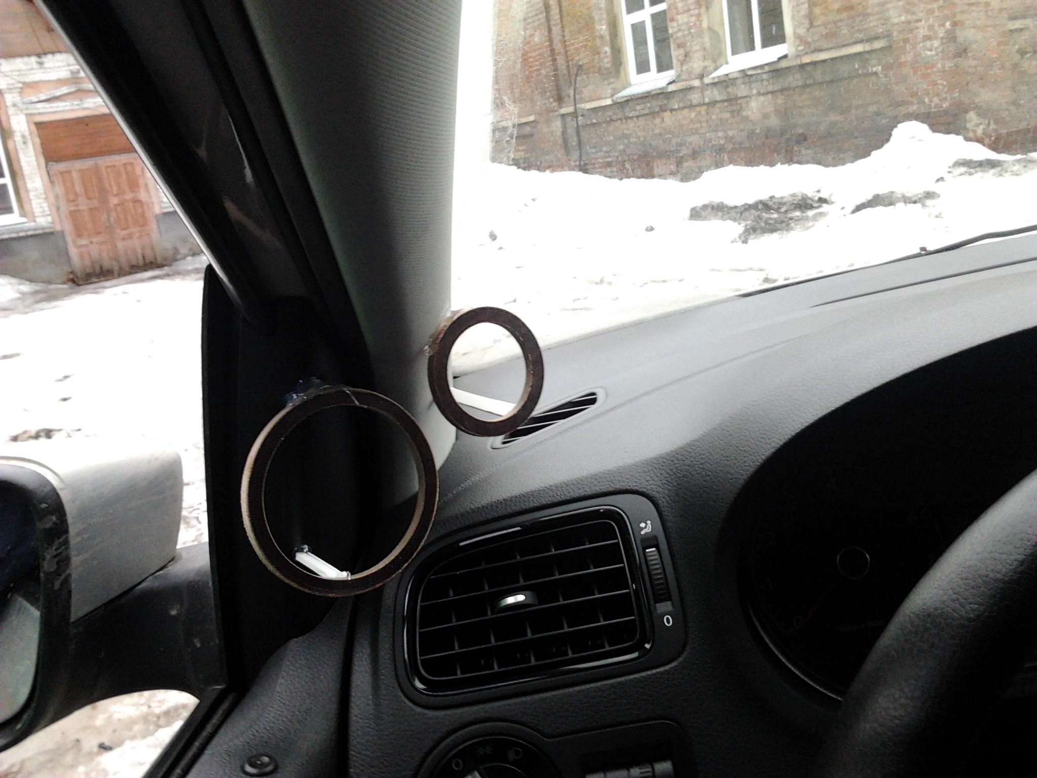

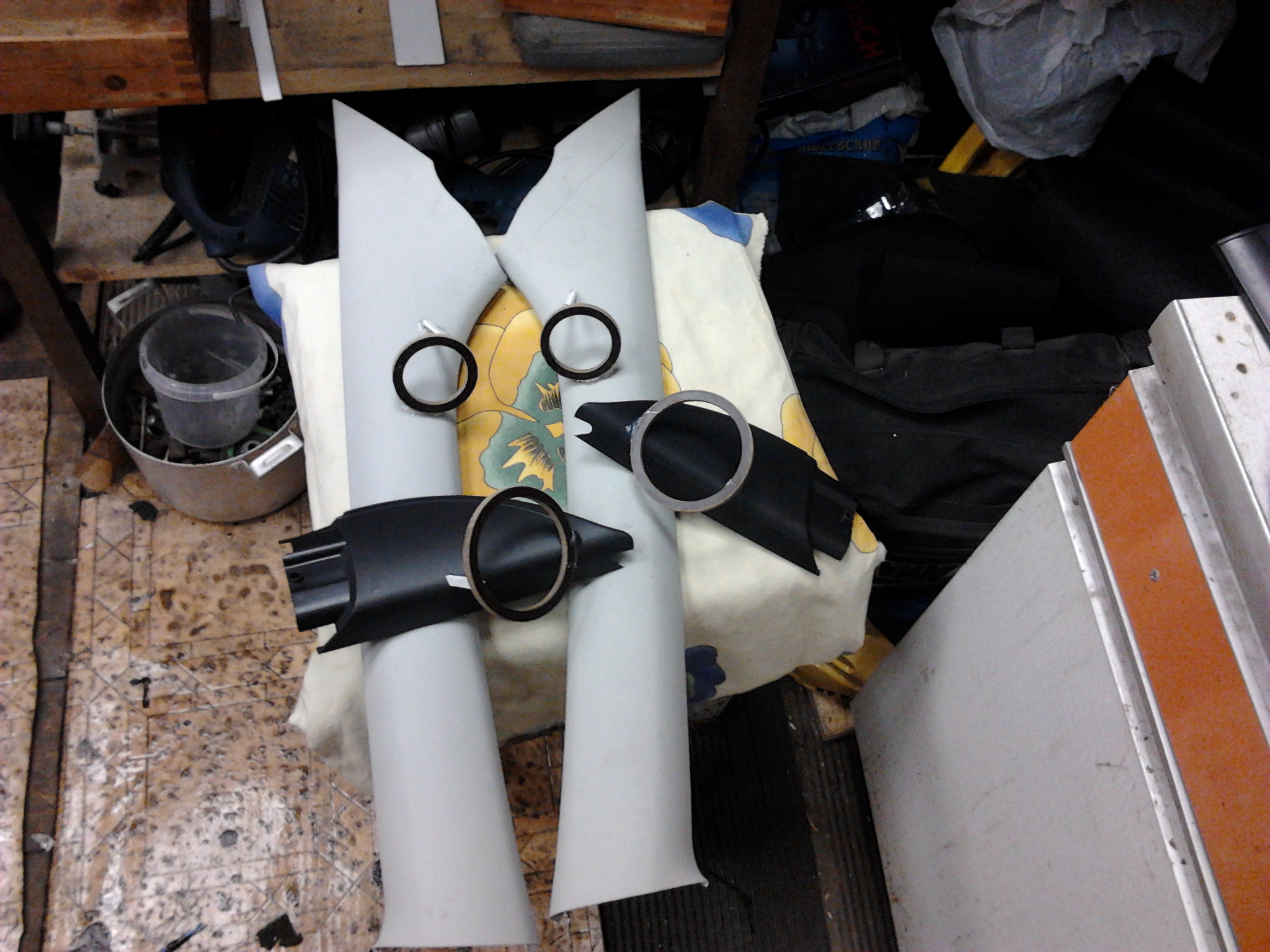

Дальше изготовил посадочные кольца для твитеров и среднечастотников (материал стеклотекстолит 6 мм). С помощью термоклея и пластиковых пластинок выставил напревление будующих подиумов под динамики.

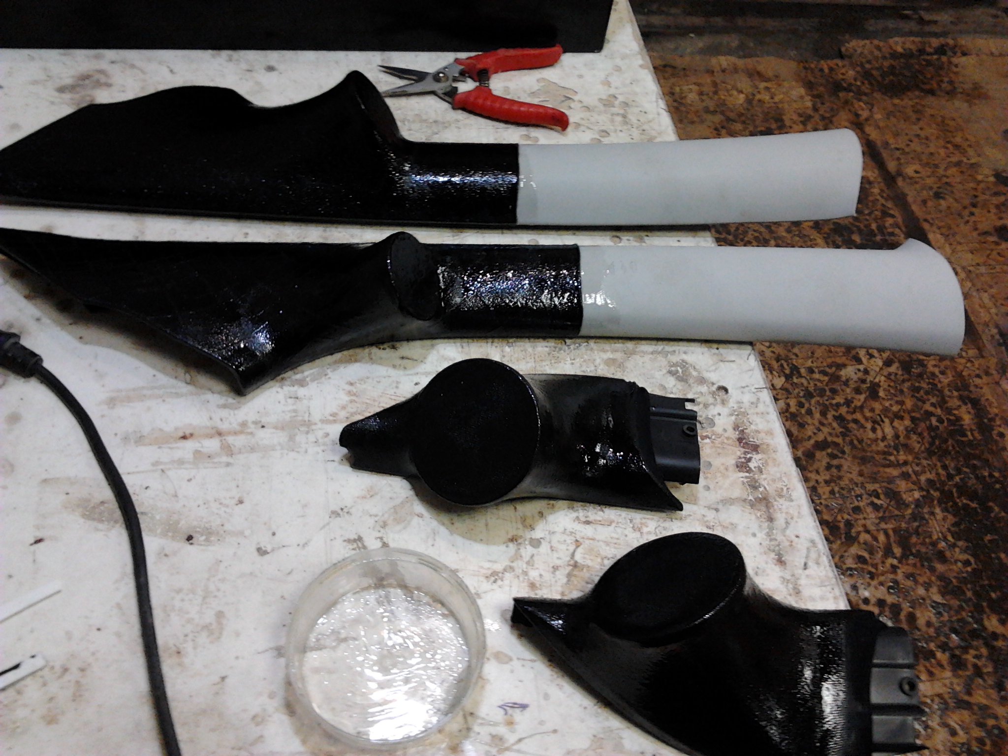

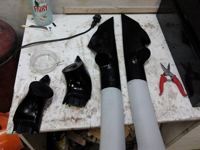

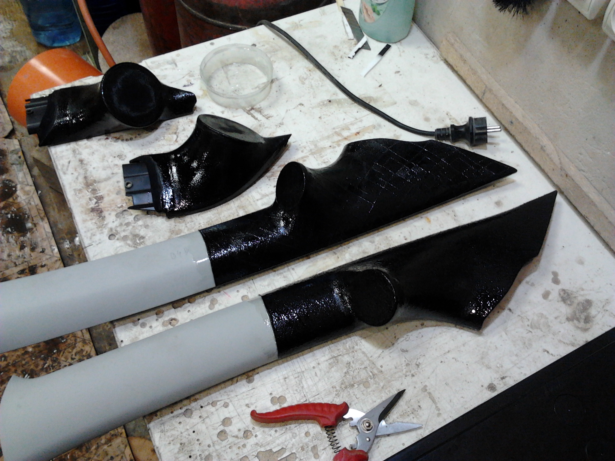

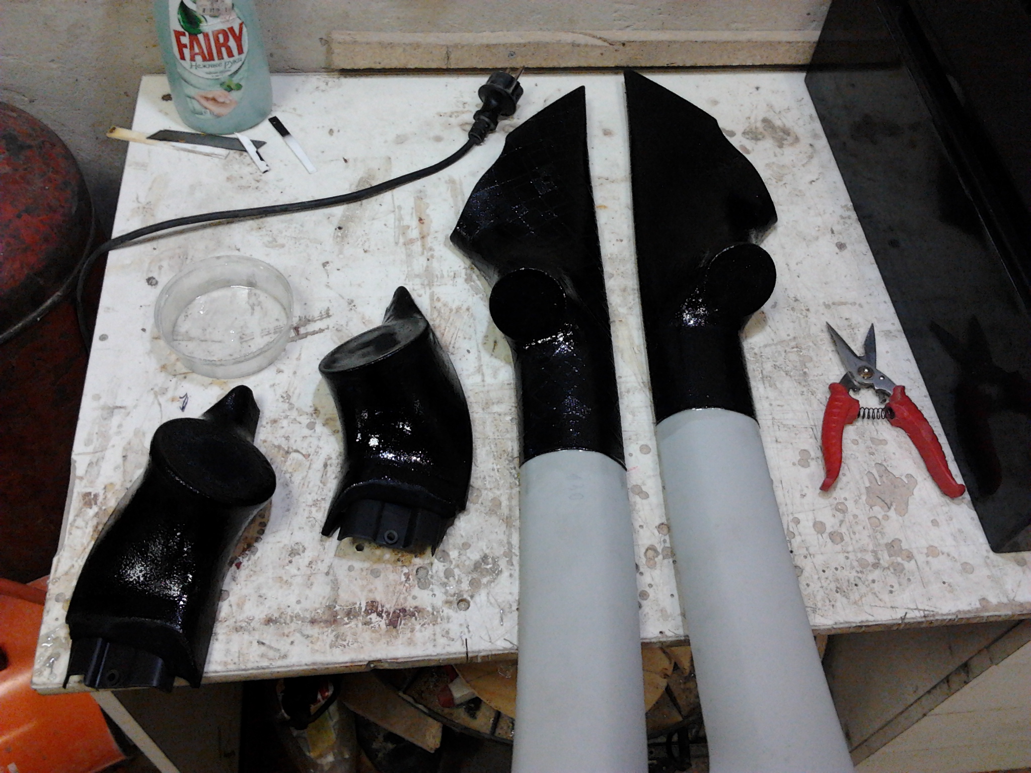

Дальше у своей любимой жены взял самые толстые колготки и натянул. Потом покрыл полиэфирной смолой и оставил сохнуть.

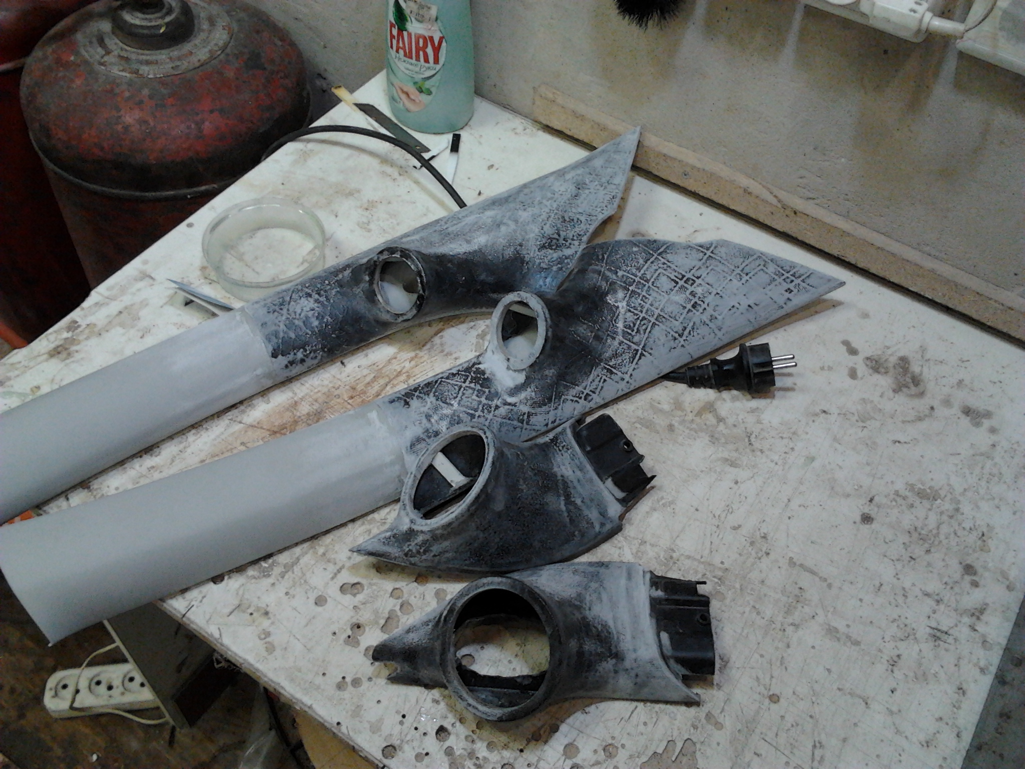

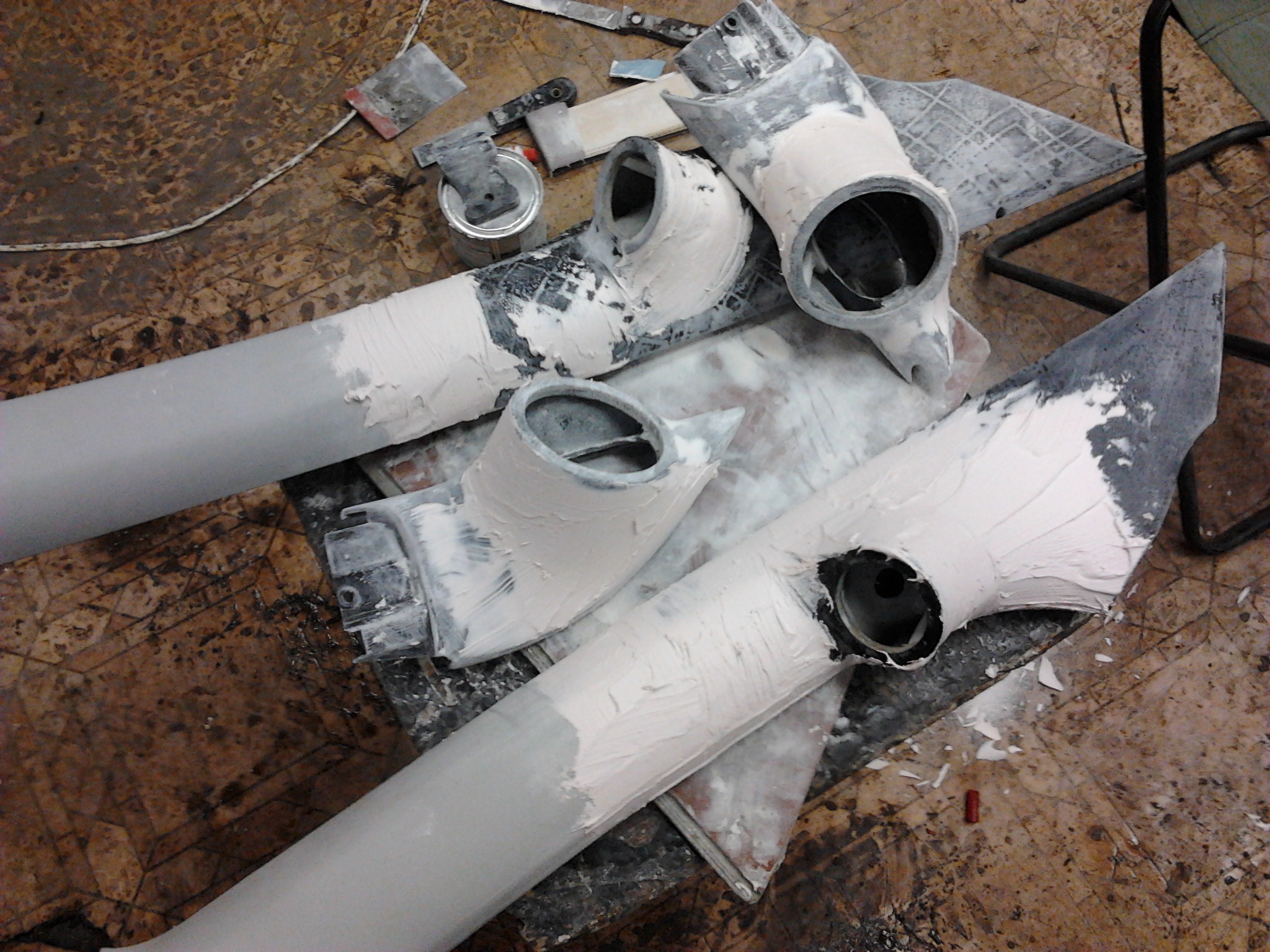

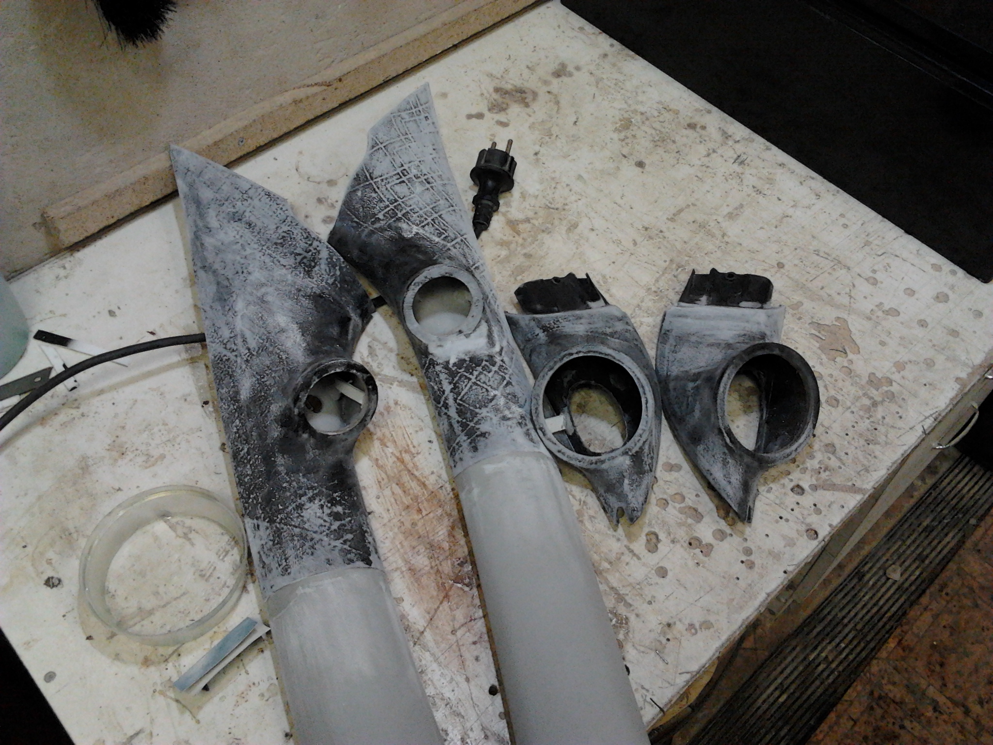

Когда все высохло зачистил и обрезал, подготовил все это к шпаклевке.

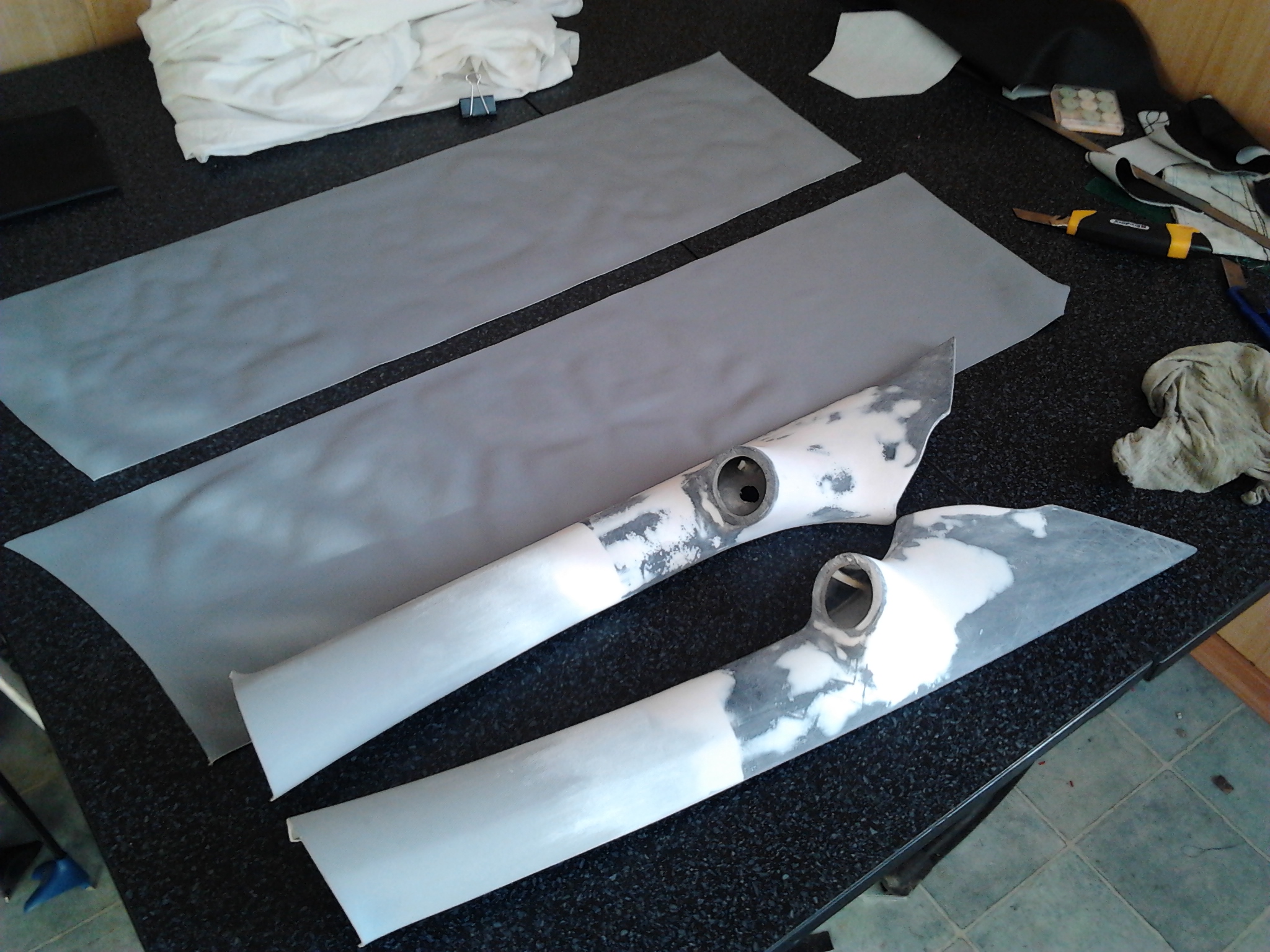

Вот что собственно сегодня за 2 часа удалось сделать.

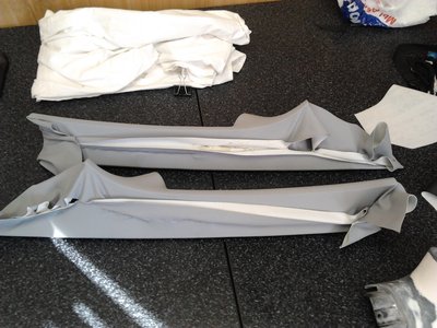

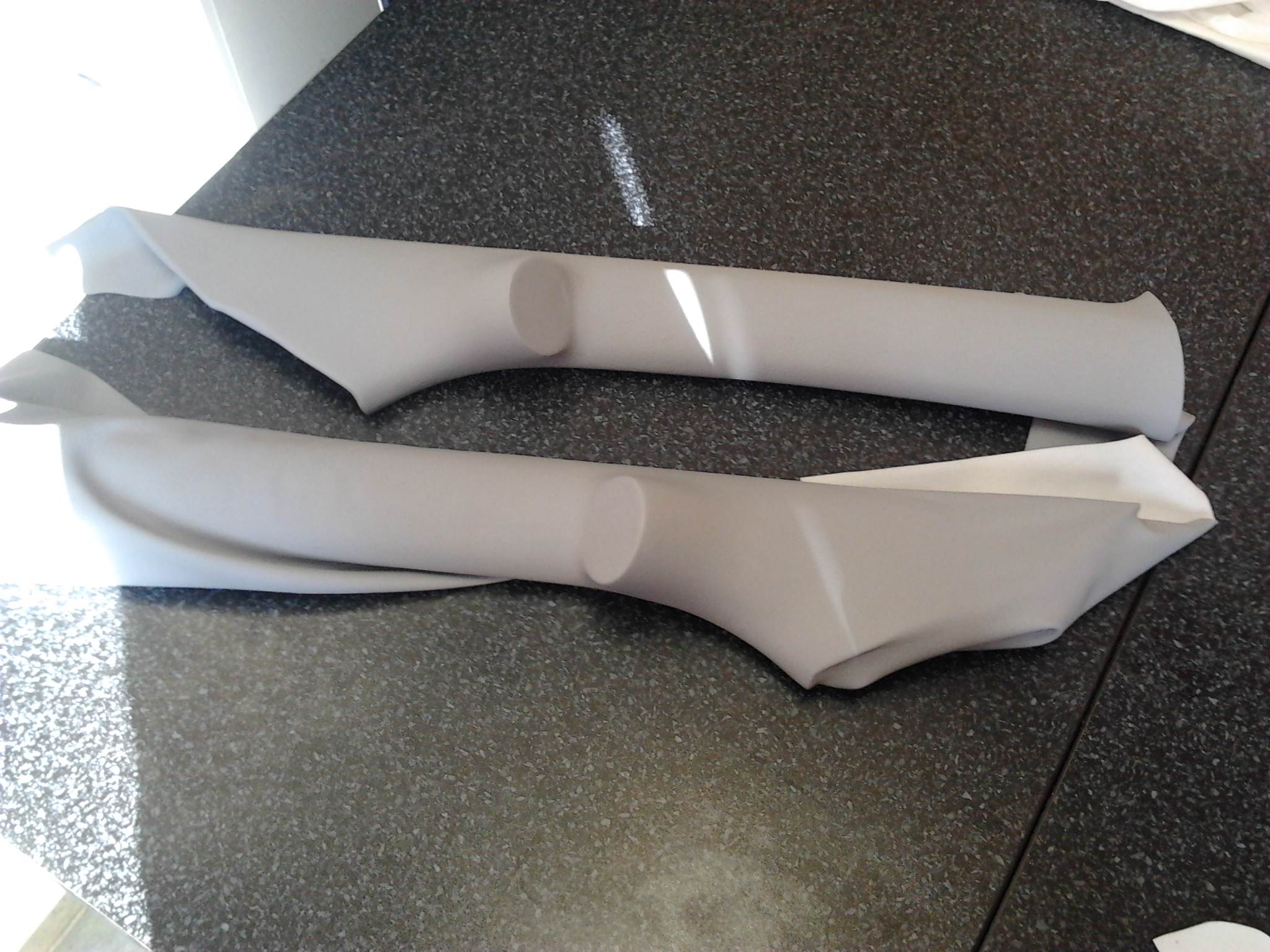

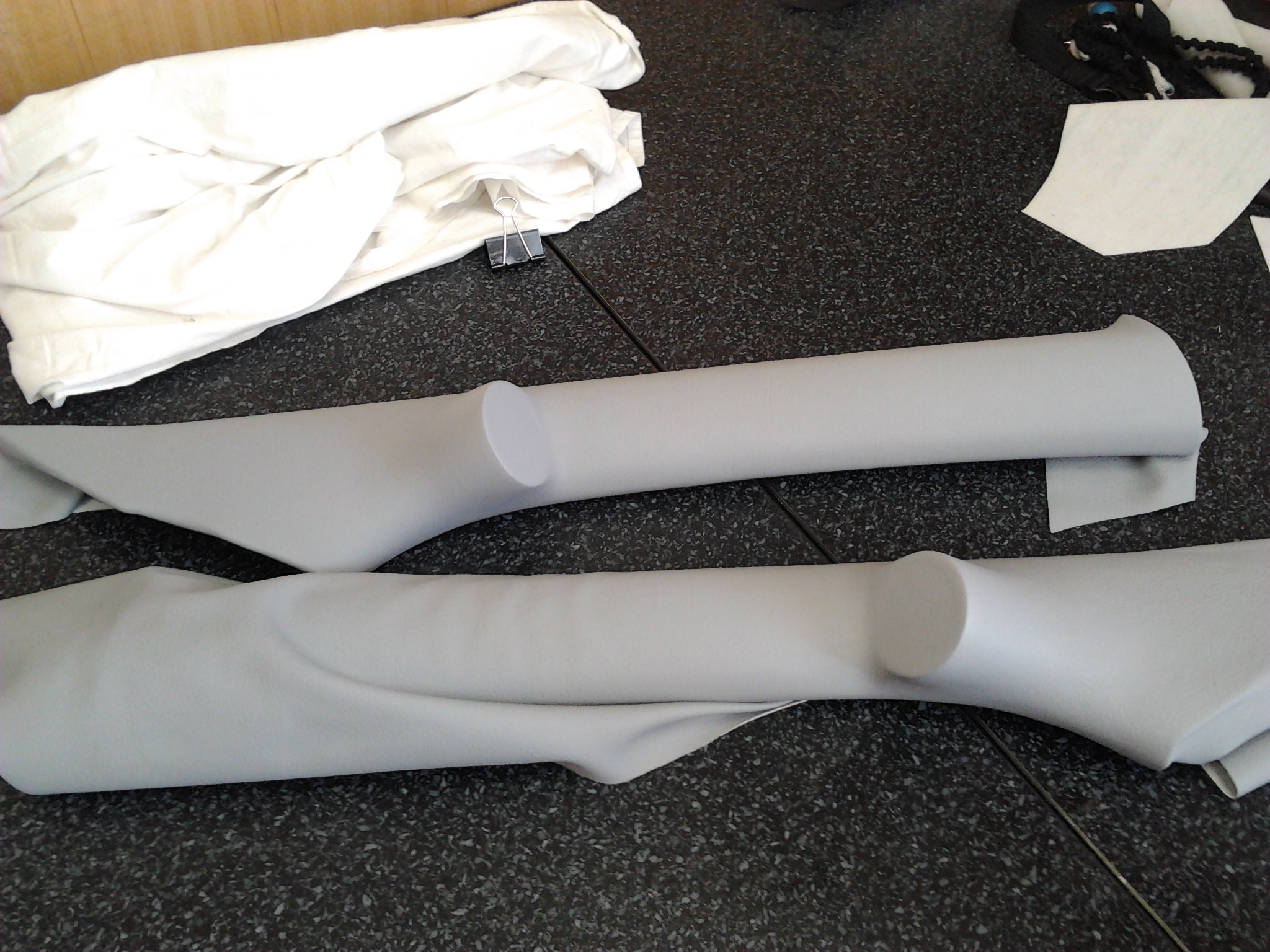

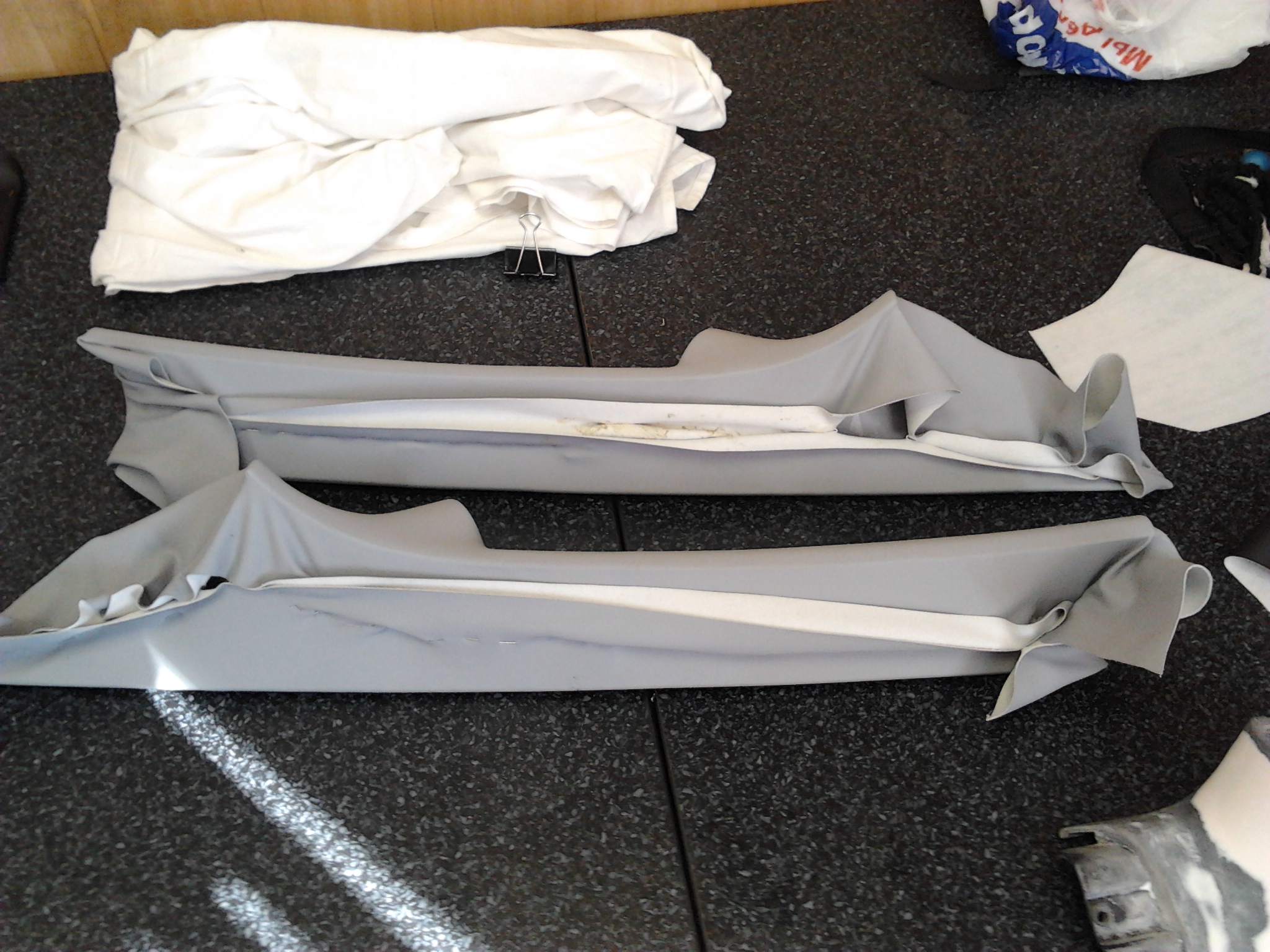

Подиумы под СЧ ВЧ готовы. Начинаю тянуть биластиком серым под вч черным под сч.
