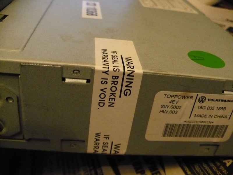

Сначала лишил магнитолу девственности,- там кто-то говорил что нет пломбы, так вот эта наклейка и выполняет функцию пломбы, впрочем если хотите кого-то удивить,- я не вижу проблем распечатать ее на принтере.
Доработка входа AUX и USB в RCD 30
вместо пломбы.JPG [ 32.15 КБ | Просмотров: 11859 ]

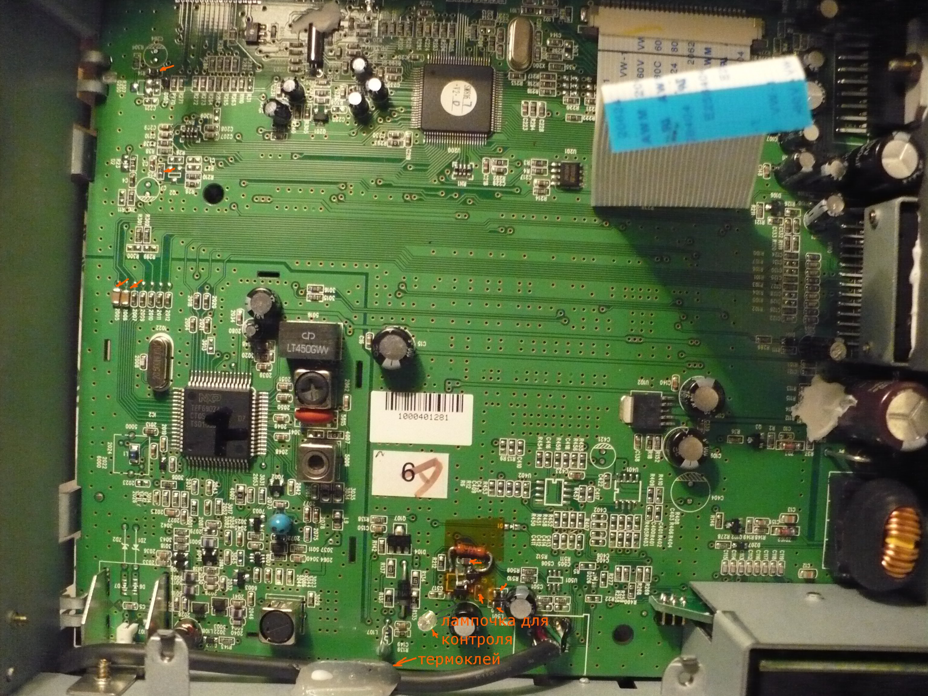

Для разрядки конденсаторов, после отключения ключа я на ножки С501, с обратной стороны платы, подпаял резистор,- на мой взгляд подойдет 5-20к.
Я думаю его стоит впаять и в варианте с микросхемой,- напряжение на конденсаторах сохраняется очень долго, на мой может доставить неприятности при подключении флешки.
После того как все отработано, обкатано и проверено , не помешает дополнительно зафиксировать все детали с помощью клея,- все-таки работа в условиях вибраций.
На фото, элементы устанавливаемые дополнительно кроме сборки, пометил стрелками.
чтение с USB.JPG [ 243.76 КБ | Просмотров: 11847 ]
доработанная плата.jpg [ 1.15 МБ | Просмотров: 11854 ]

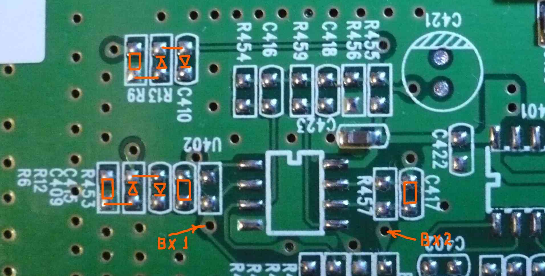

Далее можете покритиковать упрощенный вариант линейного входа.
В плате линейный вход планировался через дополнительные операционники, осуществляющие коррекцию, согласование и похоже автоматическую регулировку по уровню.
Для тех кто не очень притязателен к звуку, а магнитола изначально не HI-END,- на мой взгляд возможен такой вариант подключения.
Примерные номиналы:
R6,R9-36-47к,
На место C415,C417-10-20к,- к сожалению чувствительность со входа процессора невысокая, поэтому ставить больше не получается.
Диоды предназначены для защиты входа, я использовал светодиоды,-величина открывания больше 2 вольт, поэтому они не внесут искажений в звук.
Фото запаянных элементов выложил тут
viewtopic.php?f=15&t=6082&p=200607#p200607
Напряжение открывания светодиодов обычно немного более 2 вольт,- это получается амплитудного значения. При большой величине входного сигнала, которая не очень вероятна , но все-же, не исключается ограничение, поэтому может лучше применить двуханодные стабилитроны или супрессоры, установленные на отдельной платке, как я описал здесь:
viewtopic.php?f=15&t=6082&p=224816#p224816

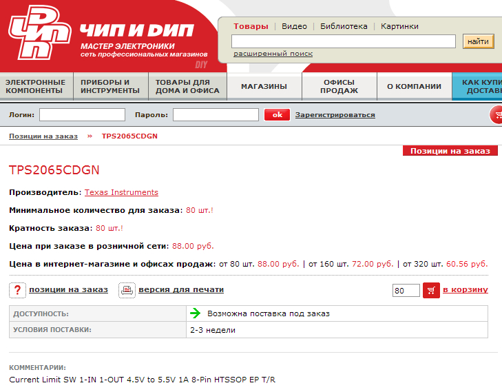

Ищу ещё 79 человек! :oops:
чип.jpg [ 276.43 КБ | Просмотров: 11710 ]

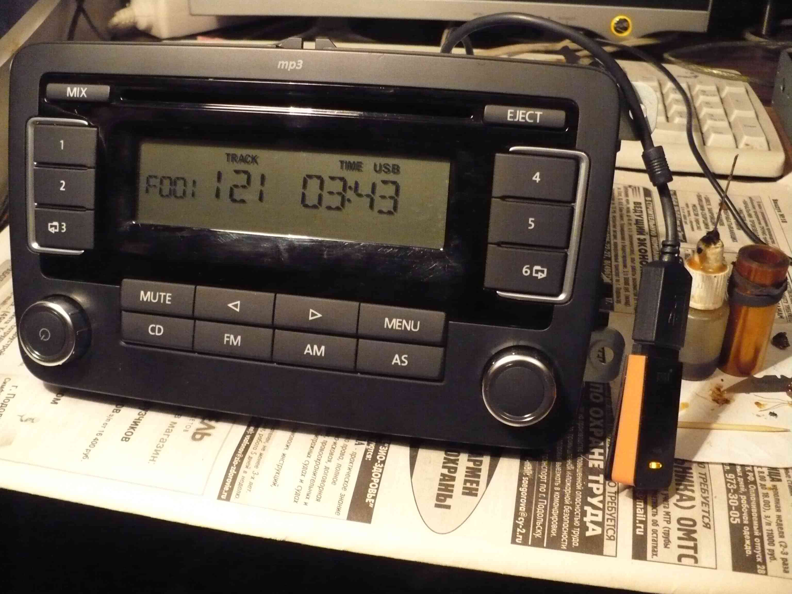

сегодня мне kisel39 всё сделал
флэшку на 16гб читает)
в общем, не чувствую себя обманутым и недовольным за 590к - нормальная машина

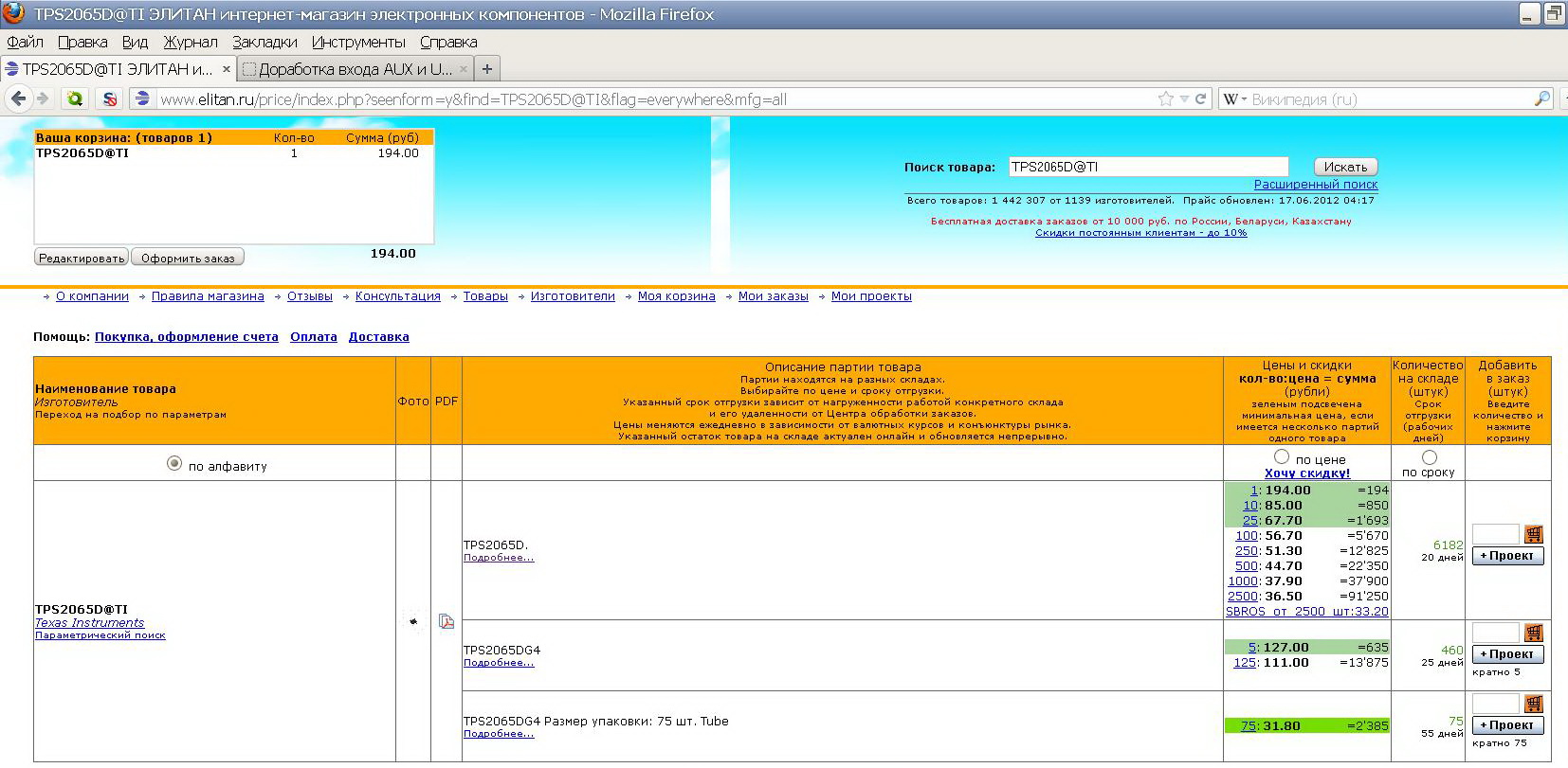

зачем 79 чел? вот:
tps2065.jpg [ 325.26 КБ | Просмотров: 11671 ]
