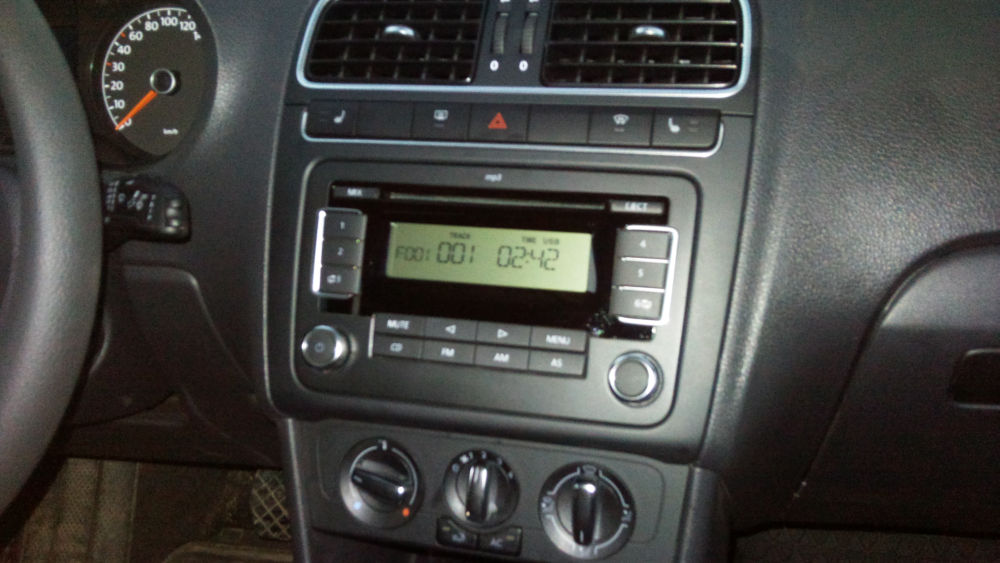

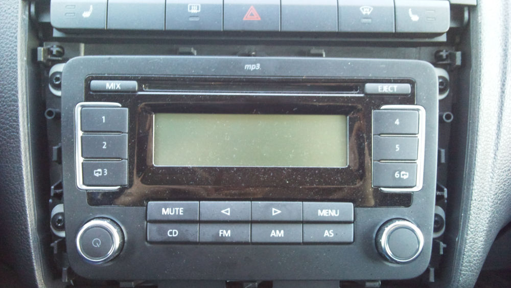

Устанавливаем USB-вход в штатную урезанную RCD 30.

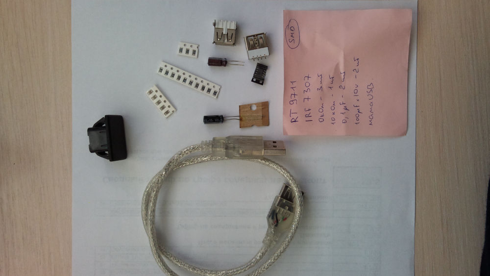

Для этого понадобится 200 рублей и около 5 часов времени. Поскольку найти требуемую микросборку (с минимум переделок) RT9711 практически анреал, то использован вариант переделки с микросборкой IRF7307. За информацию отдельное спасибо kisel39, Faleex WK и vostsash. Далее смотрим в картинках.
Комментарий к файлу: Чтобы начать переделку, нам понадобится примерно такой набор (smd мишуру берите с запасом):
1. Керамический конденсатор smd 0,1мкФ - 2 шт.
2. Резистор smd 10кОм - 1шт.
3. Резистор smd 0кОм - 3шт.
4. Электролитический конденсатор 100мкФ х 10В - 2шт.
5. USB разъем - 1шт.
6. Микросборка - IRF7307
7. Удлинитель USB - минимум 50см, оптимально было бы 60см.
8. Снятая штатная заглушка.
Дополнительно:
9. Один день свободного времени
10. Жуткое желание совершить подвиг
11. Крайне прямые руки

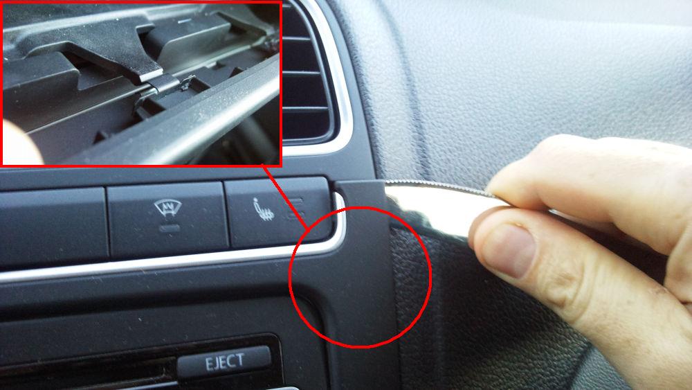

Комментарий к файлу: Поддеваем декоративную накладку ножом и стаскиваем с креплений, одну за другой. Вид креплений есть на фото, можно сдергивать смело, не боясь сломать (ломаться нечему).

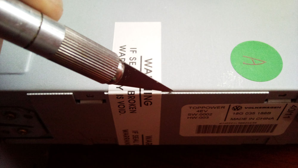

Комментарий к файлу: А вот тут 10 раз подумай, прежде чем разрезать гарантийную наклейку, сможешь ли ты сделать то, что собираешься или проще будет купить FM-модулятор.
Доработка входа AUX и USB в RCD 30

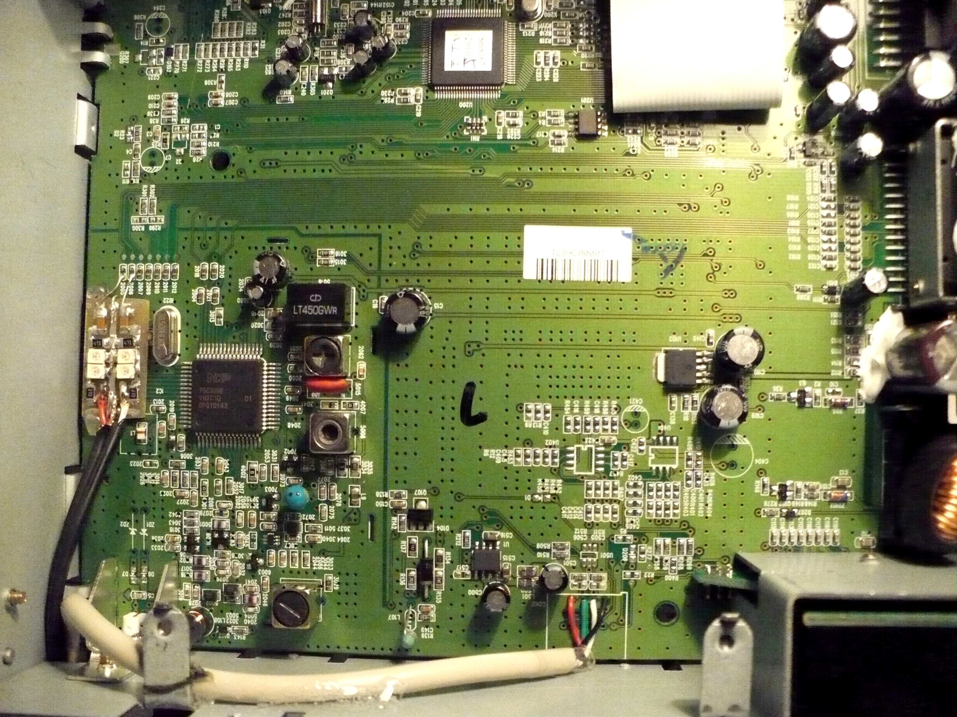

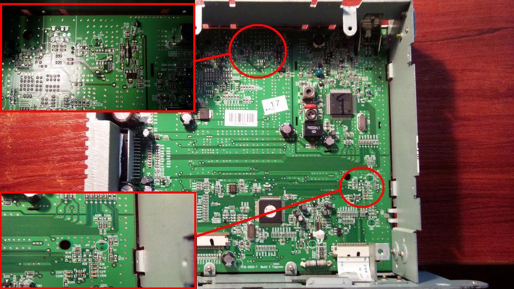

Комментарий к файлу: Вот участки нашей работы. Первый (сверху) основной и второй (снизу) там только один элемент впаять.
16.jpg [ 130.14 КБ | Просмотров: 12866 ]

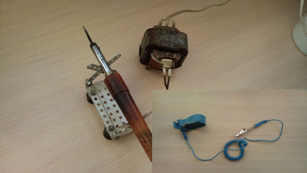

Комментарий к файлу: Для пайки пользуемся маломощным паяльником с гальванической развязкой от сети и не пренебрегаем антистатическим браслетом.

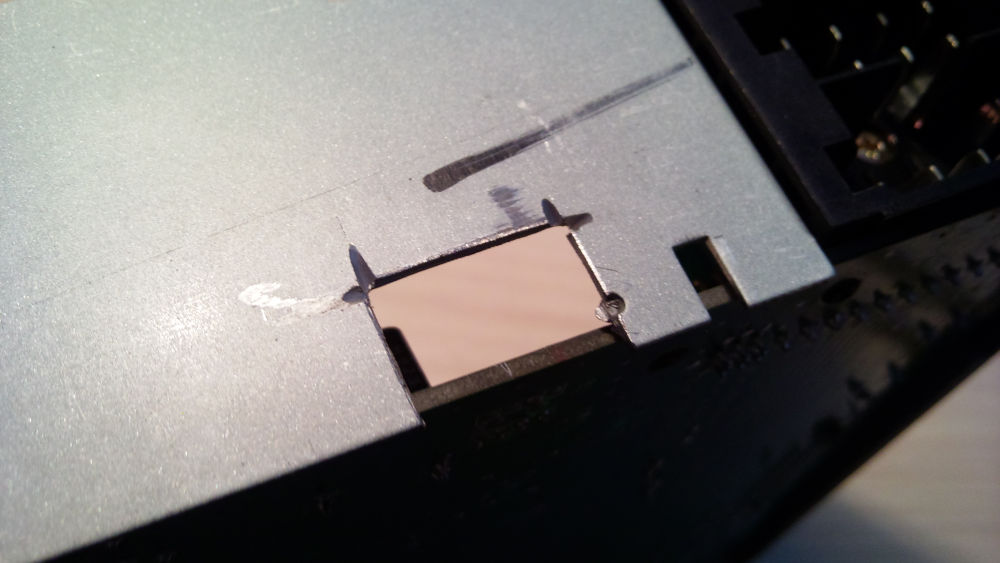

Комментарий к файлу: Отмечаем место под разъем и вырезаем его дремелем.

Комментарий к файлу: Такая дырочка должна получится. Размеры на глаз, под разъем, плюс 2-3мм на высоту, на то, что потом разъем подожмется крышкой.

Комментарий к файлу: Вот так выглядит результат переделки. Наши действия в следующий последовательности:
1. Готовим микросбрку, отжимаем ноги 2,4,7,8. Ногу 5 отламываем за ненадобностью. Впаиваем микросборку за ноги 1,3,6. В воздухе висят выводы 2,4,7,8.
2. Впаиваем керамику на места С515 и С516.
3. Между С516 и выводом 4 микросборки впаиваем 10кОм, т.к. места под него нет, то один конец вешаем на конденсатор, а второй будет висеть в воздухе, далее зафиксируем перемычкой к ноге микросборки.
4. Цепляем перемычку на ноги 4,7,8 и к припаянному ранее резистору на 10кОм.
5. Цепляем изолированную перемычку между ногой 2 микросборки и резистором R212, т.к. на фото.
6. Впаиваем нулевые сопротивления на поз. L500, L501 и на позицию R25 (второй участок работ).
7. Для того, чтобы впаять разъем, надо поменять местами дата-линии, т.к. они перепутаны, для этого убираем сопротивления R510 и R509 на 27 Ом. Одно из них впаиваем по диагонали, а заместо второго подбираем и устанавливаем так же по диагонали резистор с выводами.
8. Впаиваем USB - разъем.
9. Впаиваем электролиты С500 и С501.
10. Удаляем остатки канифоли ацетоном и радуемся проделанной работе.

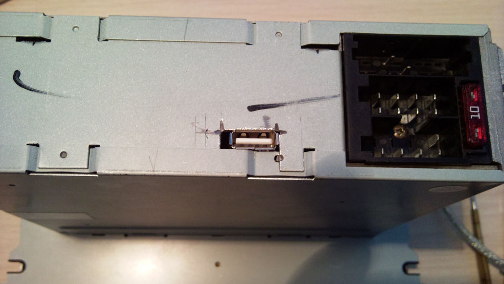

Комментарий к файлу: Собираем магнитолу. Задняя крышка подожмет и зафиксирует разъем. Вот такая красотища.
06.jpg [ 63.91 КБ | Просмотров: 12866 ]

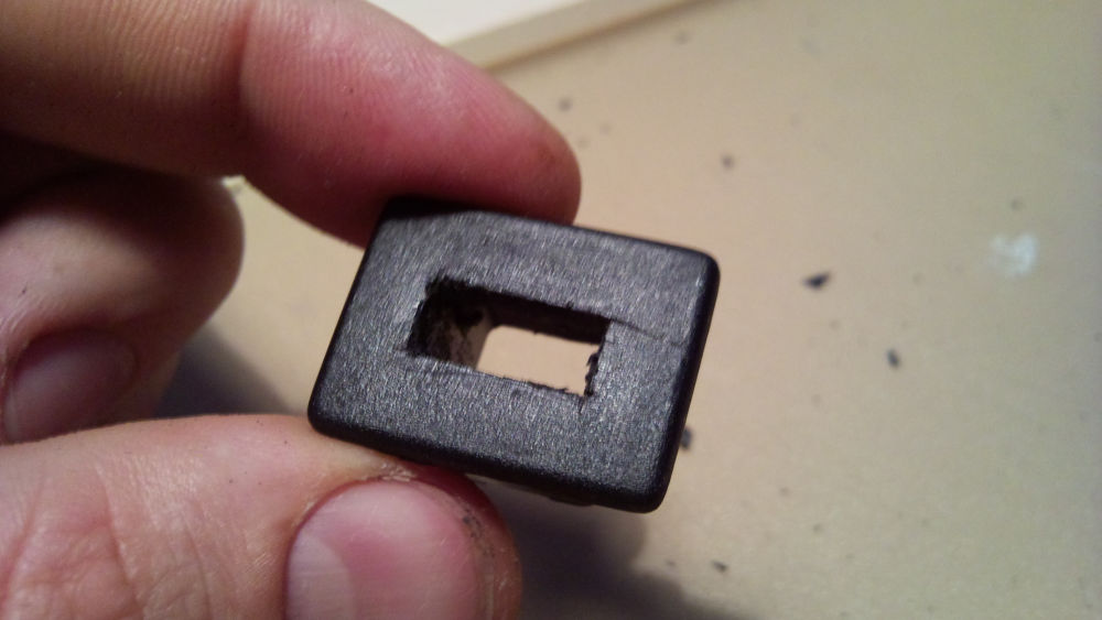

Комментарий к файлу: Высверливаем, вырезаем, вытачиваем или выгрызаем, кому как удобнее, прямоугольное отверстие в штатной заглушке.
05.jpg [ 57.17 КБ | Просмотров: 12866 ]
Комментарий к файлу: Обрезаем на маме пластик по длине, чтобы влез, вставляем, при необходимости фиксируем термоклеем и вот такая хрень у нас в итоге должна получится.

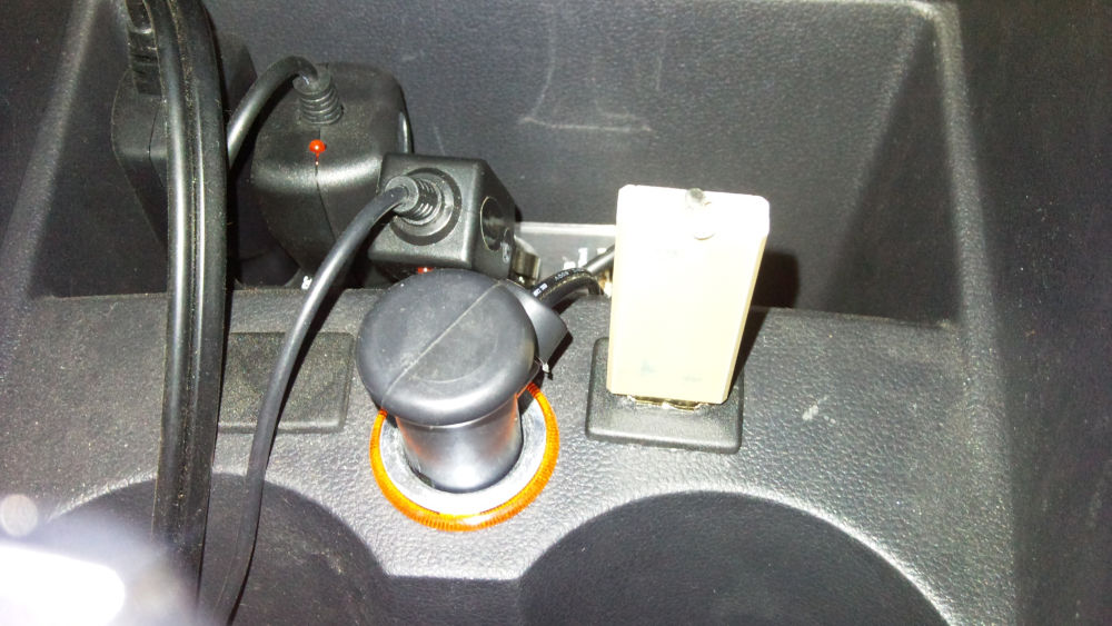

Комментарий к файлу: Ставим заглушку на место, втыкаем флешку.
03.jpg [ 103.31 КБ | Просмотров: 12866 ]
Комментарий к файлу: И вот оно счастье.
1.jpg [ 84.95 КБ | Просмотров: 12866 ]

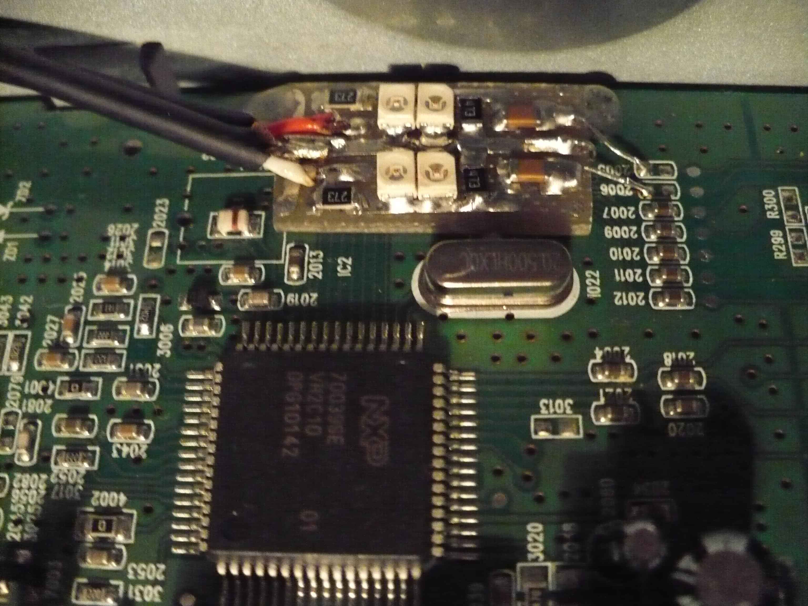

Я что-бы подключить защиту к AUX см. viewtopic.php?f=15&t=6082&start=175#p200607 вертел плату полчаса, а вы хотите по фото.
Может к выходным ближе соберусь подключить блок активных фильтров, - гляну, а так может у кого дохлая есть на запчасти.

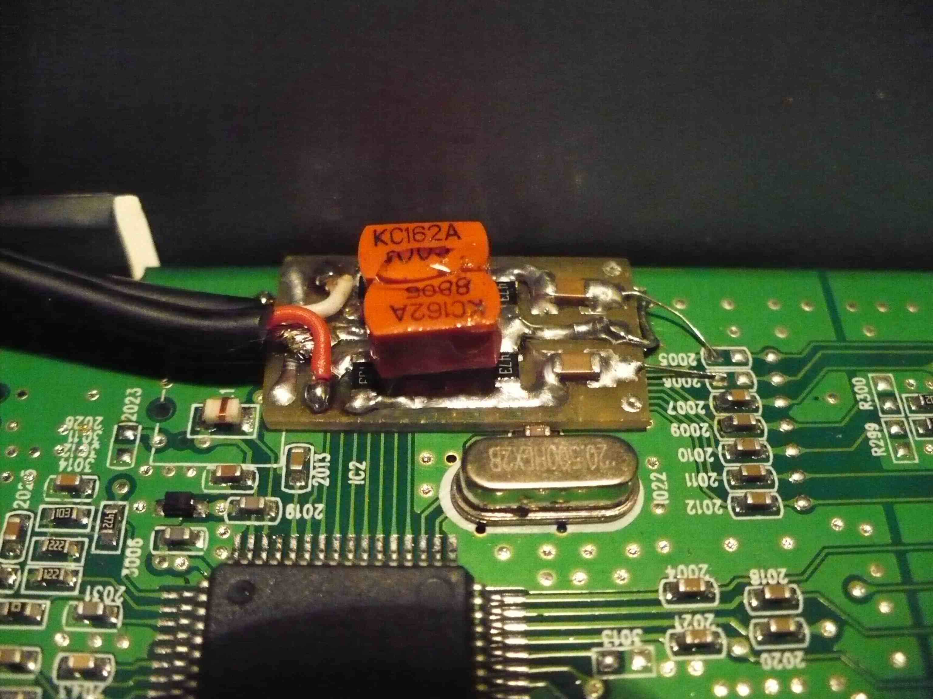

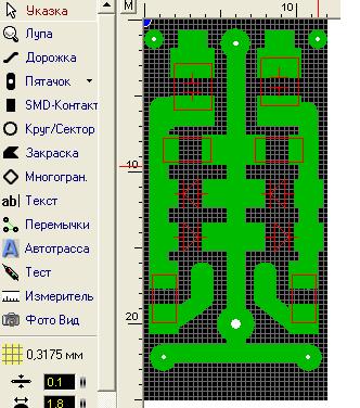

По поводу AUX, - защитить вход процессора, можно установив отдельную платку:
плата защиты AUX.JPG [ 340.74 КБ | Просмотров: 10677 ]
общий вид.JPG [ 701.69 КБ | Просмотров: 10677 ]
Плата из одностороннего стеклотекстолита крепится пайкой через земляные контакты , дополнительно термоклей.
Все примитивно и есть возможность отдохнуть после 603 элементов. В формате sPrintLayout здесь не выкладывается, но кому надо легко начертит по фото. Светодиоды,- любые малогабаритные, можно невидимого спектра, но напряжение открывания должно быть не менее 2вольт. Вместо светодиодов лучше поставить по одному двуханодному стабилитрону на канал,- например КС162.из импорта можно поискать применяемые для защите кнопок от статики в пультах магнитол, так-же супрессоры наподобие 1,5SMC6.8CA.
Конденсаторы, рекомендуется для применения в звуковых цепях,- из SMD типа NPO, либо пленочные (не обязательно SMD) На номинал 0,1-0,33мкф, хотя выше 0,1 NPO найти сложно и размеры у них больше..

И паяльник стоит использовать только низковольтный, через понижающий трансформатор.

К сожалению конденсатор тут совершенно не в помощь,- для переменки не помеха,- пропускает и от статики не поможет , - пробьет если не высоковольтный.
Я такой фокус проходил на радиостанциях, где применили незамкнутый тип антенны,- перед грозой заряд постепенно накапливался, пока не пробивал разделительный конденсатор, вместе с выходным каскадом.
А поставили его что-бы исключить вариант лишней земли от другого устройства.

-Ножом вы легко ее поцарапаете,- снизу рамки есть пазы под обычную отвертку.

Если корни рук находятся где то ниже пояса, то можно не просто поцарапать, но и отверткой разрезать элементарно. У кого есть неограниченные запасы спирта, может пользоваться спиртом, в свободной продаже его давно нет, в отличие от ацетона. Если разъем закрепить, то потом придется вырезать паз и в крышке (мне лично было лень). На счет вариантов подключения - все фломастеры на вкус разные, каждый выбирает свой. Этот красив тем, что магнитола не имеет "хвоста" и легко снимается.
