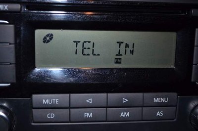

При включении магнитолы, без ключа, выскакивает эта надпись:
Беда: RCD 30 пишет TEL IN.
DSC_0067.JPG [ 35.05 КБ | Просмотров: 4410 ]
после этого шарманка не работает, пока не вставил и не повернуть ключ в положение зажигание, при этом если повернуть назад до упора (перед тем как вытаскивать) - работает,
как вынимаю ключ из замка - выключается.
Что это за хрень ? Никто не сталкивался ? :wall:

А на кнопки реагирует в таком режиме, особенно интересно на кнопку "CD"? Могу предположить, что глюканула она (о причинах только вскрытие покажет) и переключается в режим приема с другого устройства (с телефона?). В ней есть не задействованные разъемы, именуемые tel+ и tel-.

На кнопки не реагирует, кроме кнопки "вынуть диск". Даже не выключается, пока ключ из замка не вытащить. Саша, а не вкурсе где эти разьёмы ? Ну или хотябы в какой колодке ?

Антон, Разъемы сзади. У тебя должны быть не задействованы. Скорее всего глюк музыки. Или че-то коротнуло внутри.

Кроме tel+ и tel- должен быть ещё контакт mute/tel
Поведение магинтолы у тебя точь в точь, если замкнуть mute/tel на массу. Может конденсат внутри магнитолы, или какие-то левые провада за магнитолой "гуляют" и на массу замыкают что ни попадя.
Ты себе USB, AUX не впаявал? Может где-то какая-то "сопля" перемыкать стала.

Спасибо ребята что не бросили товарища, проблему решил ! :-)
Van Highlander, ты почти попал в точку, оказалось что когда вставлял разьём в магнитолу загнулся один контакт "папа" и стал контачить с соседним (возможно с массой). Кстати они реально легко гнутся, если например чуть в кось вставлять.
Если кому интересно сфотаю чё куда загнулось, получается можно на ней замутить подключение к телефону - громкую связь robot
