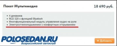

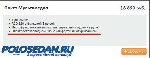

Bush3s писал(а):
Так RCN 320 это и есть RCD 320 с БТ!
Никто не поправил... сегодня вижу вот такую картинку
Установка RCD 320 своими руками на VW POLO седан
RCD 320.jpg [ 17.56 КБ | Просмотров: 9732 ]
Т. е. они ж не написали вторым пунктом, что это RСN-320. Либо на оф сайте ошибка, либо и RCD, и RCN имеют версии с BT и без BT. Тогда в чём-то должна быть разница, если буквы разные? Или я окончательно запутался og_luzhok . Кто-нибудь пытался в это вникнуть? :-)
