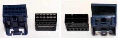

Blue.jpg [ 41.07 КБ | Просмотров: 48110 ]
Код для заказа 3B7 035 447 A
F.A.Q. По проводам в штатных магнитолах, коннекторах

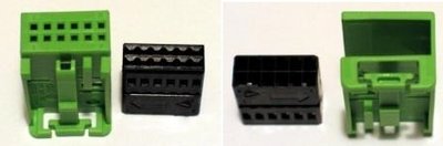

Green.jpg [ 42.65 КБ | Просмотров: 48110 ]
Код для заказа 3B7 035 447 B

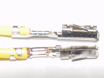

Для зеленой и синий фишки используются вот такой провод ( Код для заказа 000 979 009 1,0mm / коннектора для самостоятельной обжимки N 907 647 01)
000979009.jpg [ 34.21 КБ | Просмотров: 48110 ]
