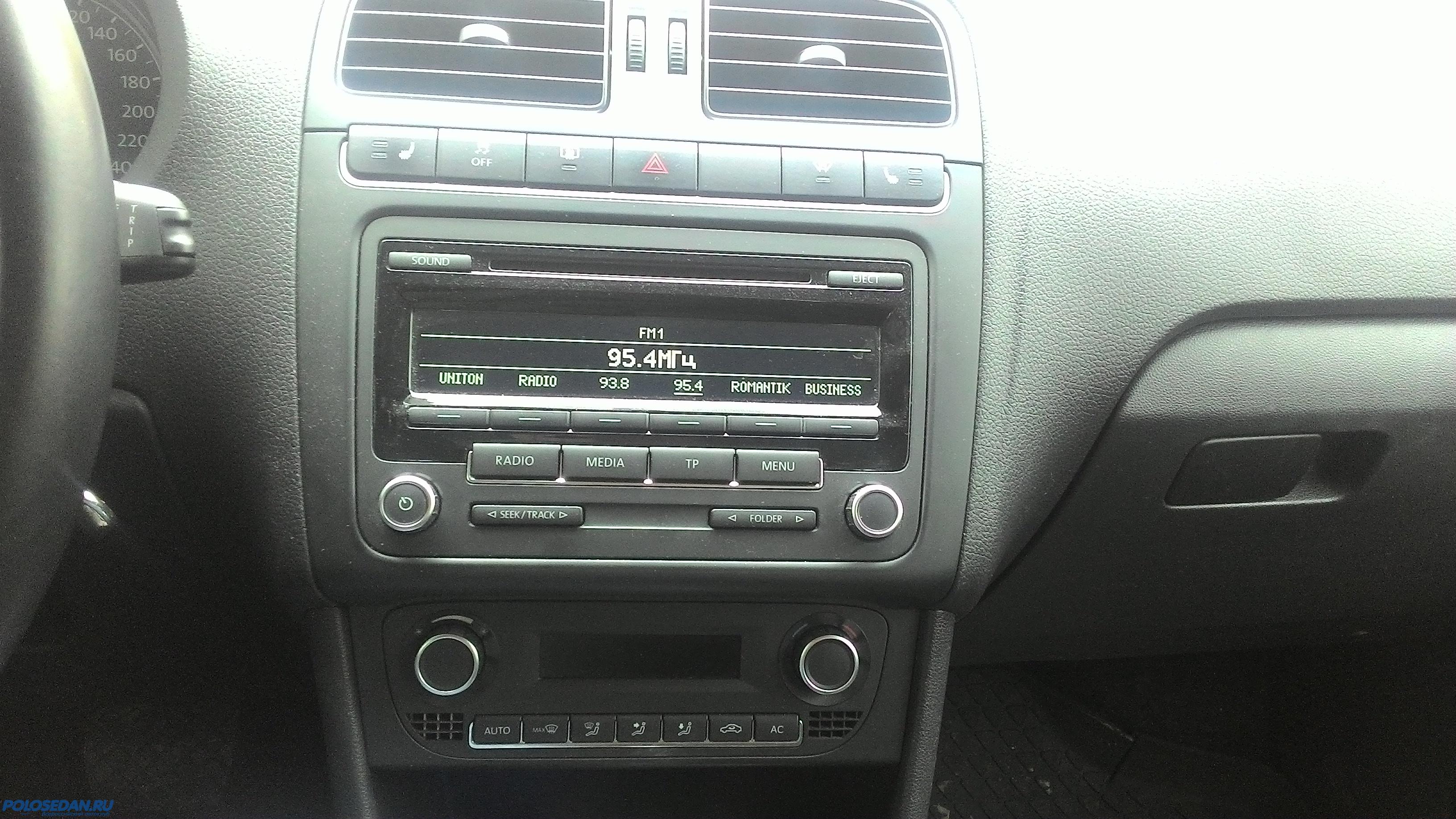

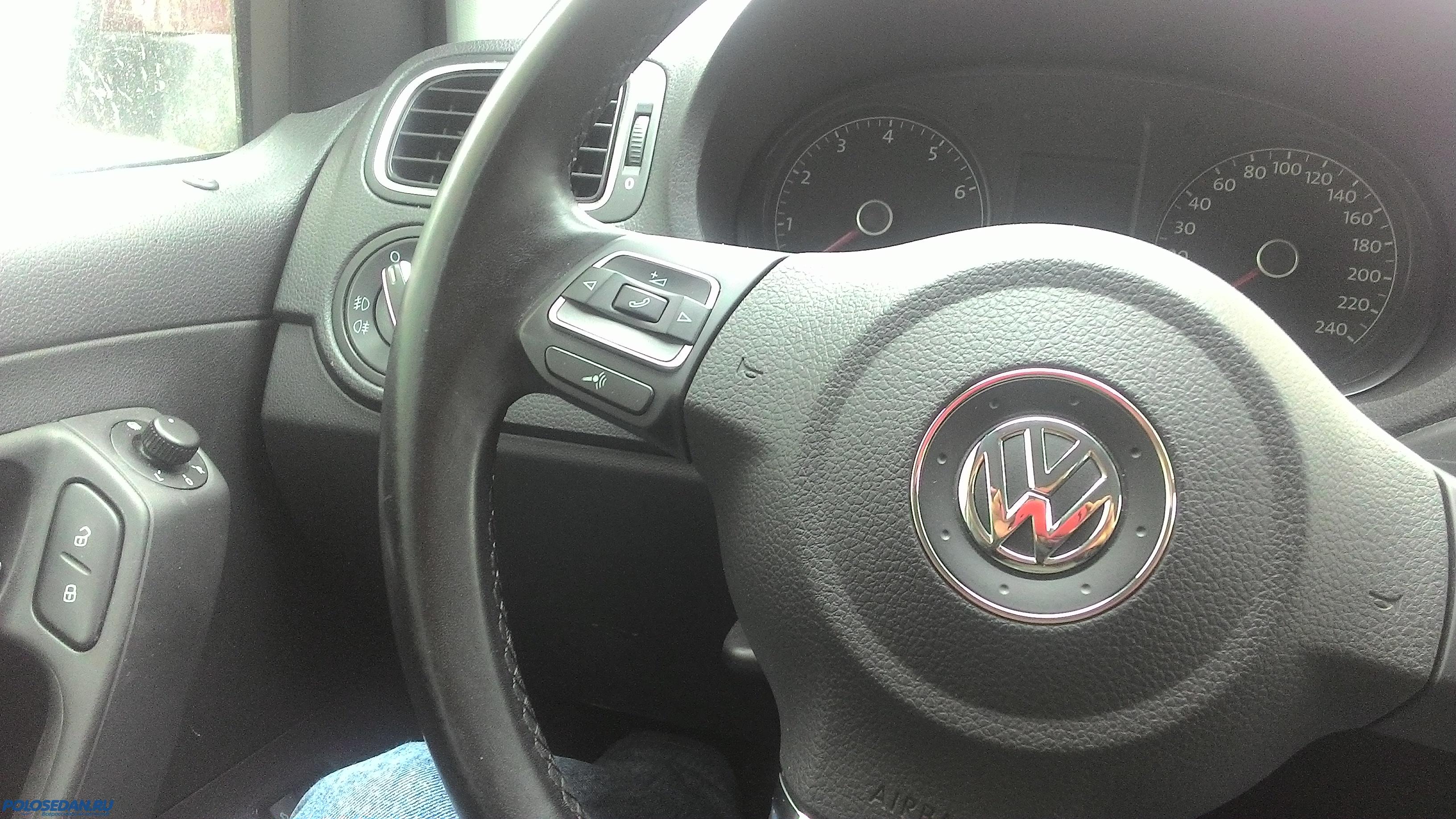

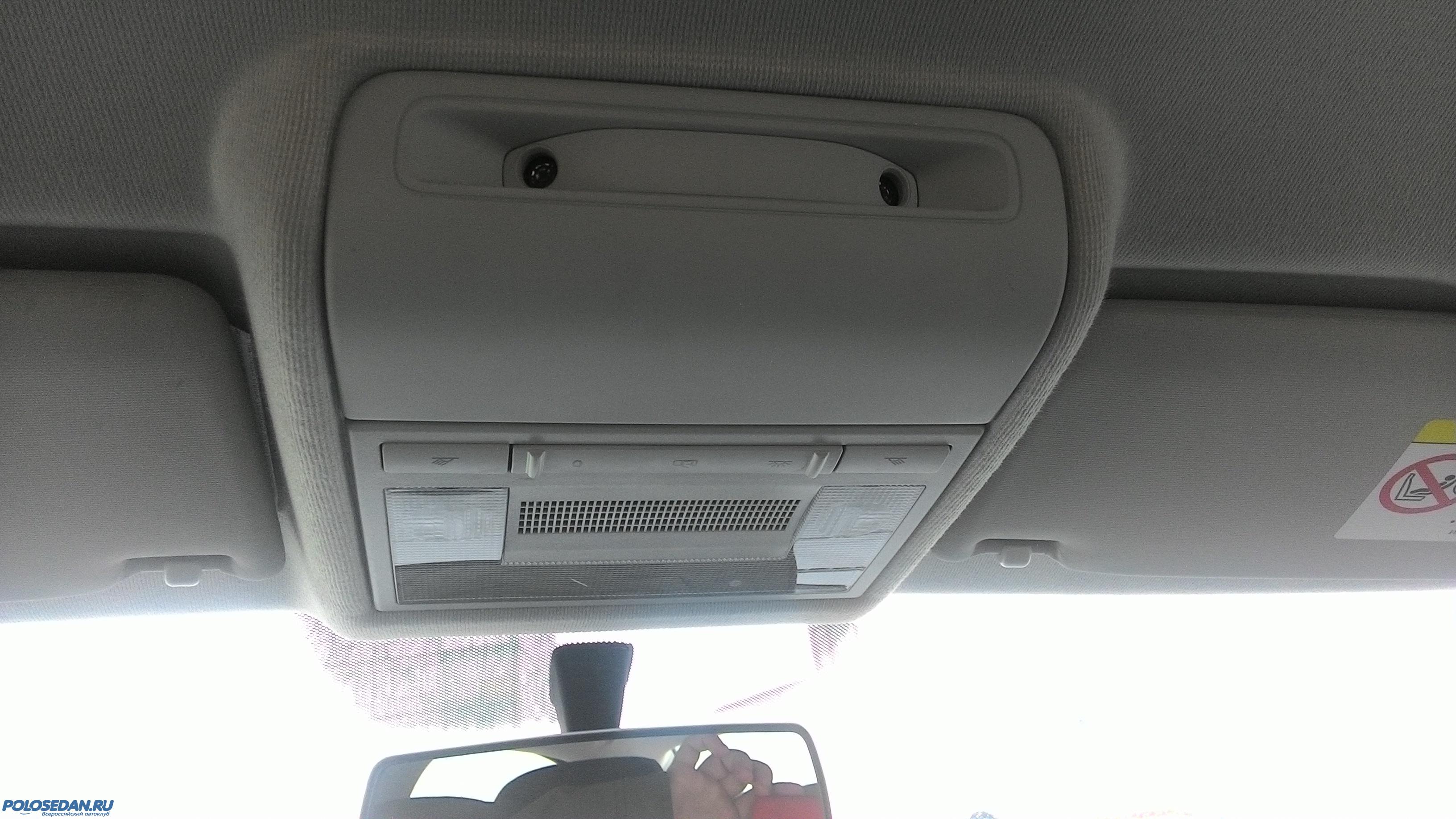

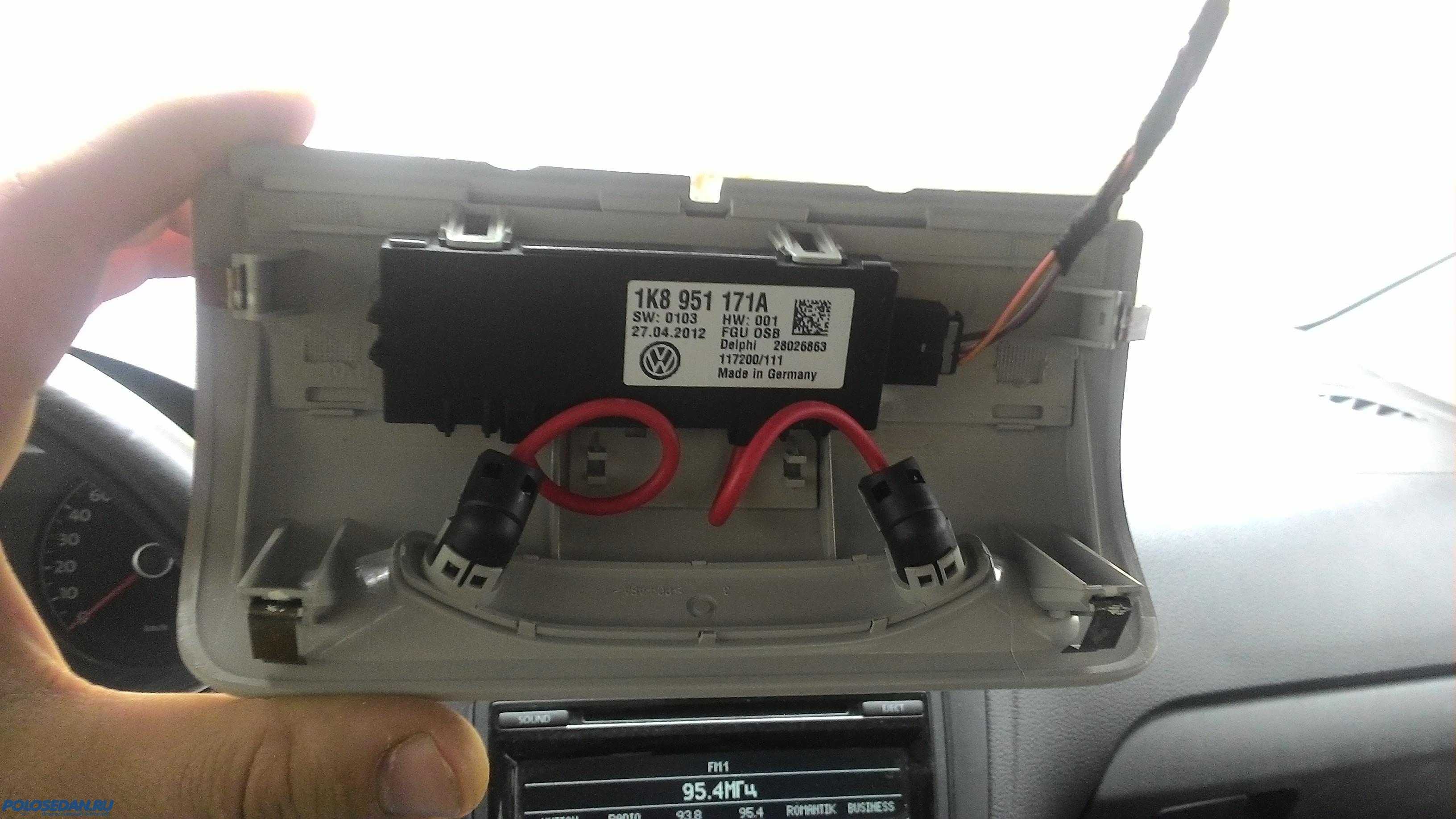

Здравствуйте, подскажите вот со всем этим добром можно что то сделать? Поло 12 года, такие вот микрофоны, кнопочки на руле и магнитола. Хочется музыку по блютуз))

1. Это не микрофоны, а датчики объема штатной сигнализации.

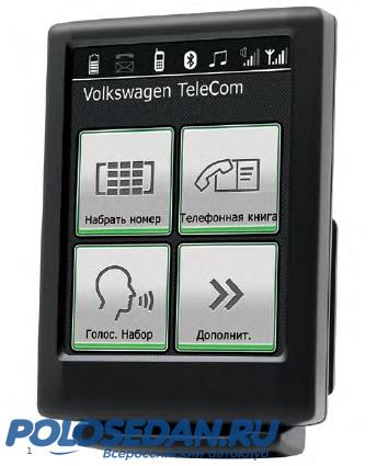

2. Для того, чтобы все работало штатно, нужно докупать оригинальную приблуду (подходит для поло, крепится на торпедо присоской) для подключения мобильного телефона через Bluetooth «TouchPhone Kit». Ее артикул 000 051 473 B. Цена не радует, но если очень хочется...
Описание:
Для размещения на приборном щитке
Для крепления на универсальном держателе
Данное устройство громкой связи предлагает максимальную гибкость, поскольку обеспечивает управление как через универсальный голосовой интерфейс, так и через высокотехнологичный сенсорный дисплей, выполненный в оригинальном стиле Volkswagen. При этом мобильный телефон, благодаря наличию функции Bluetooth, можно оставить в кармане, сосредоточившись на управлении автомобилем. Все функции доступны с помощью голосовых команд. Благодаря функции 'Text-to-speech', заголовки входящих SMS-сообщений и электронной почты отображаются в удобном легкочитаемом виде.
Возможно воспроизведение MP3-файлов с мобильного телефона на динамики автомобиля. Основные особенности:
Цветной сенсорный дисплей с диагональю 2,8
Приём, отображение и чтение вслух SMS-сообщений (Text-to-speech)
Универсальное голосовое управление: любая функция устройства выбирается голосом благодаря высокоточному распознаванию слов с быстрым реагированием
Голосовой набор - набор телефонных номеров голосом
Воспроизведение MP3-файлов с мобильного телефона на динамики автомобиля посредством профиля передачи потокового аудио (адаптер AUX-IN заказывается отдельно)
Функция сохранения нескольких номеров телефонов на одно имя
Идеальное воспроизведение речи через аудиосистему автомобиля и функция автоматического приглушения громкости магнитолы при входящем вызове
Поддерживаемые языки: немецкий, итальянский, португальский, американский английский, британский английский, русский, испанский, шведский.

Спасибо за консультацию, датчики объема меня смутили, был уверен что это микрофоны. И соответственно был уверен что все и так запоет)
