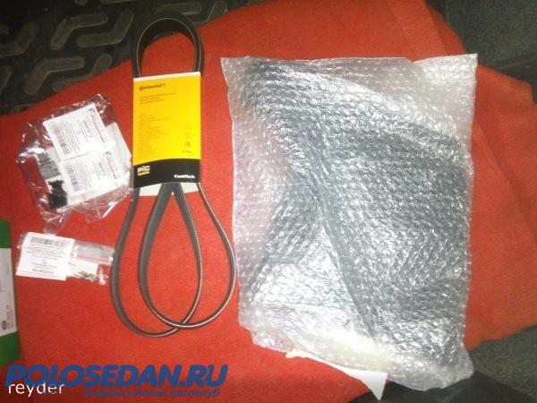

Сегодня привезли заказ, но тут не все для стоек, есть много лишнего.
Родные пищалки высокочастотные от хетча.
Еще немного.

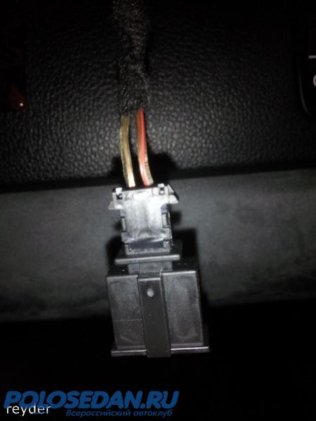

Вот то что надо. Ответные фишки и пины к ним.
Подключил для пробы
Все просто, обжал провода в пинах и вставил их в колодки.

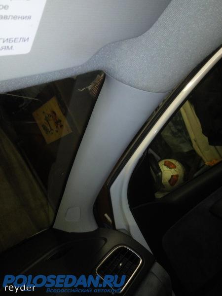

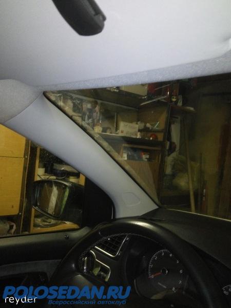

Так выглядит правая облицовка стойки с пищалками на месте.
Ну а это левая облицовка с пищалками.

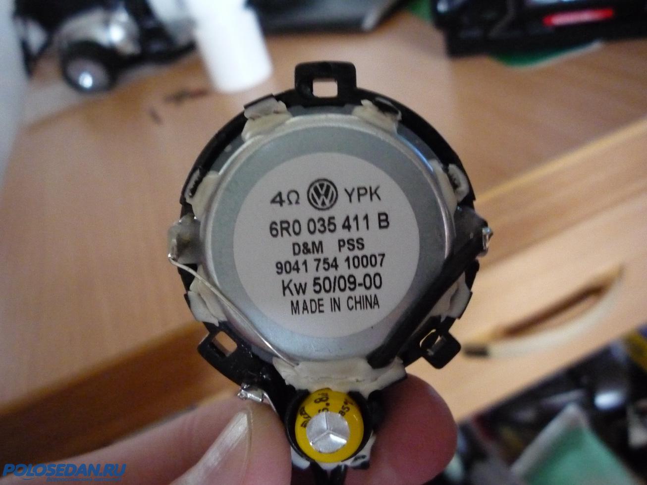

Ребята, всем привет. Подскажите какой номинал у конденсатора у родной пищалки. Пришли стойки (заказывал в экзисте VAG 6C6867233MY20) без конденсатора. Лениво подбирать самому.
Добавлено спустя 32 минуты 19 секунд:
Спасибо, нашел. driver . Хотя может другие у кого? https://www.drive2.ru/l/2326850/
Сообщения: 1633
Откуда: ЦФО
Благодарил (а): 858 раз.
Поблагодарили: 1029 раз.
Никитин Вова,
6,8 мкф.- не полярный.

Это электролит. Его желательно заменить на пленочный кондер.
