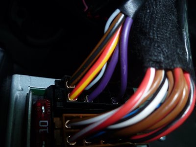

Всем привет. Решил создать новую тему по своей проблеме. Переписывался до это в теме про 310-ю. Но мало ли кто то еще будет с подобной проблемой.

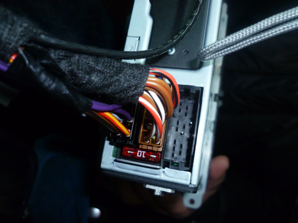

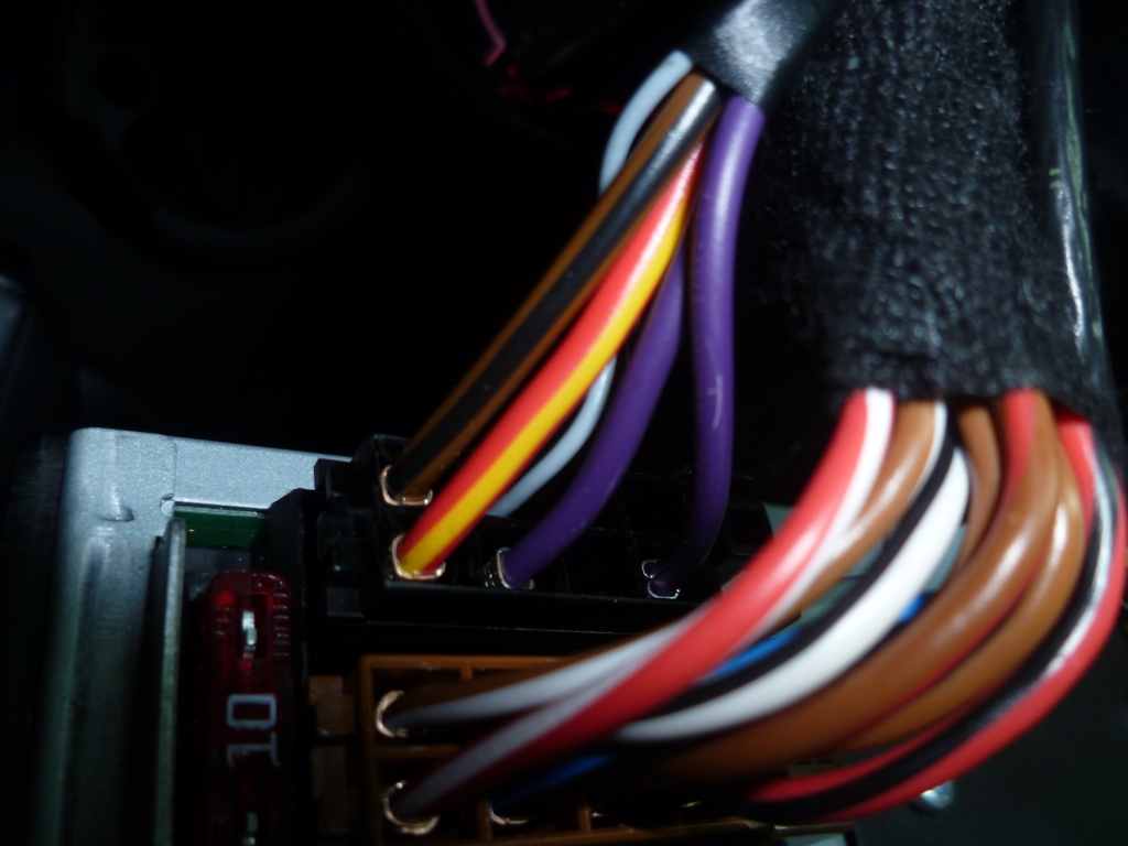

Купил жене машину и мне поставили туда 320-ю. Машина 2012года, купил я ее в 2013году, и мне вместо 030 воткнули 320-ю. Проблема в том что на мафоне никак не включается подсветка и нет реакции на ключ зажигания.
Разъем там ISO
При диагностике мафон не видится

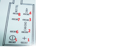

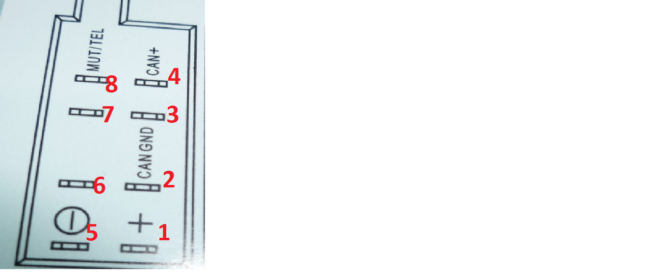

Перепробовал:
Было подключено:
1. Постоянный плюс
2. КАН плюс
3. Пустой
4. Канн минус
5. Постоянный минус
6. Плюс от габаритов
7. Плюс от зажигания
8. Пустой
При всем этом 6 и 7 пины на магнитоле отсутствуют.
Пробовали подключить:
1. Постоянный плюс
2. КАН минус
3. Пустой
4. Канн плюс
5. Постоянный минус
8. Пустой
Результат нулевой. При учете что галочка о наличии магнитолы стоит. Но при скане машины магнитола не видится, и так же не работает от ключа питание, нет подсветки кнопок.
Сейчас подключено:
1. Постоянный плюс
2. КАН минус
3. Пустой
4. Канн плюс
5. Плюс от зажигания
6. Плюс от габаритов(в мафоне нет пина этого)
7. пусто
8. Пустой
При данном подключение просто пропадает питание при извлечение ключа из замка и мафон тухнет

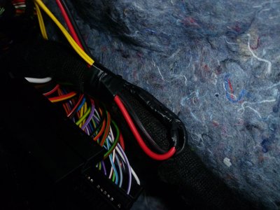

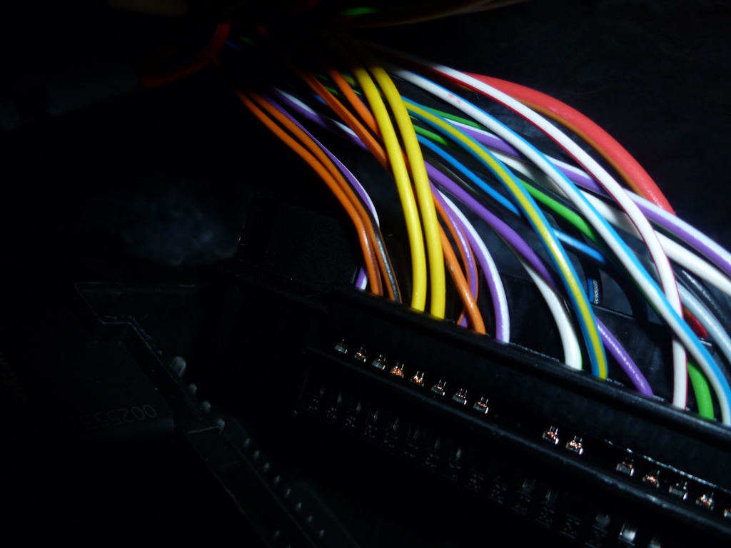

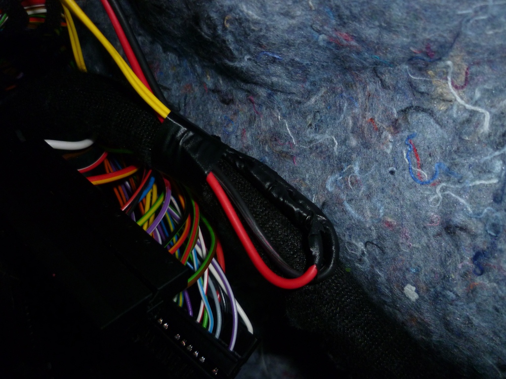

Кан линию менял местами, подключали мне не постоянный плюс, а плюс от зажигания. Короче все четно. Думал про кривые руки человека который тянул кан линию, разобрал все и протянул ее заново (поверх) и подключил к мафону, но результата так и не получил. Цэшкой мерил питание на кан линии: при вкыл габаритах там 0,02 показало, при выкл габаритах 10,3. ТО что они могли кан не туда впихнуть тож отпадает- проверял и переделывал. НА фото видно почему протягивал заново кан линию... в разъеме они желтыми проводами начинаются, потом скруткой с черно красными, и у мафона на скрутке к сиреневым. я прокидывал одним цельным проводом.
Может я в ваг коме что то не то делаю, но ставлю галку в списке оборудования о наличии магнитолы, но ответа от магнитолы нет.
Прошу высказывать свои советы и предположения. Все советы про дилера- ехать, бежать, жаловаться- мне не нужны.
ЗАРАНЕЕ БЛАГОДАРЕН.

Я как то писал что у тебя смещены контакты на разъеме майфуна, они точно подходят к контактам разъемы от машины?
Зарегистрирован: 05 фев 2013, 09:50
Сообщения: 56
Про смещение контактов это только на схеме так, в реалии там все ровно. и все подходит..... я уже без исошной колодки провода одевал на контакты, чтоб проверить твою теорию..... нет, не помогло
