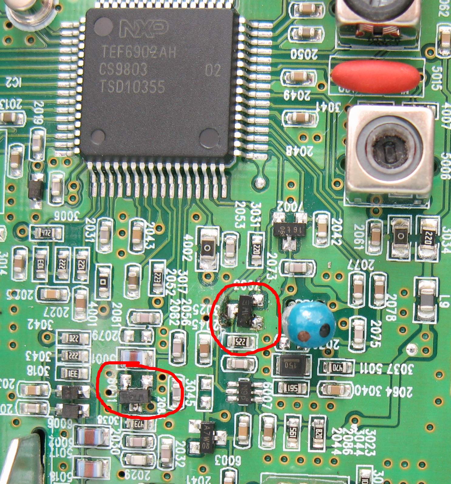

Куда советуете вывести шнур USB- в бардачок? Как его разобрать? А опасение подсказывает что потрескивание пластика появляется после разборки-сборки.
Шнур лучше всего вывести в заглушку ( их там 2 штуки даже), которые находятся слева и справа от прикуривателя. Отверстие выпилить надфилем и разъем USB отлично туда входит + еще подсветку замутил из 2-х красных светодиодов. Теперь в темноте светятся прорези контактов в разъеме и видно куда втыкать флешку.
Опять ты со своими заглушками :grin: ;)
Ну так надо же их как-то использовать, а то глаза мозолят , а пользы от них никакой ! :lol:

Уважаемые спецы! А если подпаять в качестве USB кабеля картридер - это будет работать? И решится ли вопрос с питанием и развязками? Ведь тогда к тому же можно будет воспроизводить музыку и с карт SD и других?

Да вопрос не в этом.... Просто поиски микросхем не увенчались пока успехом, а в случае с картридером его можно бы было запаять и не беспокоиться по поводу отсутствия коммутатора по питанию.

Так глядишь будет смысл свою восстановить, а то из за отсутствия усб не хотел с ней возится.
Сорри за офтоп,
Может есть более чёткие фотки платы, чтобы были видны буковки или схема(в идеале), а то сгорела магнитола (давно уже), а маркировка на элементах испорчена, схемы нету
ну или может, когда будете еще раз разбирать, посмотрите что там написано

А вот такая подайдёт MAX1922 http://www.recomb-omsk.ru/published/SC/ ... AX1922.pdf

Насколько я разбираюсь , то подойдёт! Только управление нужно с инверсией. Крутануть с 0 в 1. Мальчики потвердите kiss2

Да вроде MAX1922 соответствует RT9711A/C судя по описанию.................
