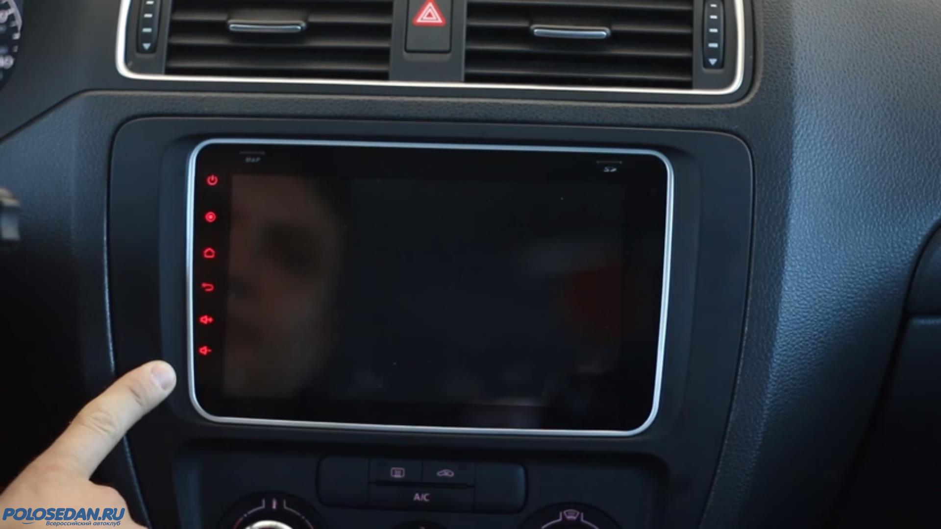

Может кто подскажет что за китайская магнитола с 8 дюймовым сенсорным экраном в этом ролике: https://www.youtube.com/watch?v=boYLY58fNBY
либо redpower
вот она http://ru.aliexpress.com/item/2-din-hea ... 0.4.BUi7Wd

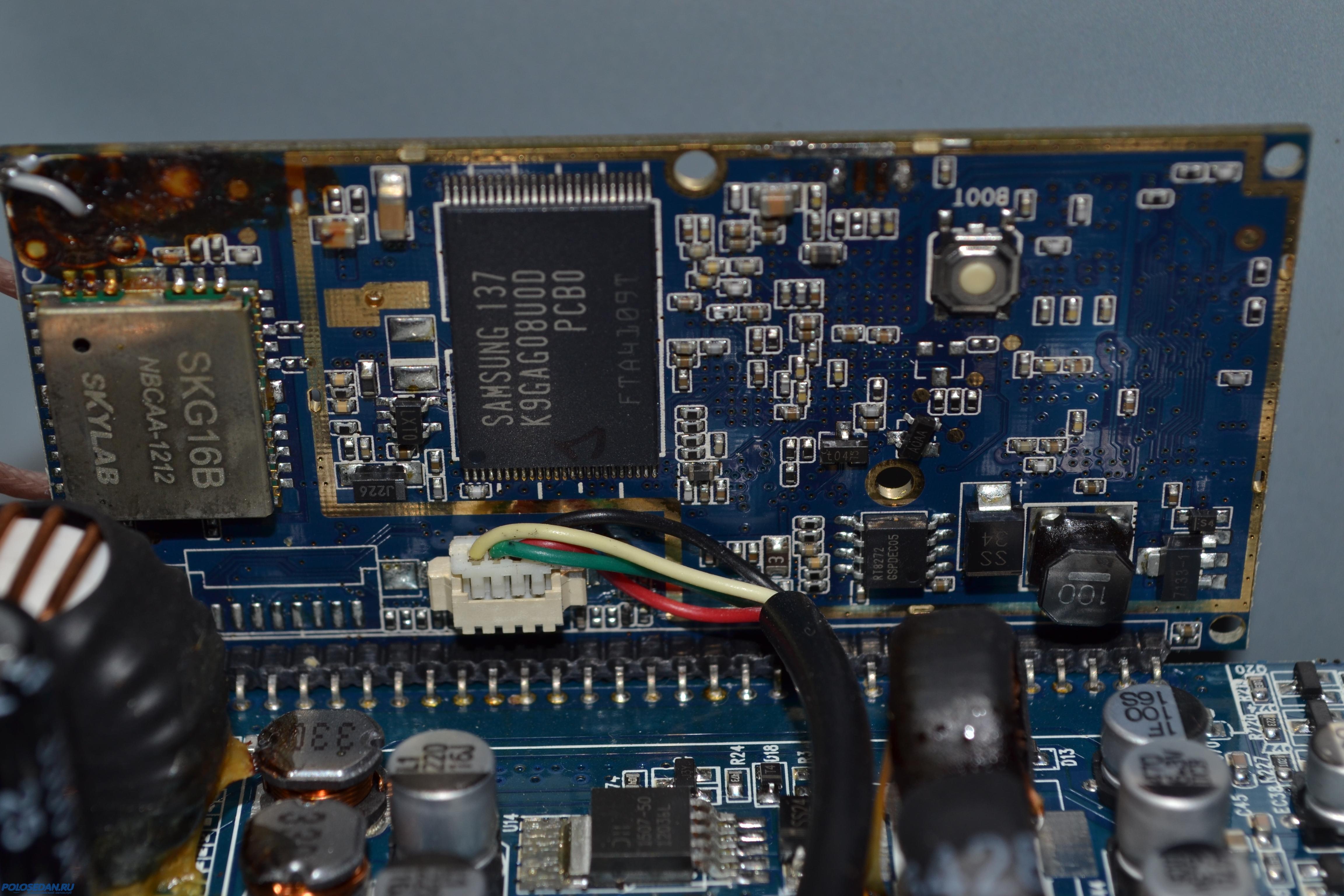

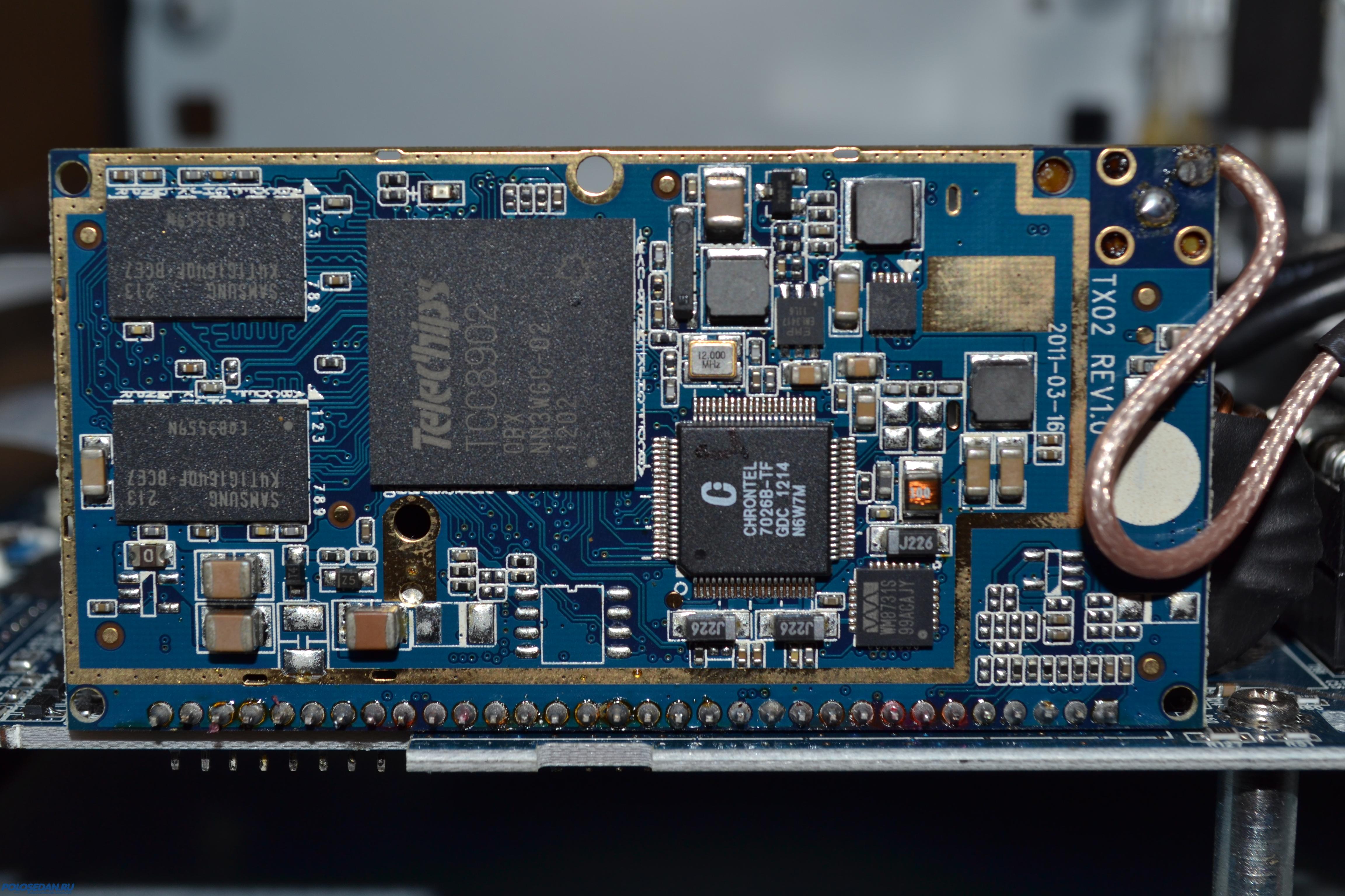

ребята, такая проблема, не грузится андроид)
vw-8001
ядро 2.6.35.7
андроид 2.3.3
каравн рв2 0 н8902
120101
тсс8902
на видео я попробовал записать кастом прошивку и залить её на устройство) но оказалось что это всё для андроид 4.0
http://youtu.be/GYZjbgP8d14
подскажите как решить проблемку?

да, я принял сообщение) вечером попробую и отпишусь по состоянию дел) а вот пока фото платы моей

к сожалению не помог твой метод(
но прикол вот ещё в чем, на плате адроида есть кнопка boot перед пуском ГУ я нажимаю её и когда загружается магнитола то я переходя в режим андроида вижу "no signal" т.е. плта вроде как в боот режиме загрузилась) а вот что делать дальше с ней мне не ясно(
