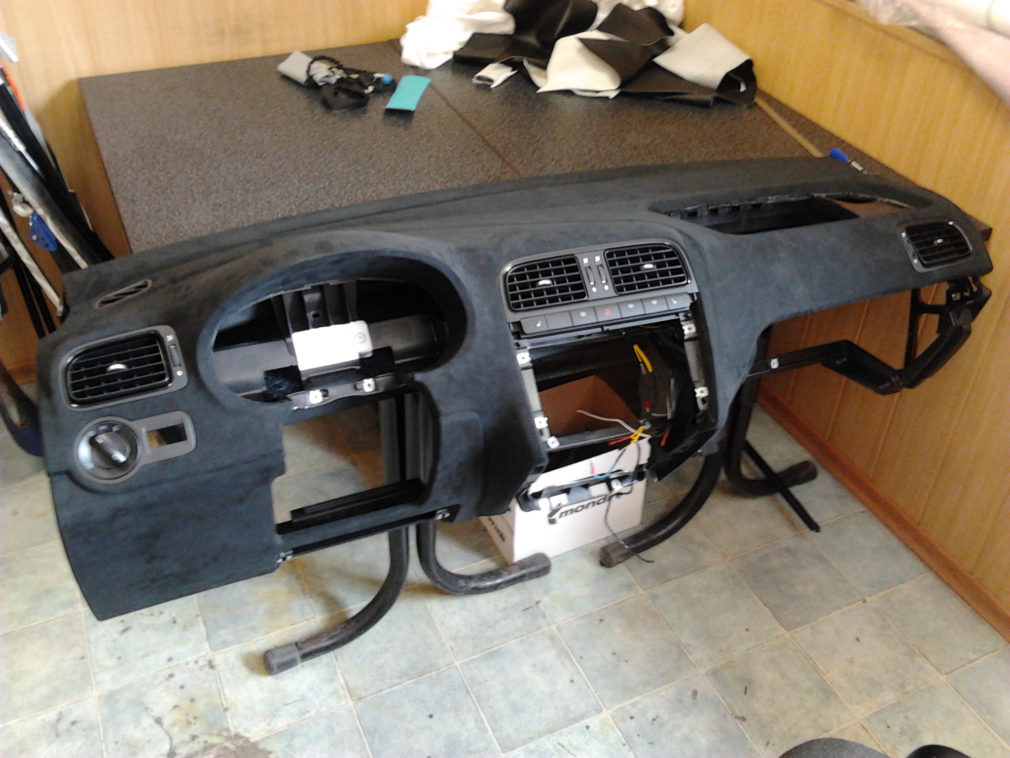

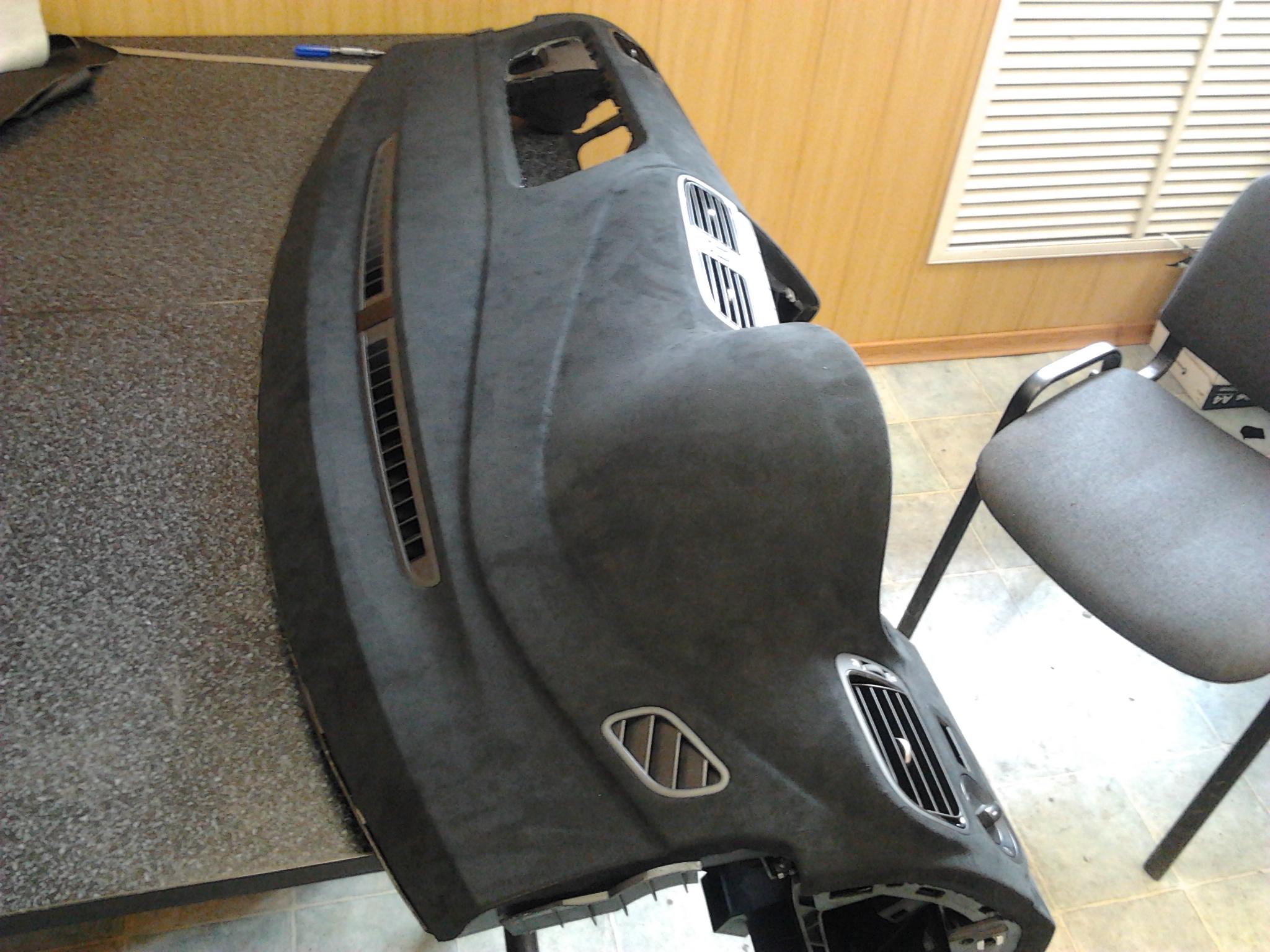

Панель полностью готова

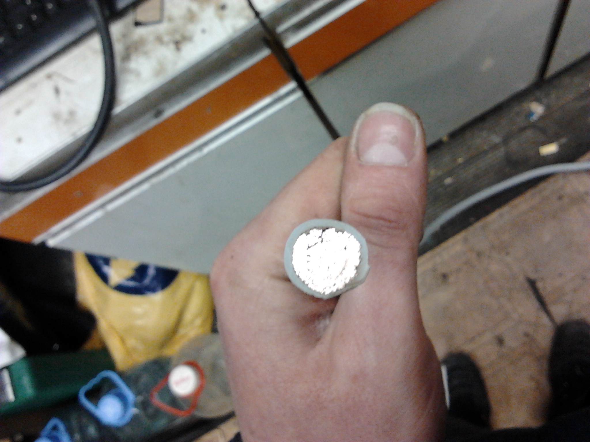

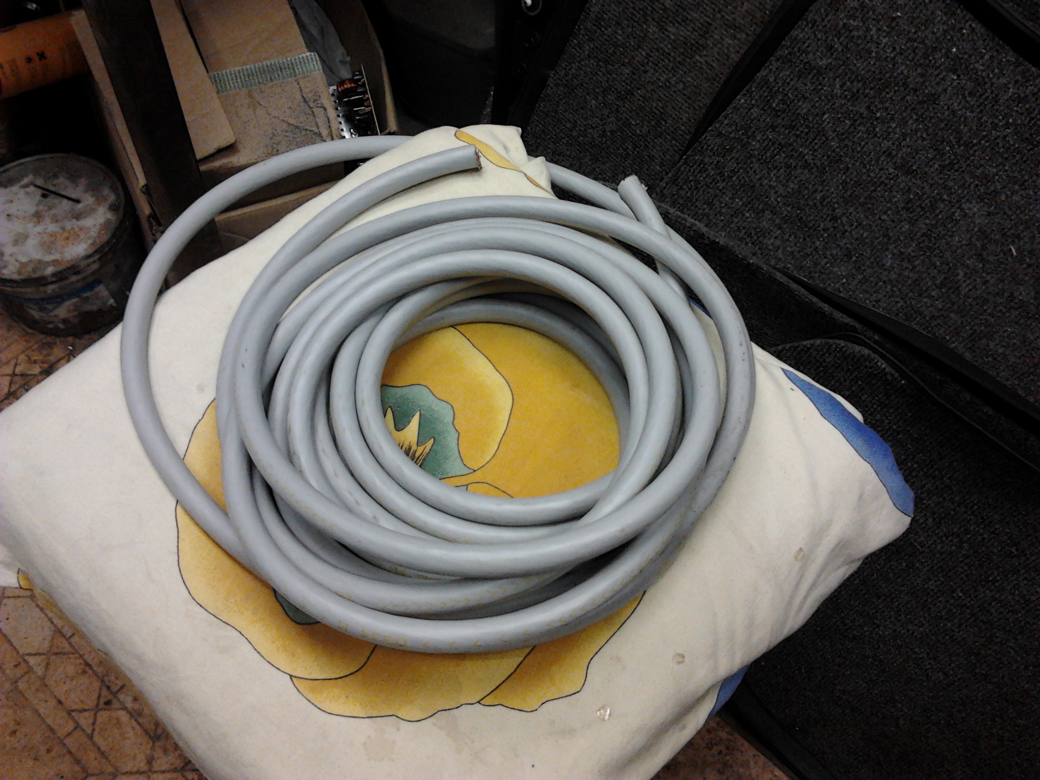

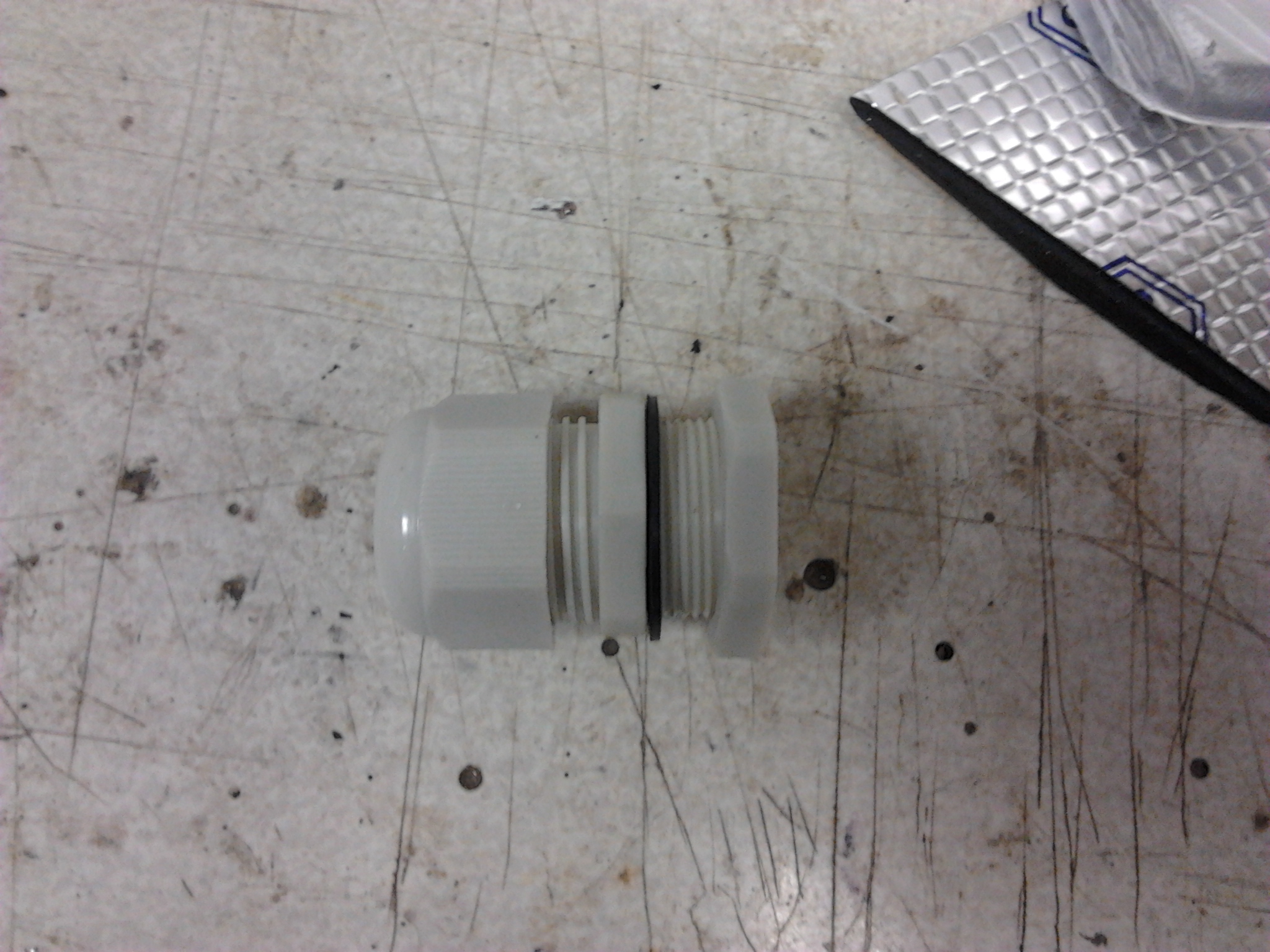

Просили провода получайте.

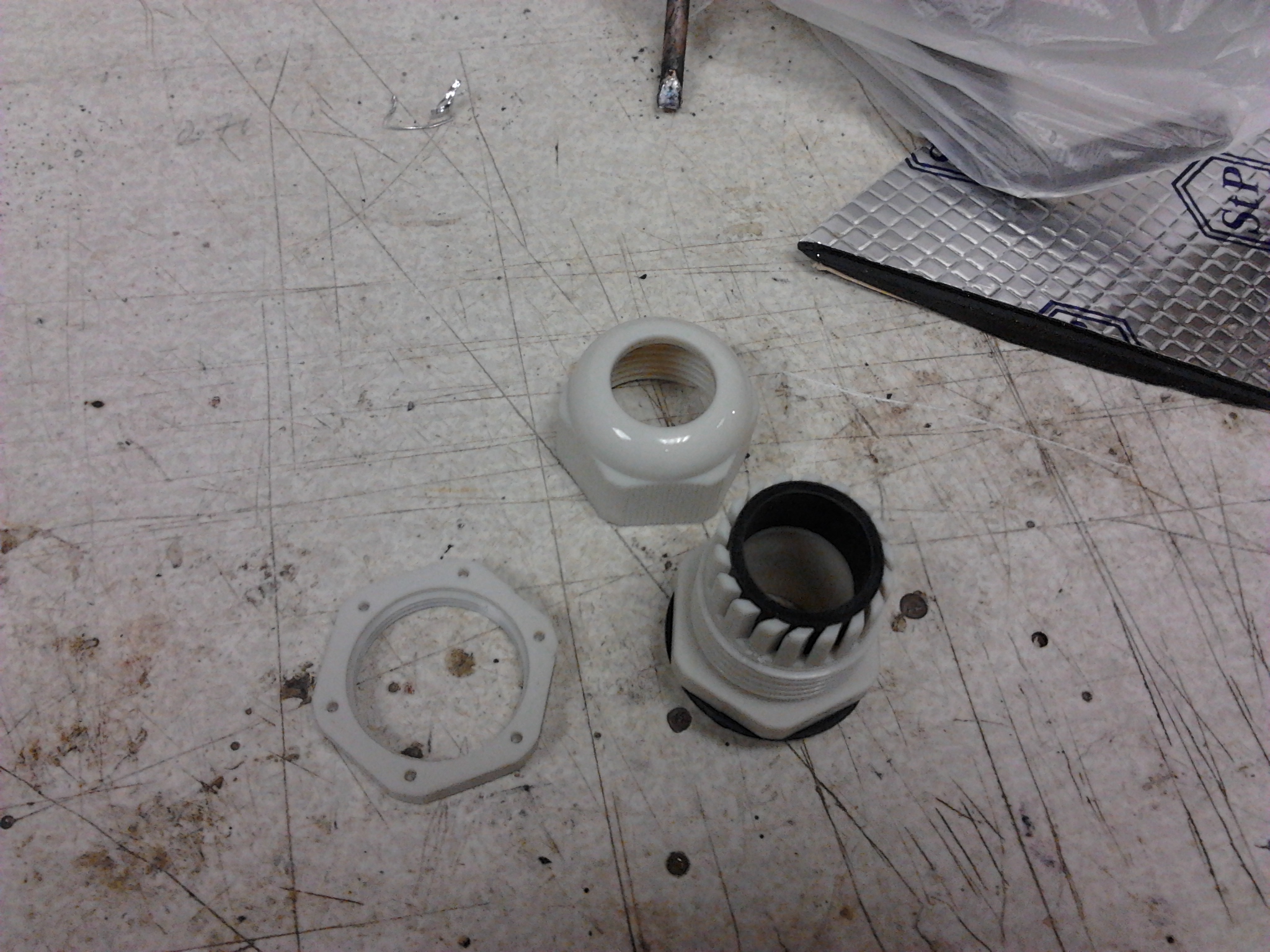

Первым делом прикупил сальник в маганзине электротоваров.

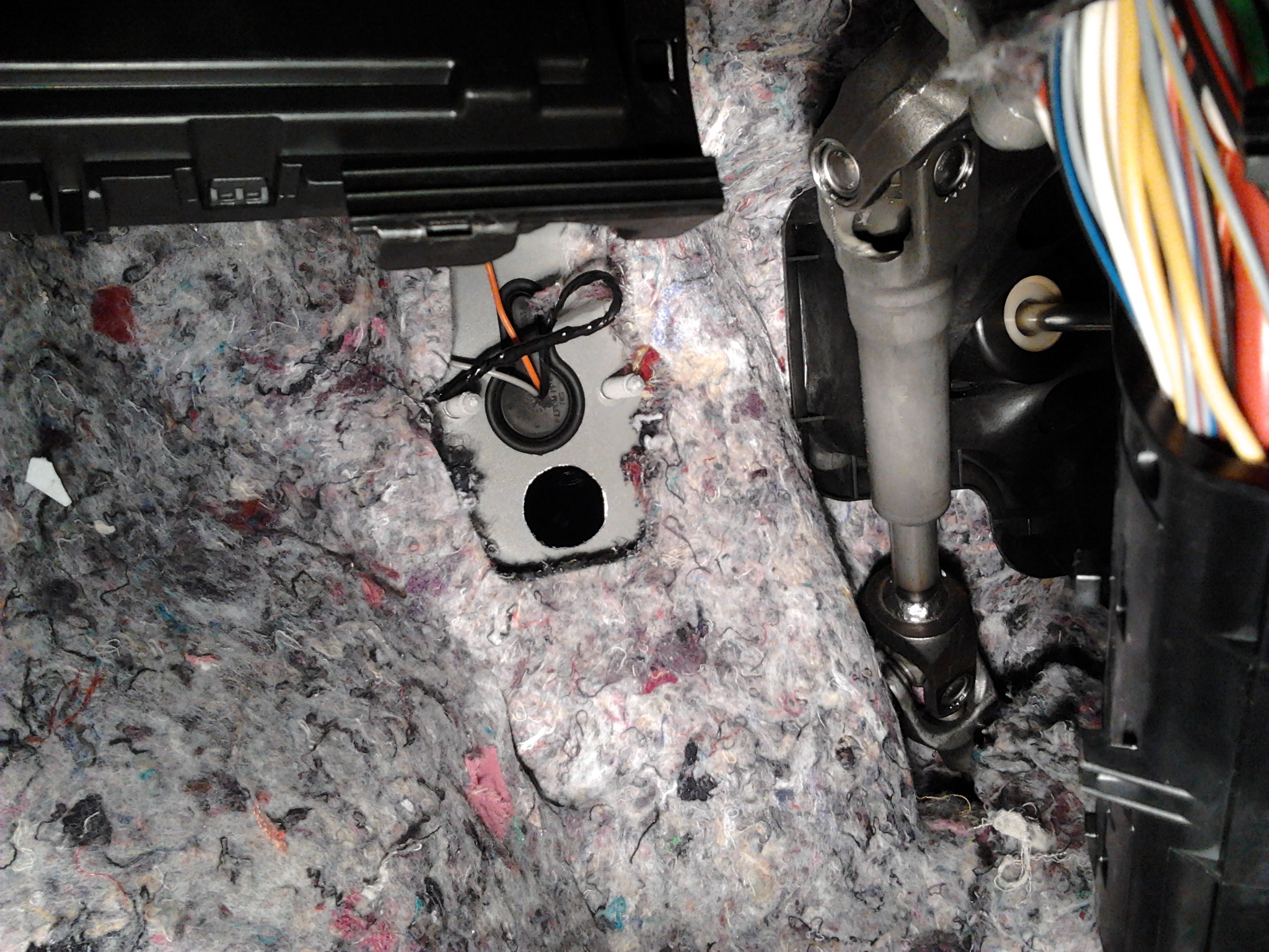

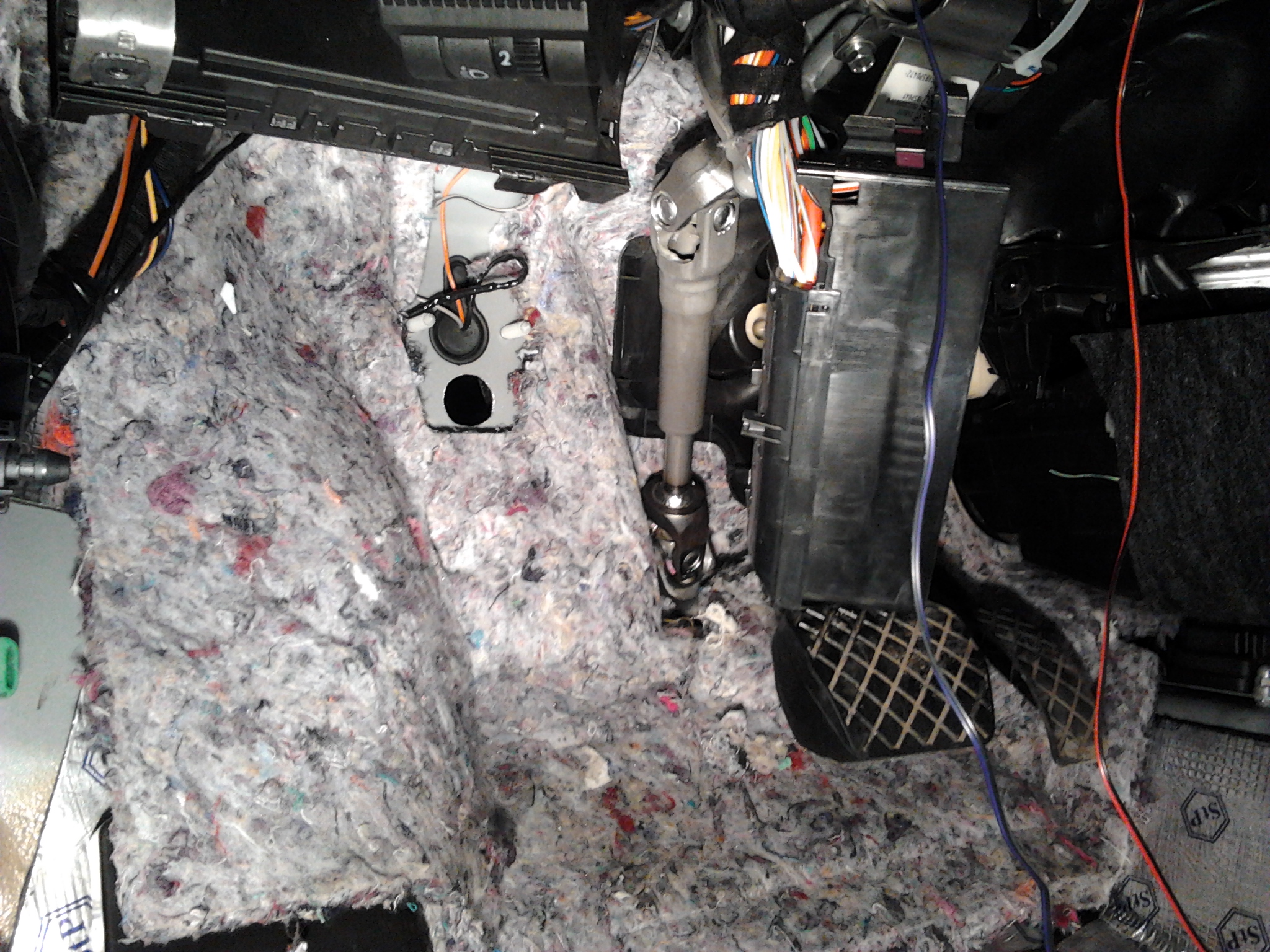

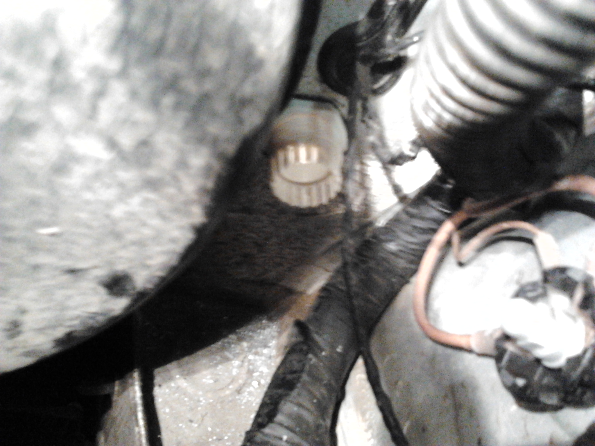

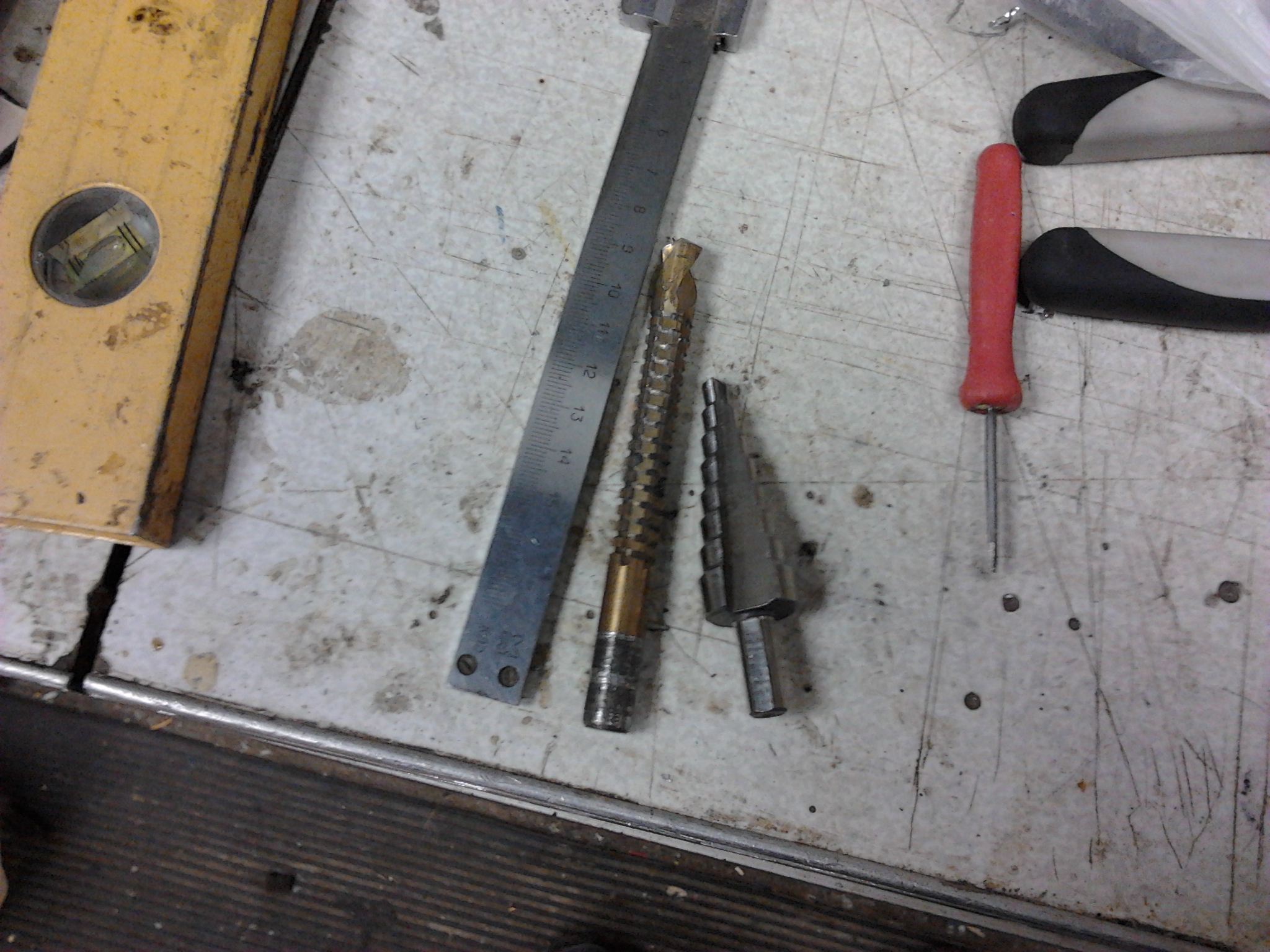

Потом сделал отверстие под этот сальник в моторном щите. Использовал вот такие сверла

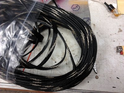

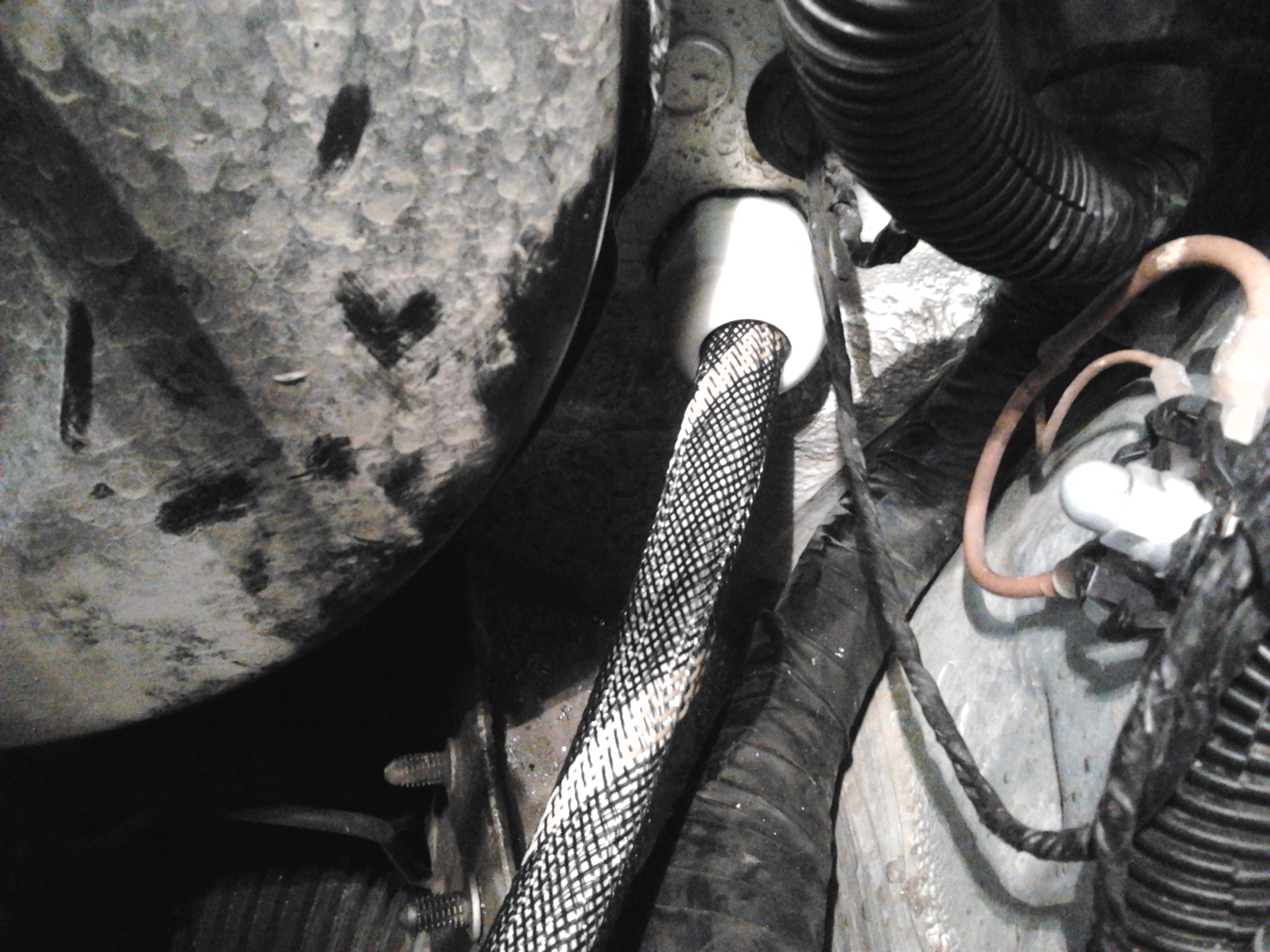

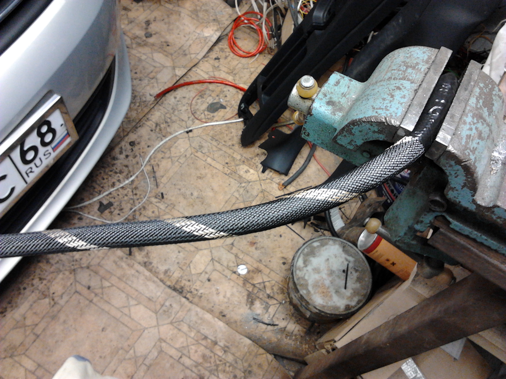

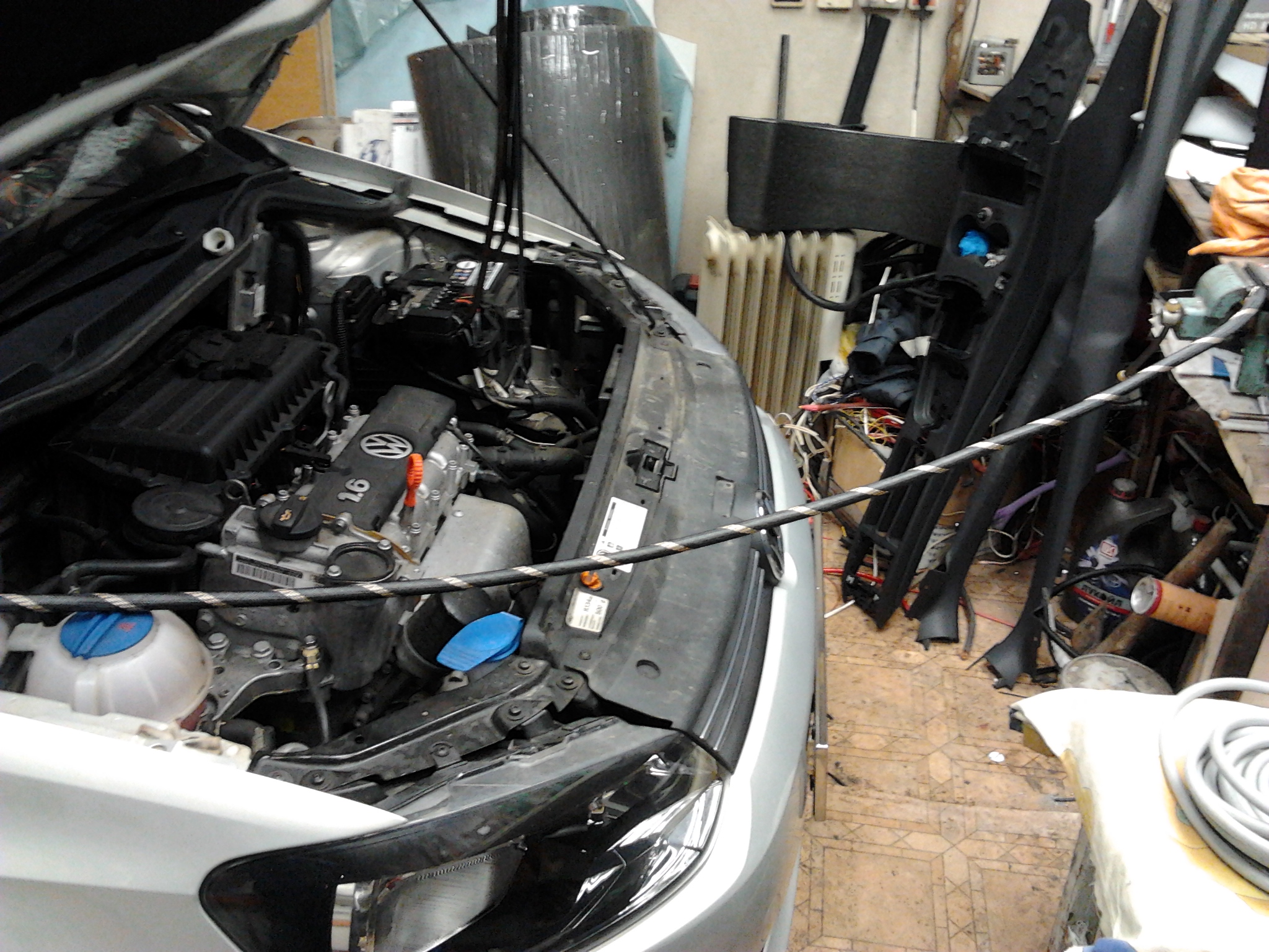

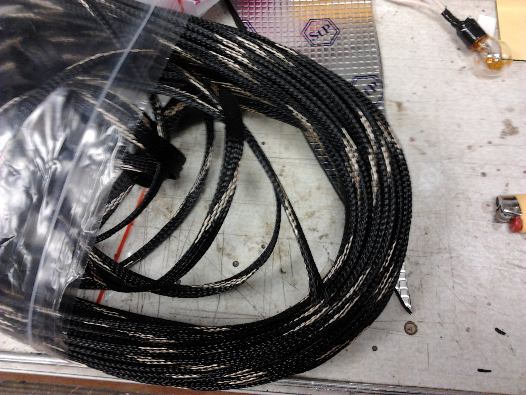

Вкручиваем сальник, и одеваем силовой кабелек в змею

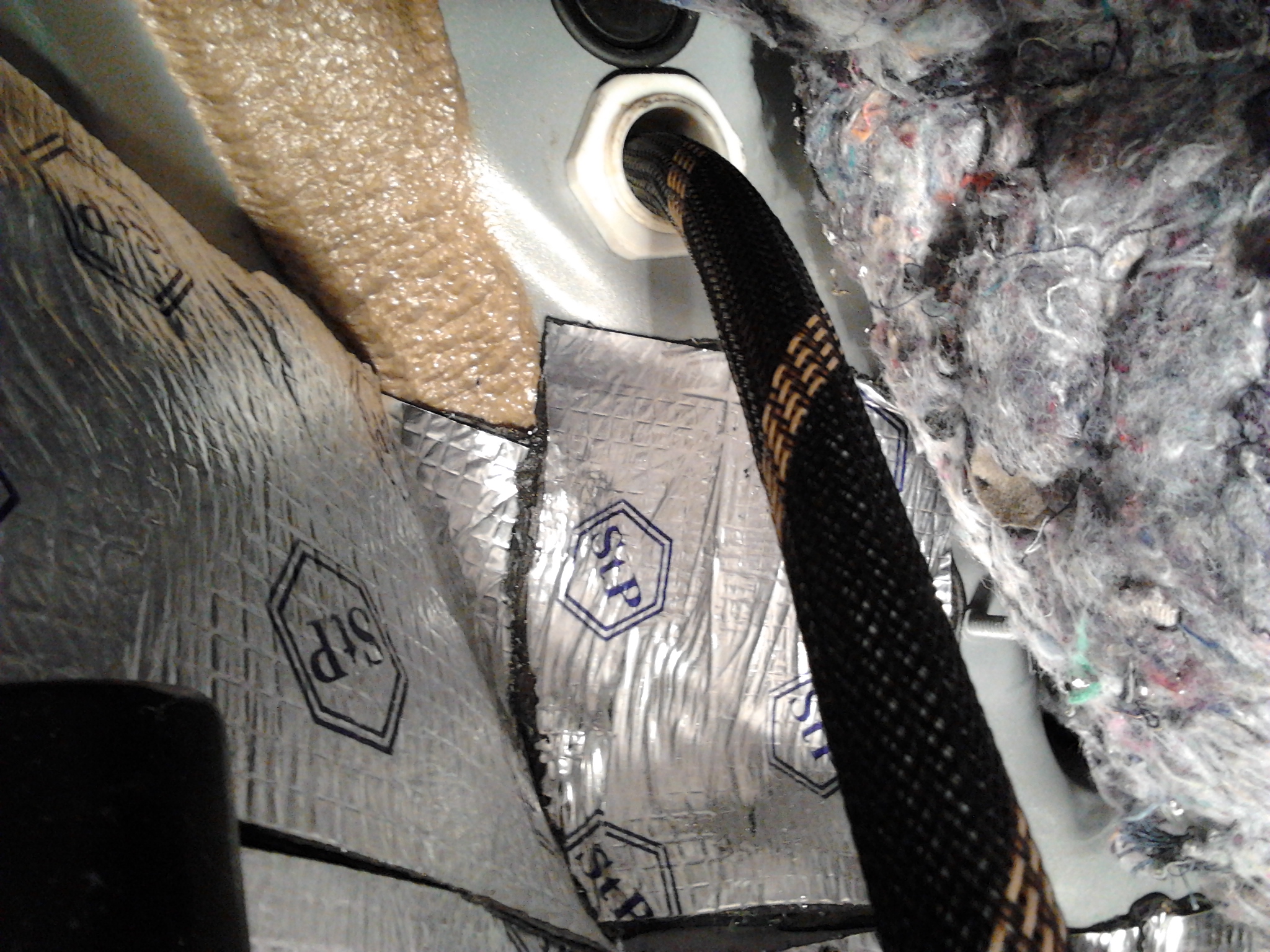

засовываем этот упакованныйц проводок в сальник и затягиваем.

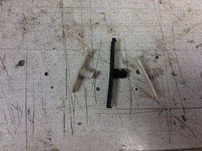

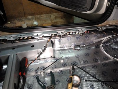

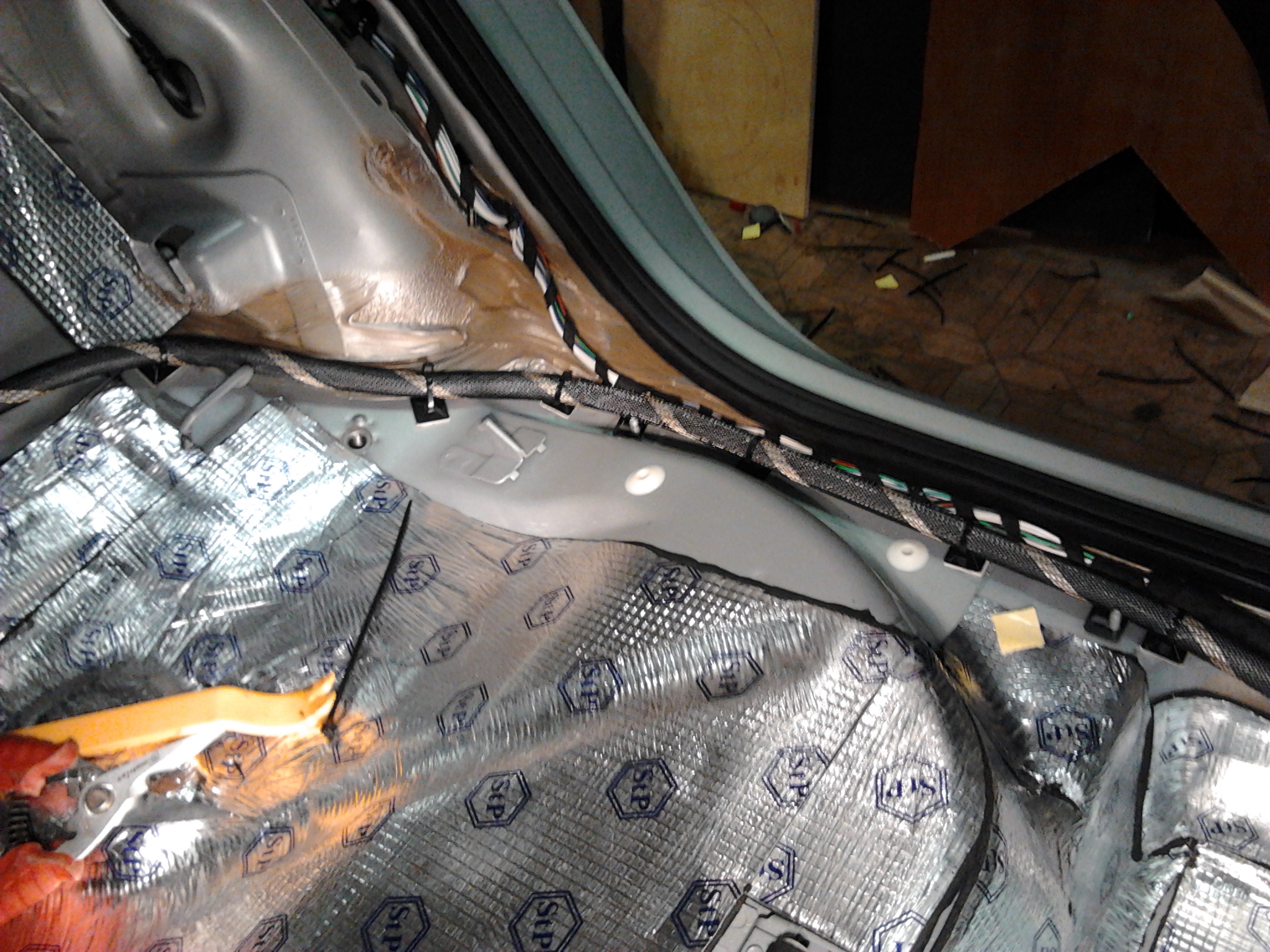

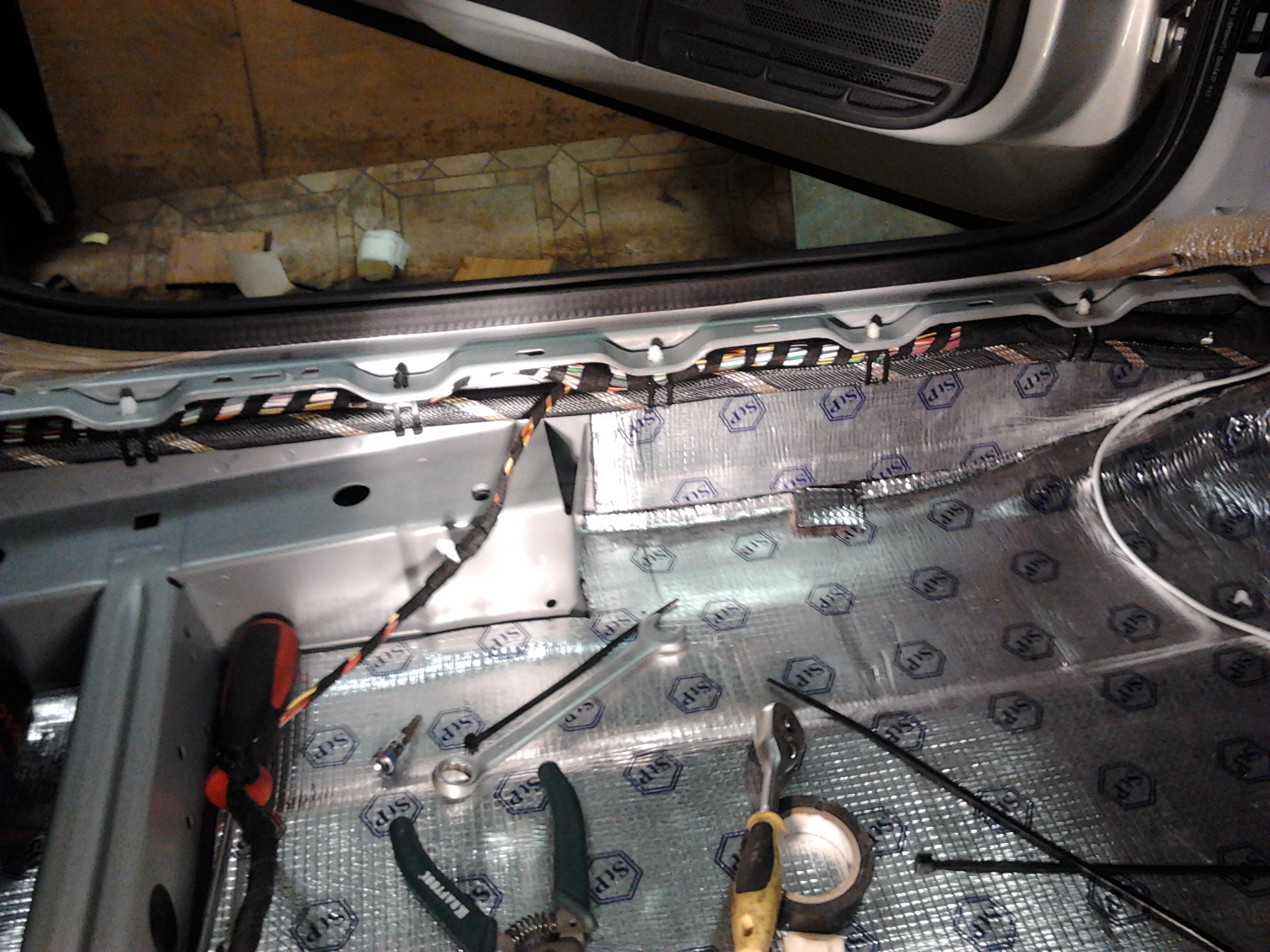

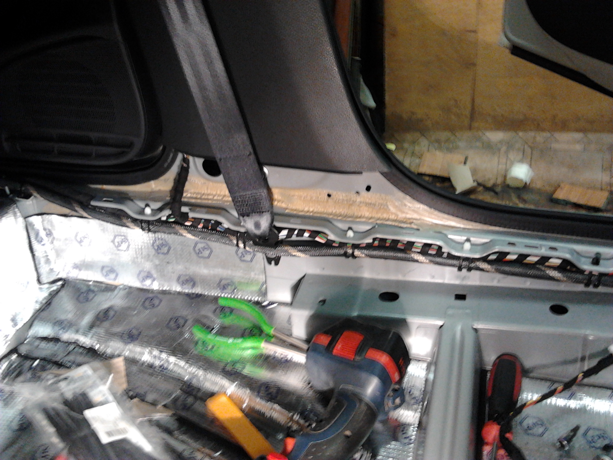

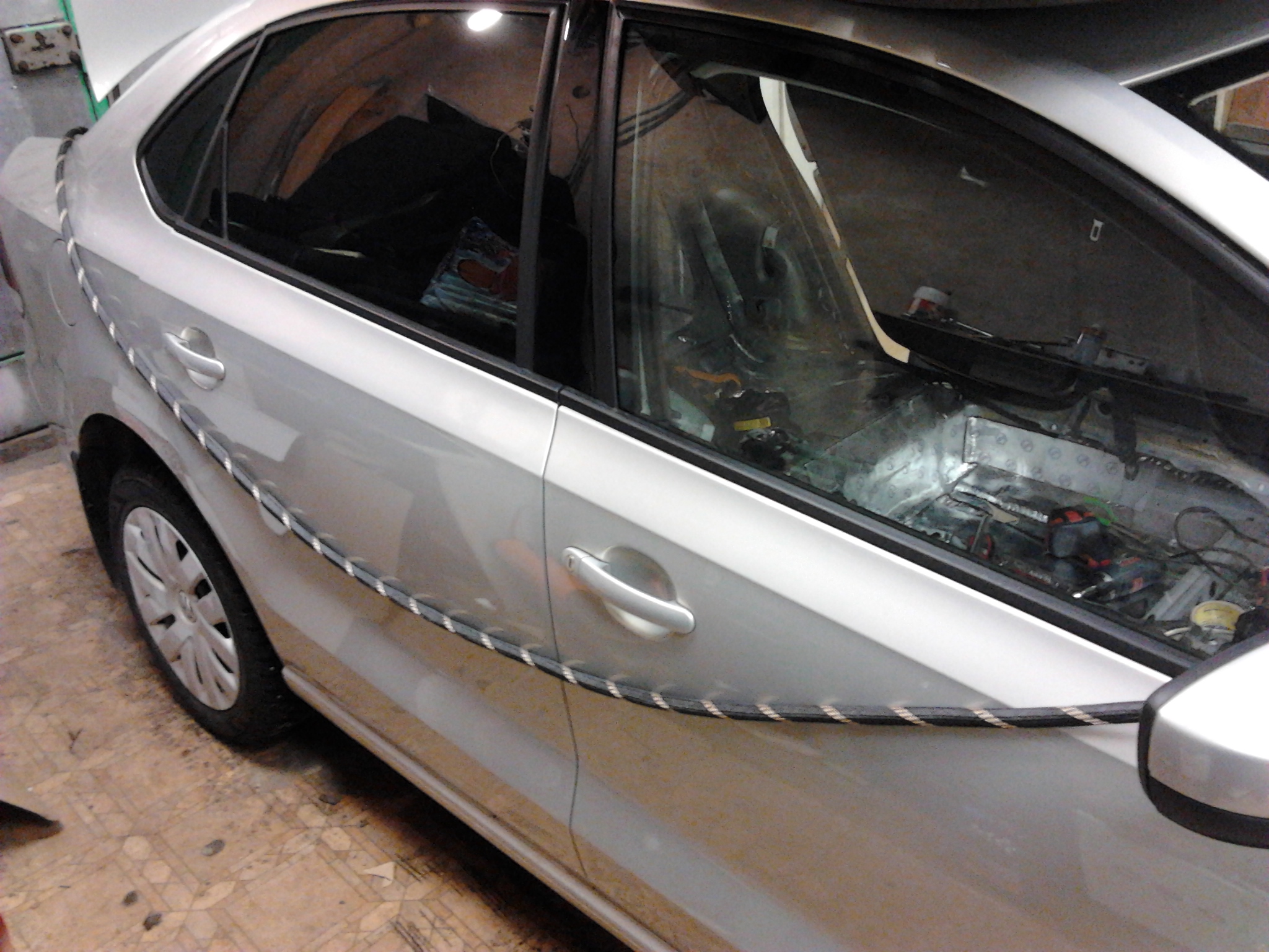

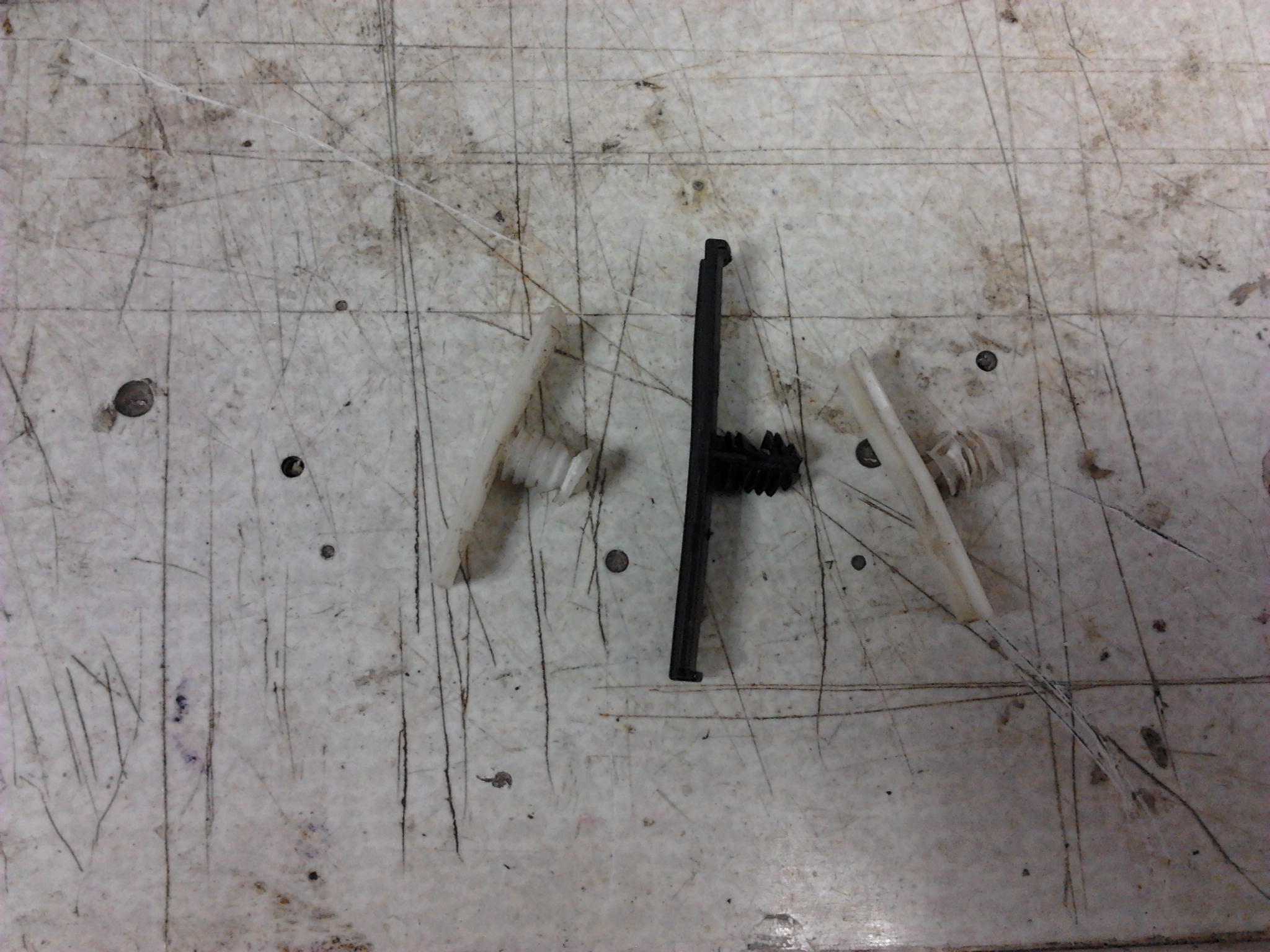

Начинаем крепить. Для крепления я использовал кабельные стяжки и ежи на которых штатная проводка крепится. А там где нет отверстий пож ежи я клеил самоклеющиеся кабельные площадки

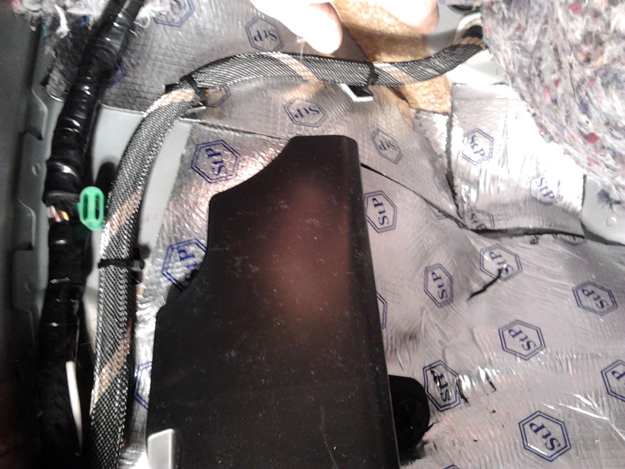

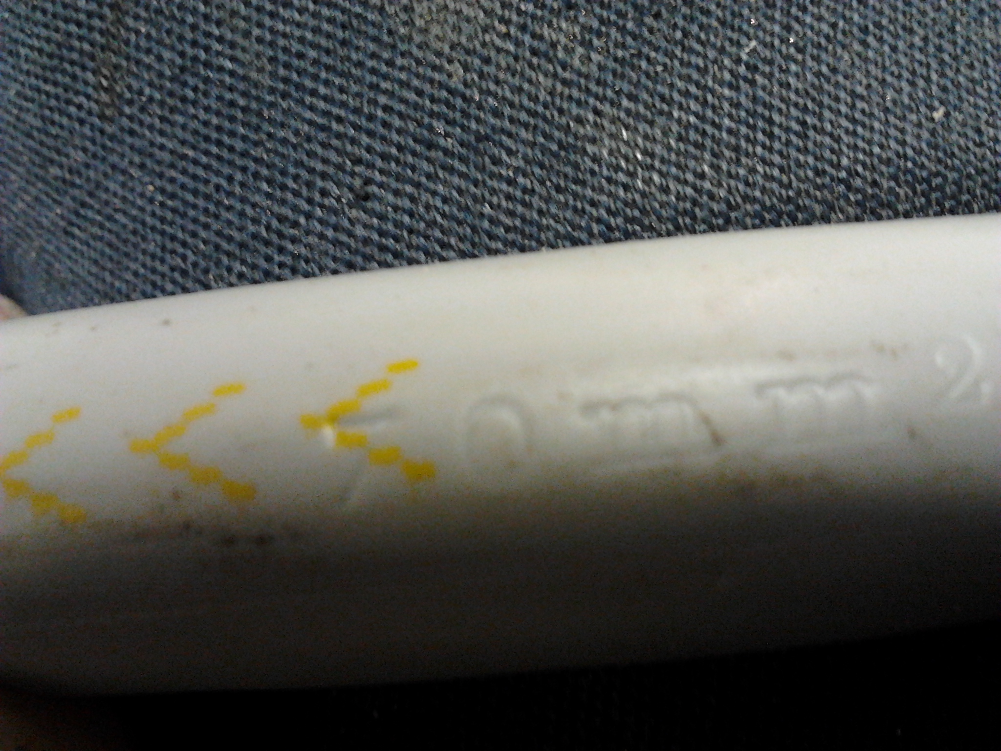

Вот собственно сила и оказалась в багажнике

Большое спасиб за фото, то что нужно.
А как же минус? С корпуса брать будешь?
Ого, 70 квадратов, куда столько?
какой валялся такой и впихнул, а на счет минуса да буду с корпуса брать, машина не СПЛная а на SQ и этого придостаточно будет.

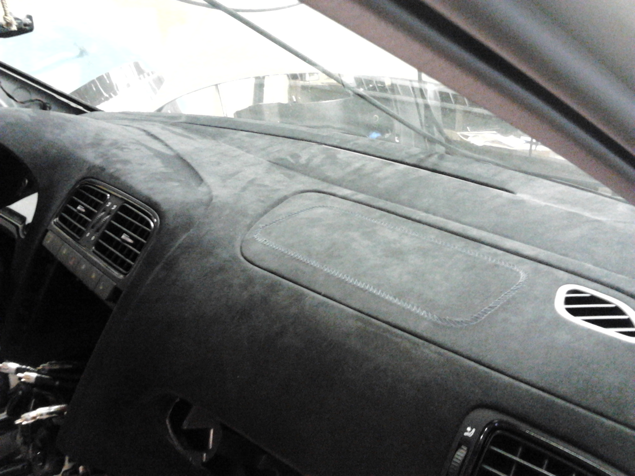

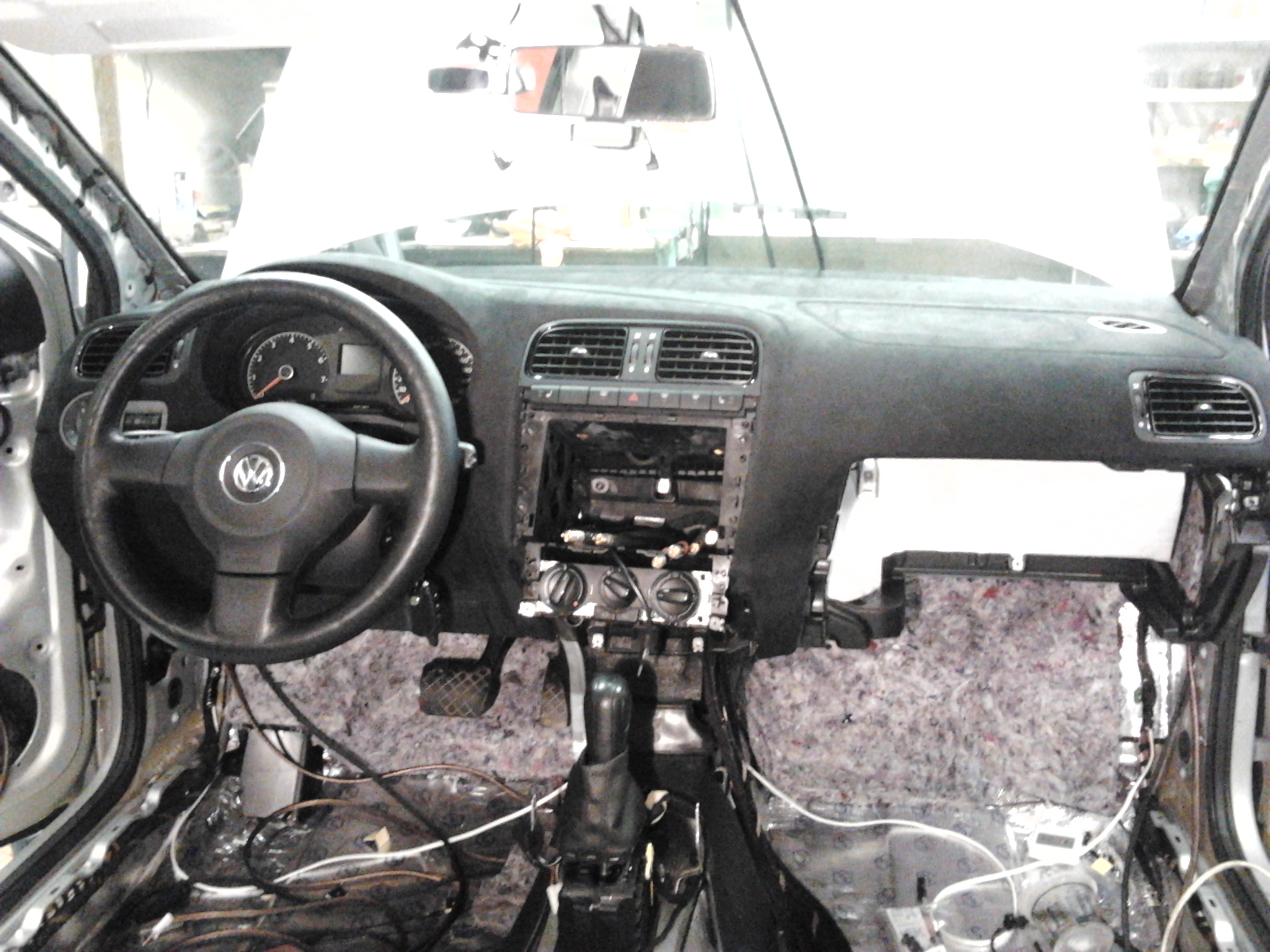

воткнул торпеду

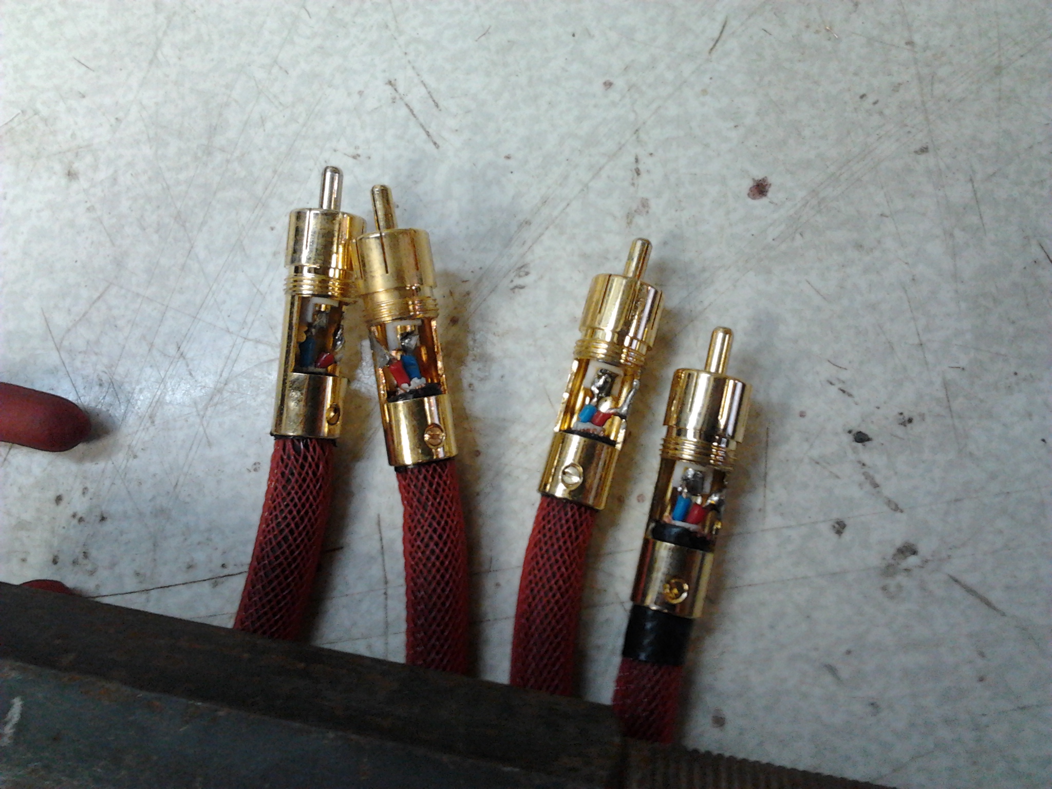

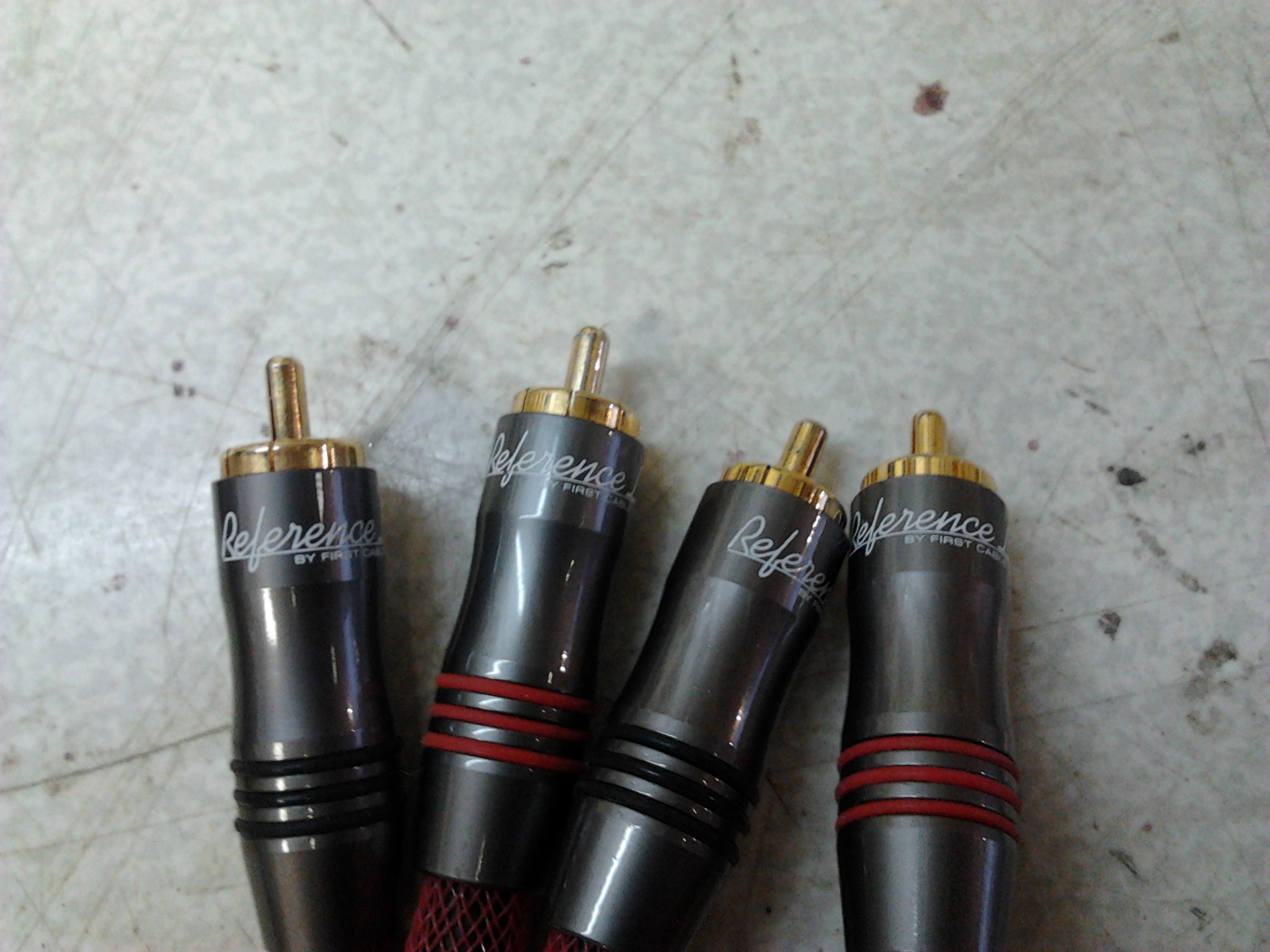

спаял межблоки и упаковал в змею
