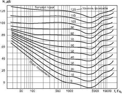

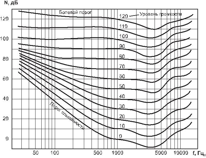

Восприятие также зависит и от уровня громкости звука. Высокие и низкие частоты, в отличии от средних частот начинают ускользать при казалось бы достаточной громкости.
http://dic.academic.ru/dic.nsf/enc_coli ... 0%A3%D0%9A

Это все правильно, график мне хорошо знаком. Для того чтобы услышать/воспринять верхние и нижние частоты, необходимо подавать очень высокий уровень громкости, но здесь (на графике) не учитывается, за счет чего человеческое ухо воспринимает звук, на сколько я знаю, в человеческом слуховом аппарате за восприятие частот отвечают особые волоски(назовем это так) число которых ограничено следовательно ограничен и спектр воспринимаемых частот (собственно откуда и взят спект частот 20Гц-20кГц). Слышать частоты выше 20 Гц это все равно что видеть ультрафиолетовое излучение=)

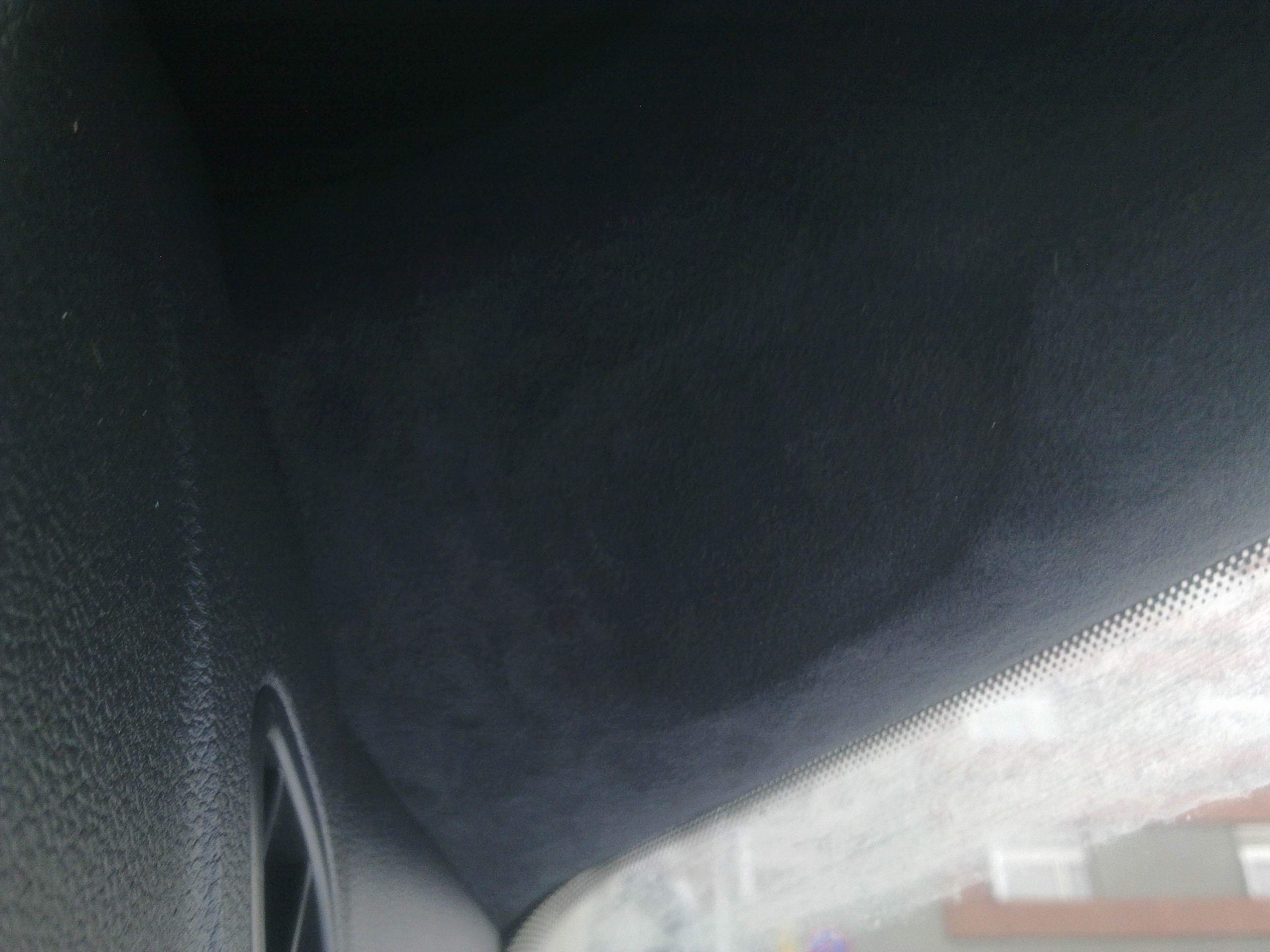

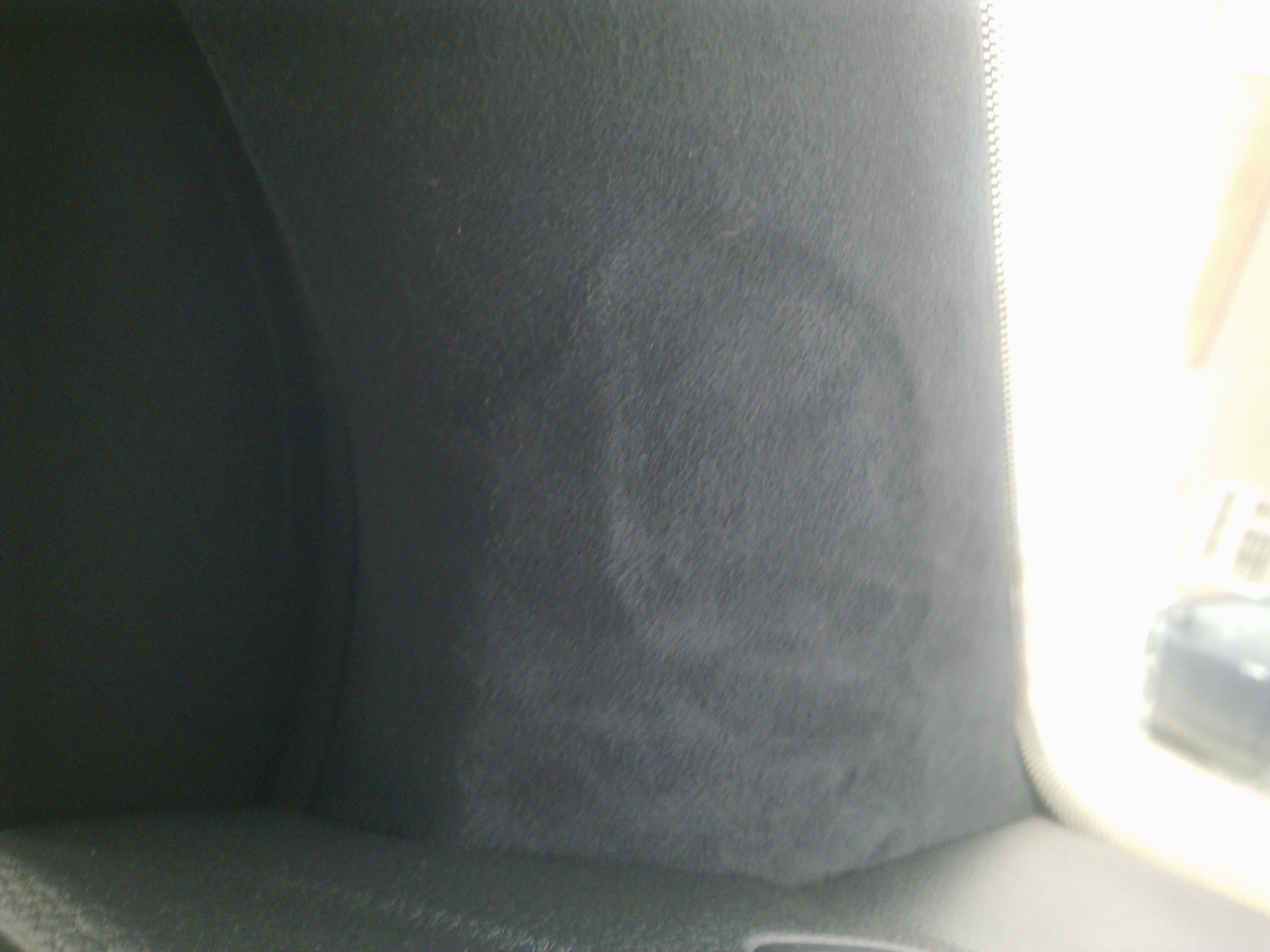

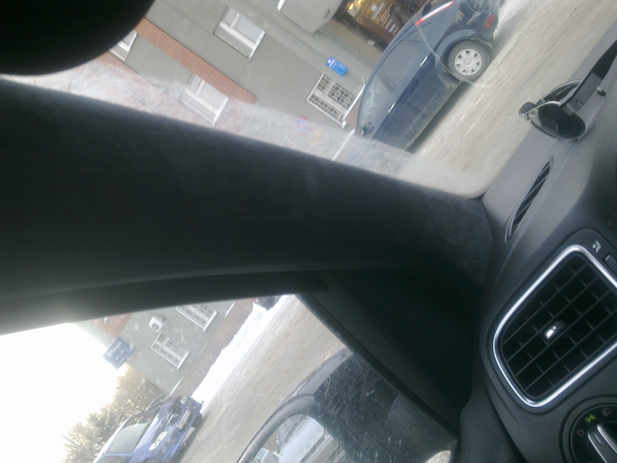

Заказывал и ставил у дилера (может не видно будет на фотке, но они там, просто защиты алькантаром, т.к. сам просил сделать так, чтобы было не видно)
- Стойка облицовочная с высокочастотными динамиками от VW Polo хэтч 1 533 руб. (6R6-867-233-AB-Y20)
- Стойка облицовочная с высокочастотными динамиками от VW Polo хэтч 1 533 руб. (6R6-867-234-AB-Y20)
Работа
Облицовочная стойка снять/установить (стоимость н/ч 1 100 руб., кол-во 0,3 ед.) 330 руб.
Динамики в облицовочных стойках подключить (стоимость н/ч 1 100 руб., кол-во 0,920 ед.) 1 012 руб.
Итого: 3066 руб. за стойки и 1342 руб. за работу
